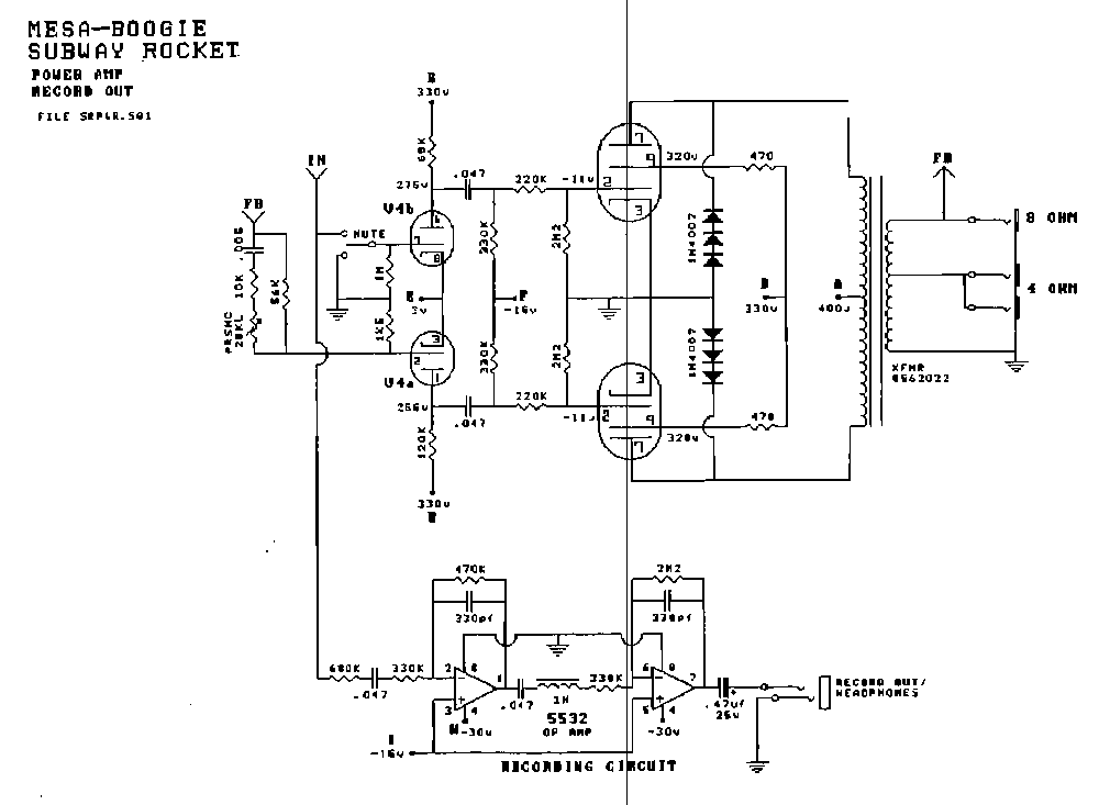

    Sklepiłem sobie końcówkę mocy na podstawie schematu MESA/Subway Rocket. (załącznik)
    Problem w tym, że lampy mocy grzeją się niesamowicie i widać w środku nich niebieską poświatę!!! Po dłuższym użytkowaniu jedna z lamp robiła się cała czerwona (ze wstydu chyba :)
    Ale wymieniłem ją i jest oki. Czy MESA oszalała dając na anody 400V?
    Czy mam się przejmować tą poświatą (może to przez tak wysokie napięcie). Czy warunki pracy nie są zbyt "ostre"? HELP!!!
    ps. Dźwięk końcówki jest niesamowity!!! Polecam do budowy.
    Niebieska poświata jest normalna, ale prawdopodobnie prąd spoczynkowy za duży - pomierz prąd w obwodach katod lamp, jeśli jest za dużo to daj większy minus na siatki.
    400V to dla EL34 czy 6L6 warunki dość łagodne.
    Napisz jakie masz prądy, bo bez tego nijak warunków pracy lamp ocenić nie sposób...

    Szanowny kolego!
    Schemat opiera się na lampach EL84 a nie EL34!!
    Myślę, że te 400V to już graniczne warunki pracy tych lamp. Napięcie S2 u mnie to ok. 340V. Bias (na nóżkach 2) wychodzi ok. -13V. Prądy pomierzę później, ale czytałem, że EL84 nie powinno mieć Ic anodowego ponad 30mA na lampę.
    400V na EL84 to faktycznie nieco za dużo. Sugeruję tam dać rosyjskie 6P14S - z tego co się słyszy to bardziej wytrzymałe na warunki ekstremalne.
    Ale prąd spoczynkowy musisz ustawić grubo niżej, bo 30mA przy 400W to da ci w spoczynku wykorzystanie maksymalnej mocy admisyjnej lampy (12W), dodatkowo przy przekroczeniu napięcia na anodzie sugeruję ustawic łagodniejsze warunki pracy.

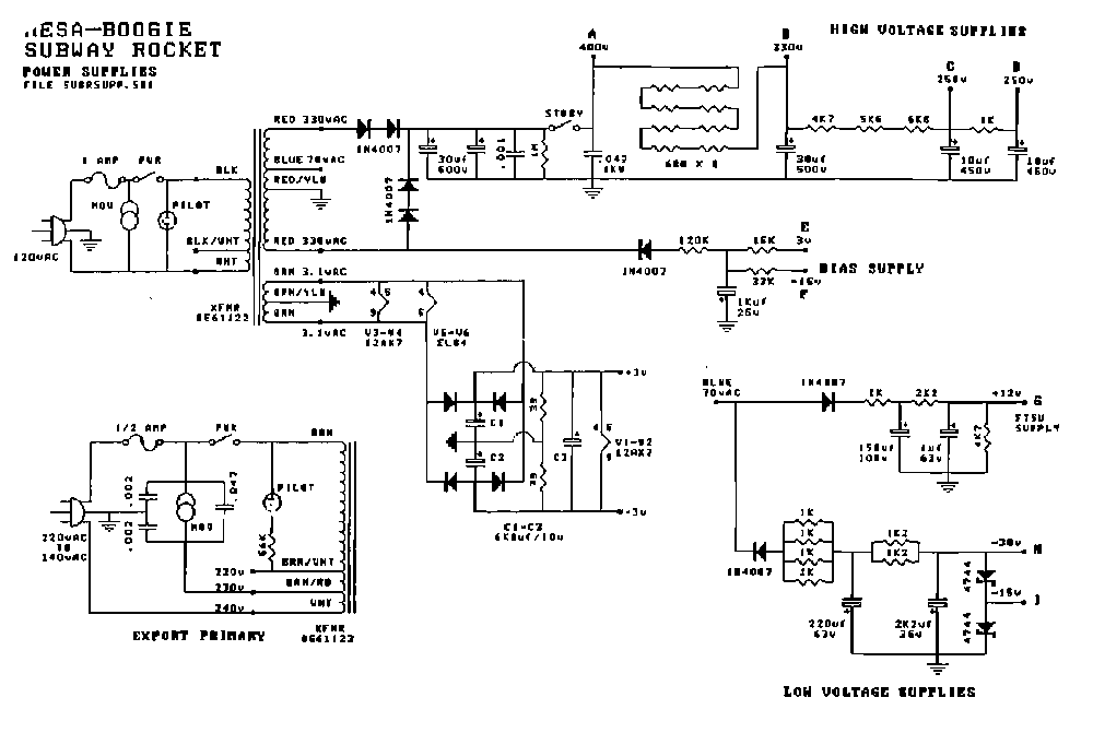

    Dzięki,
    spróbuję zdobyć rosyjskie odpowiedniki, jak mi się nie uda, zamówię EL84 JJ, nastawię na cold-biasing, jakieś 22mA, w końcu przy takich parametrach (napięciu/prądach) pracuje oryginalna końcówka MESY!!! i działa!! przez lata (choć czytałem opinie, że paru osobom na 'gigach wzmacniacze te po prostu wybuchały :()
    Ale podobno "kopa" potężnego mają :)
    Co do tego kopa: ponoć jest za niego odpowiedzialna technologia DynaWatt (ściema jakaś czy co), a szczególnie 8 połączonych szeregowo rezystorów 680R jako "rezerwuar energii" (załącznik).
    Niech mi ktoś powie, że te 8 oporów dadzą coś innego jakgdybym włożył zamiast nich jeden o wartości 5k6?????
    I o co w ogóle chodzi z biasem? Spójrzcie na schemat: jest tam kondensator 1KµF (czyli 1000µ?) na 25V??? Raz taki wstawiłem i wybuchł!!
    Trafo mam takie jak na schemacie.
    Ściema marketingowa w 250%.
    Ten oporek 5k6 będzie musiał mieć odpowiednio większą moc, ale różnicy w brzmieniu nie zauważysz (chyba że jak audiofile słyszysz miedź baztlenową w kablu zasilającym...)
    Bias tam jest zakręcony jak słoik na zimę.
    Zasada jest taka jak w starej zabawie w przeciąganie liny: z jednej strony, w kierunku minusa ciągnie prostownik biasowy na pojedynczej diodzie (zasilany z 330V~), w drugą (do plusa) ciągnie prąd płynący przez triody odwracacza. Zaburzenie tej równowagi (np. wyjęcie lampy odwracacza) spowoduje wzrost napięcia na tym pechowym elektrolicie do -450V, i w efekcie jego eksplozję.
    Osobiście zasadziłbym równolegle do tego elektrolita zenerkę na 25V, zwiększy to zdecydowanie jego bezpieczeństwo...

    Witam ponownie.
    Otóż ustawiłem napięcie siatkowe na -17.3V, co dało mi prąd anodowy rzędu 22-25mA. Napięcie na anodach 400V, na siatkach 2 - 373V. Bias odwracacza fazy +3,8V.
    Czy teraz jest już ok? Czy napięcie S2 nie jest za duże? i w końcu czy prąd anodowy jest w granicach "normalności"?
    Czy to będzie "żyć" żebym mógł wreszcie wziąć się za przedwzmacniacz?

    Leży ten mój wzmacniaczyk już z tydzień, gotowy, tylko czeka na obudowę. I wcale nie zmieniam zdania!! Dźwięk jest boski!!
    Nie jakiś tam przesterek ala blueso-rockowy Marshalka, nie nasycony distort z PCL86, ale prawdziwy MESA'owski gęsty harmonicznie wyważony przester, hahahahahhahahaha
    I'm happy.
    Przedwzmacniacz to oczywiście Mesa Boogie. Coś jak z Dual Rectifier.
    Wiesz co jest najważniejsze? KOŃCÓWKA MOCY. Robiłem ten przedwzmak w połączeniu z różnymi (tylko EL84) i Subway Rocket jest 100 lat PRZED murzynami.
    Zmiany w schemacie są niewielkie. Zasilacz zależy od trafa jakie masz, wszystko sprowadza się do regulacji BIASU i prądu ok 20-22mA.
    Trafa nawijałem sam :( Sieciowe ma 2x ~320V (stałe 450V), na żarnikach (podłączonych 5 lamp mam 6,15V czyli w miarę).
