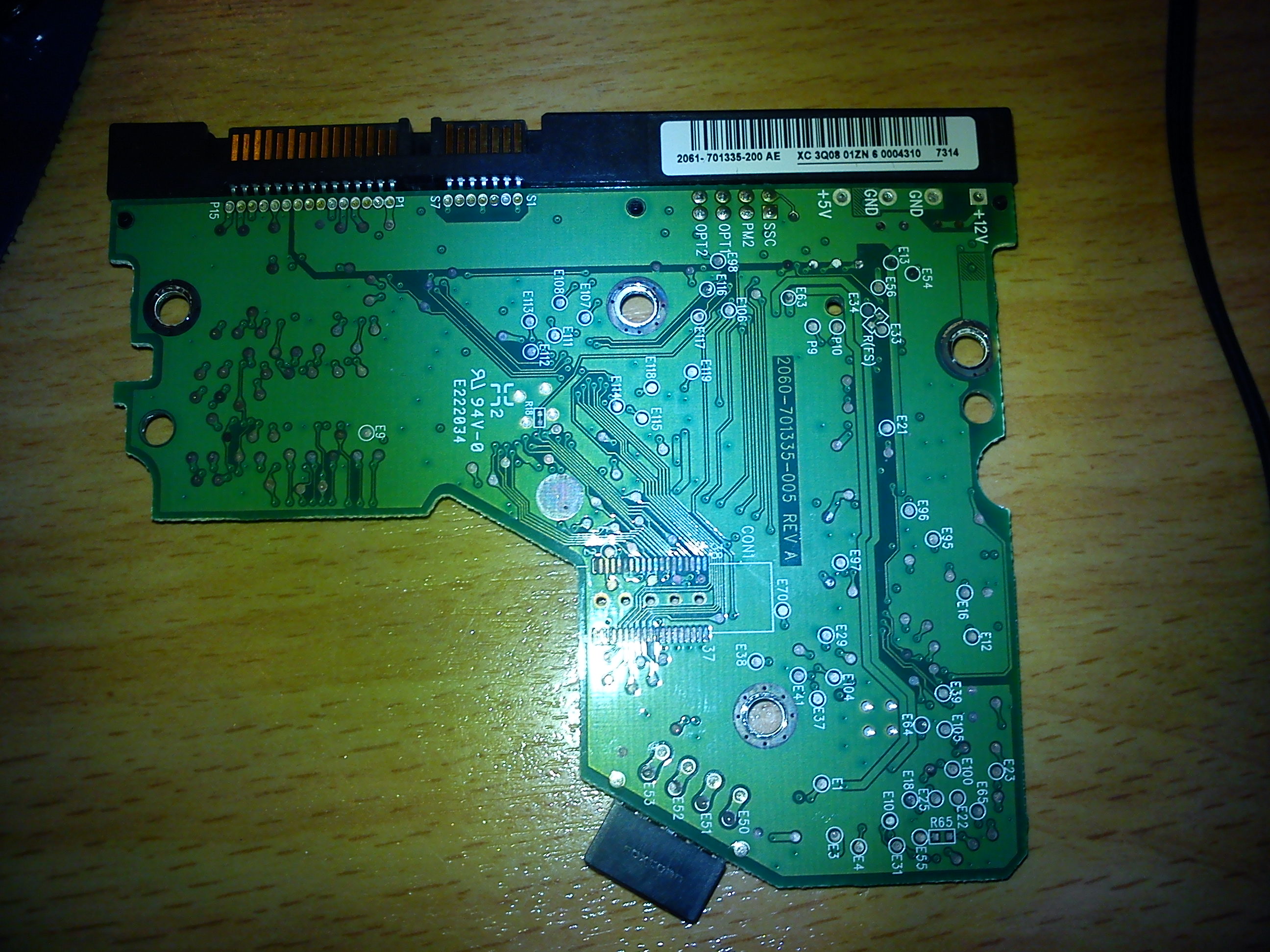

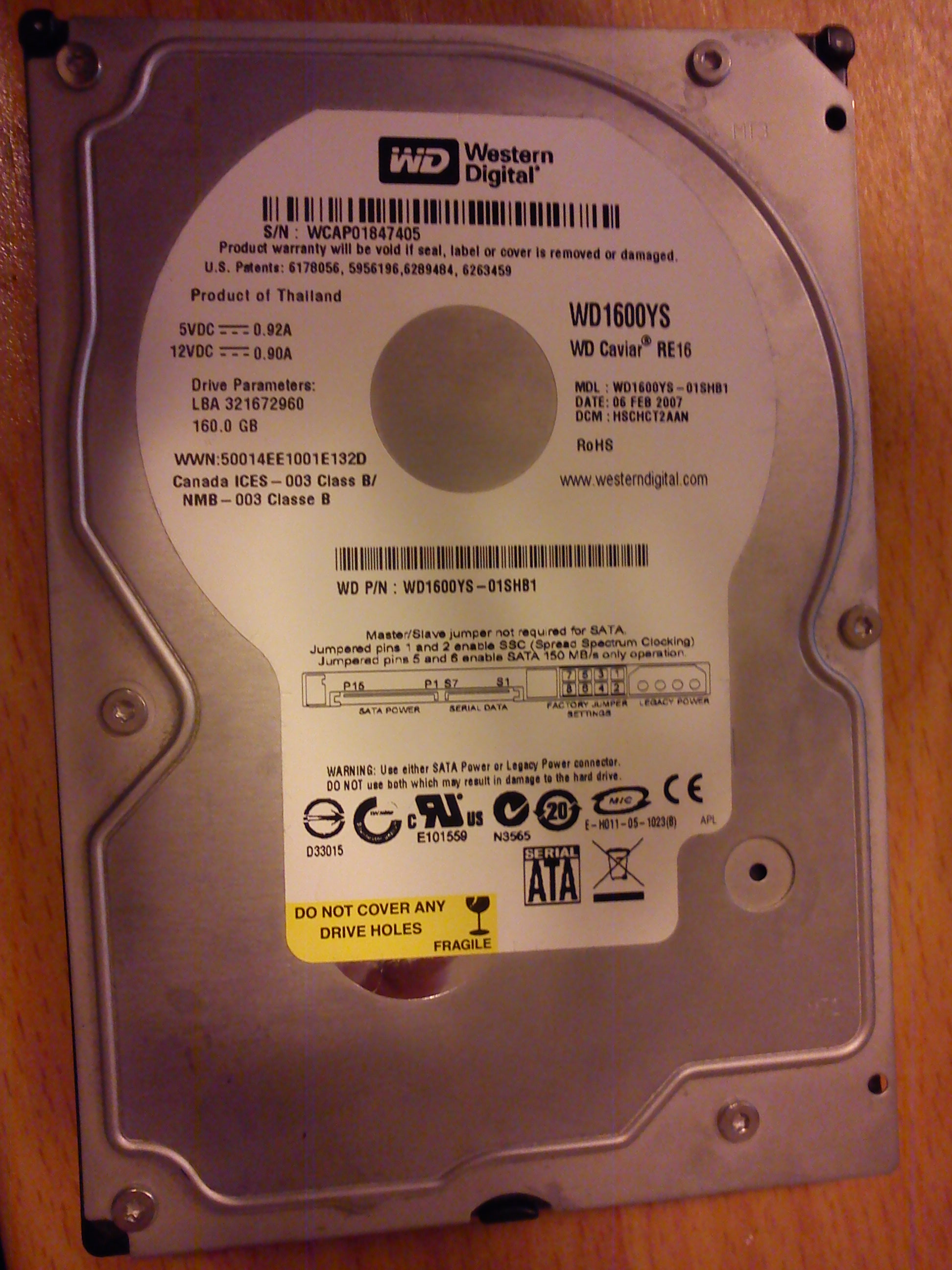

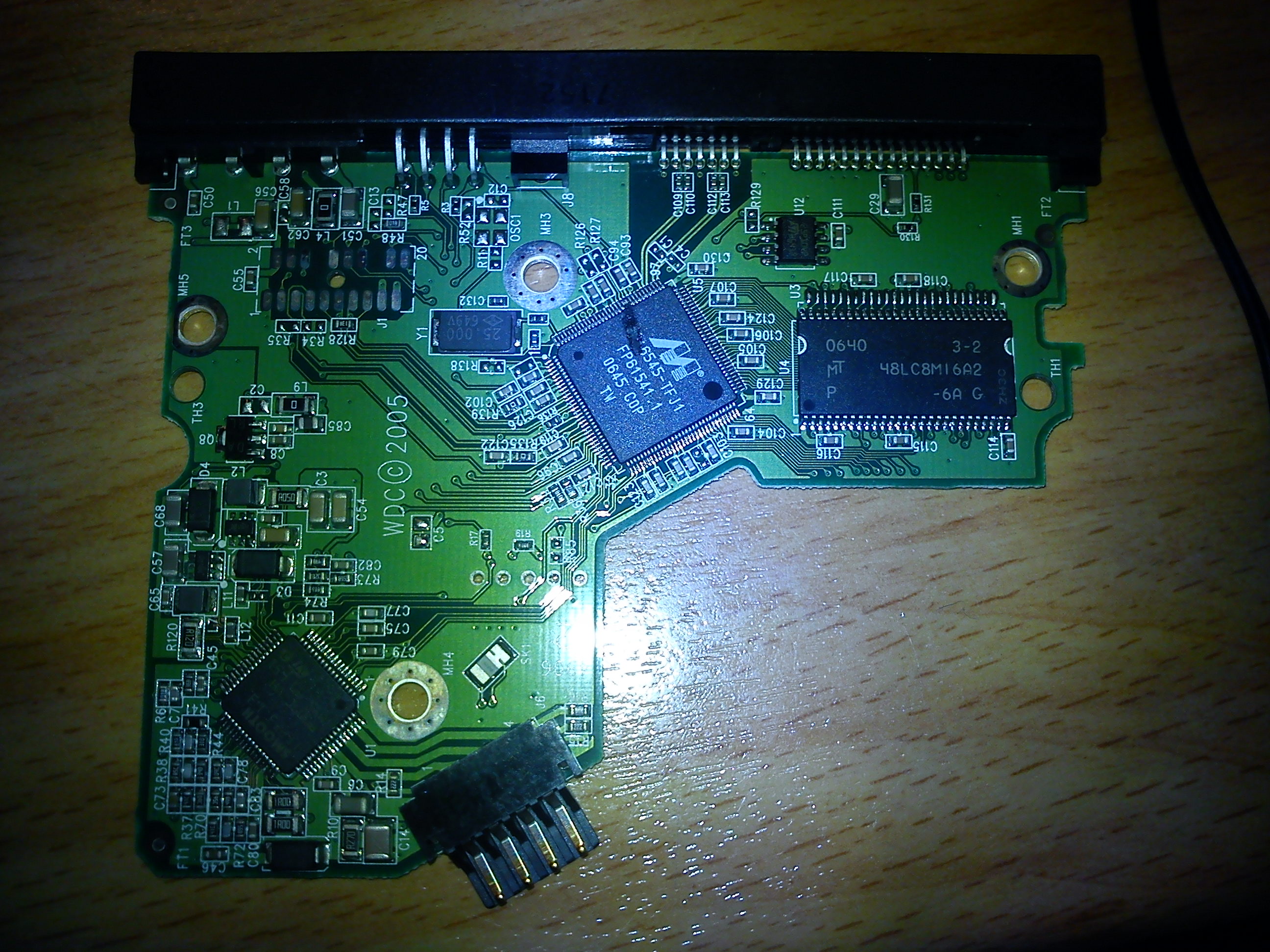

    Posiadam dysk WD1600YS-01SHB1 . Komputer go nie wykrywa. Stwierdziłem że padła elektronika, lecz nigdzie nie mogę znaleźć takiej samej, i tu moje pytanie, czy płytka musi być dokładnie z takim oznaczeniem czy może być od innego dysku, jeśli tak to skąd mam wiedzieć czy będzie działać?

    a czy po podłączeniu dysk wiruje tzn czy czuć jego pracę i czy zwiesza komputer?
    Jeśli nie czuć to daj zdjęcia dysku i elektroniki z obu stron

    Dysk nie pracuje, oto zdjęcia

    D3:143 i 227 przy zamianie plusa z minusem
    D4: 154 i 1(czyli brak przejścia tak?)
  • #6 10485602
    apex113
    Posty: 19
    D3 należy wylutować ale poczekaj na słowa specjalistów
    Dysk będzie bez zabezpieczenia i kolejne przepięcie spowoduje spalenie elektroniki ale na własne ryzyko możesz sprawdzić czy dysk zacznie się kręcić. Jak nie to czekaj na odpowiedź fachowców.

    wylutowałem, niestety nie pomogło, dysk nadal nie pracuje

    to przylutuj a czy komputera startował z dyskiem czy bylo zwarcie?
  • #9 10485724
    xianoss
    Posty: 80
    startował
  • #10 10485747
    apex113
    Posty: 19
    to wskazuje na to ze to raczej nie elektronika. Takie moje zdanie ale poczekaj na lepszych fachowców. Badania porobione niech ktoś bardziej doświadczony się udzieli.
