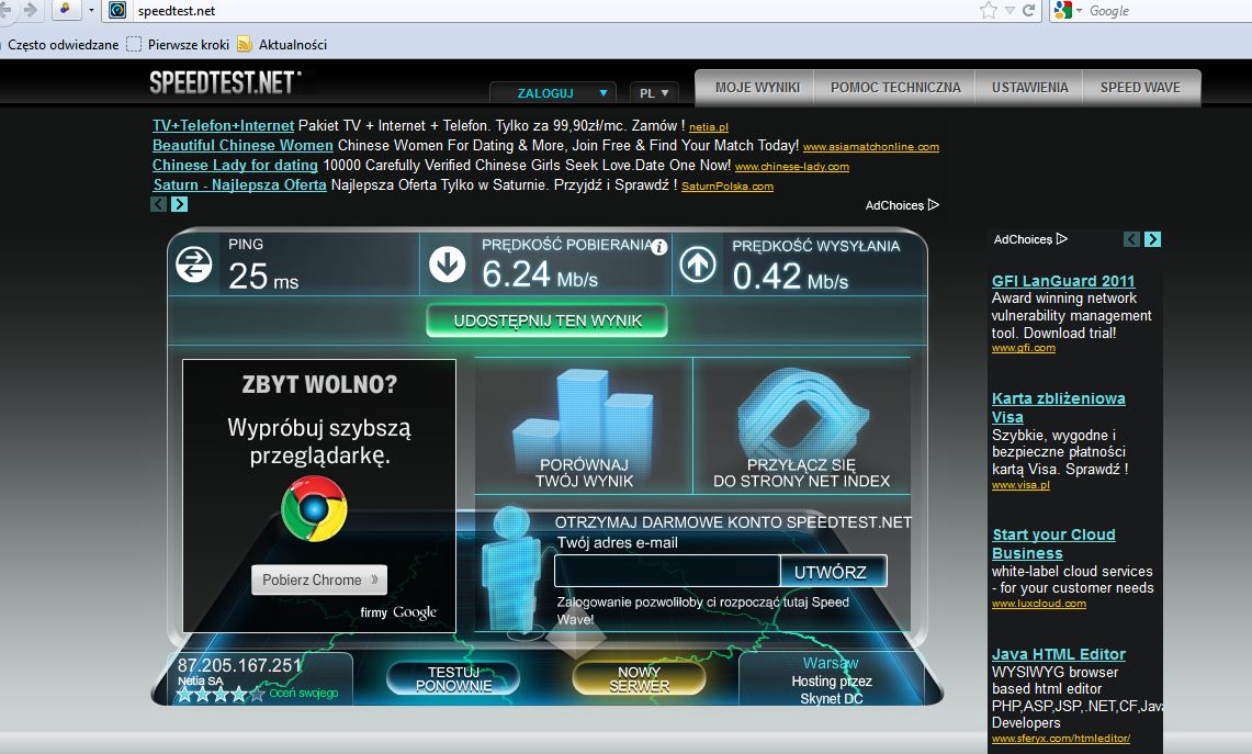

    Mianowicie mam router TP-Linka TD-W8950ND, internet w netii na liniach TP. Internet śmigał dobrze wcześniej tzn. podpięty pod mój komputer kablem i dwa komputery przez Wi-Fi. Robiłem sobie remont mieszkania, który trwał przez 6 miesięcy i postanowiłem, że zrobię sobie gniazdka internetowe żeby kabli po zewnątrz nie ciągnąć tylko w ścianach. Teraz mam podłączone dwa komputery przez kabel i jeden przez Wi-Fi i ten sam internet działa przytłaczająco. Bardzo wolna prędkość, poza tym czasem się zawiesza a później znowu przyśpiesza, przy ściąganiu plików potrafi ściąganie się zatrzymać i kaput, nie ruszy. Macie jakiś pomysł na to? Czy coś trzeba przestawić w ustawieniach routera?
    Bo np. internet u mojej żony na XP działa szybciej niż u mnie na Win7. Mało tego podłączałem komputer mojej żony do mojego gniazda w moim pokoju i po testach śmiga dobrze. Wygląda na to że coś jest z moim kompem i win 7? Tylko co? Jakieś ukryte programy, które zjadają mi transfer? Albo ustawione jakieś ograniczenia? Czy np. nie można ustawić jakiegoś priorytetu na mój komputer?
    Próbowałem już wiele rzeczy. Proszę pomóżcie bo już odchodzę od zmysłów, a z takim internetem na win 7 nie da się pracować.

    Prosze te twierdzenia poprzeć dowodami w postaci zrzutów ekranowych, np wyniki speedtest.net, wyniki winmtr.exe, wyniki "ping -t google.com"
    Proszę także wypróbować przy podłączaniu po jednym komputerze tylko, inne wyłączone.

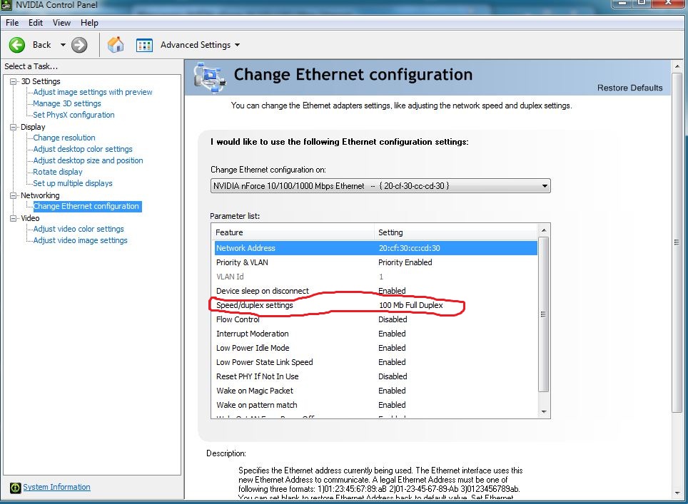

    Kolega niech zmieni wszystkie ustawienia karty sieciowej na automatyczne. Przypadkiem nie ma ustawionych dziwnych DNS?

    Kombinowałem, kombinowałem i udało się.
    Zmieniłem w ustawieniach karty sieciowej zaznaczoną pozycję na screen'ie, było ustawione 10MB Full Duplex, ja zmieniłem na 100MB i na razie śmiga bez zarzutu, zobaczymy jak długo.
    Gdyby coś znowu zasłabł to będę się odzywał.
    Wielkie dzięki za zainteresowanie.
