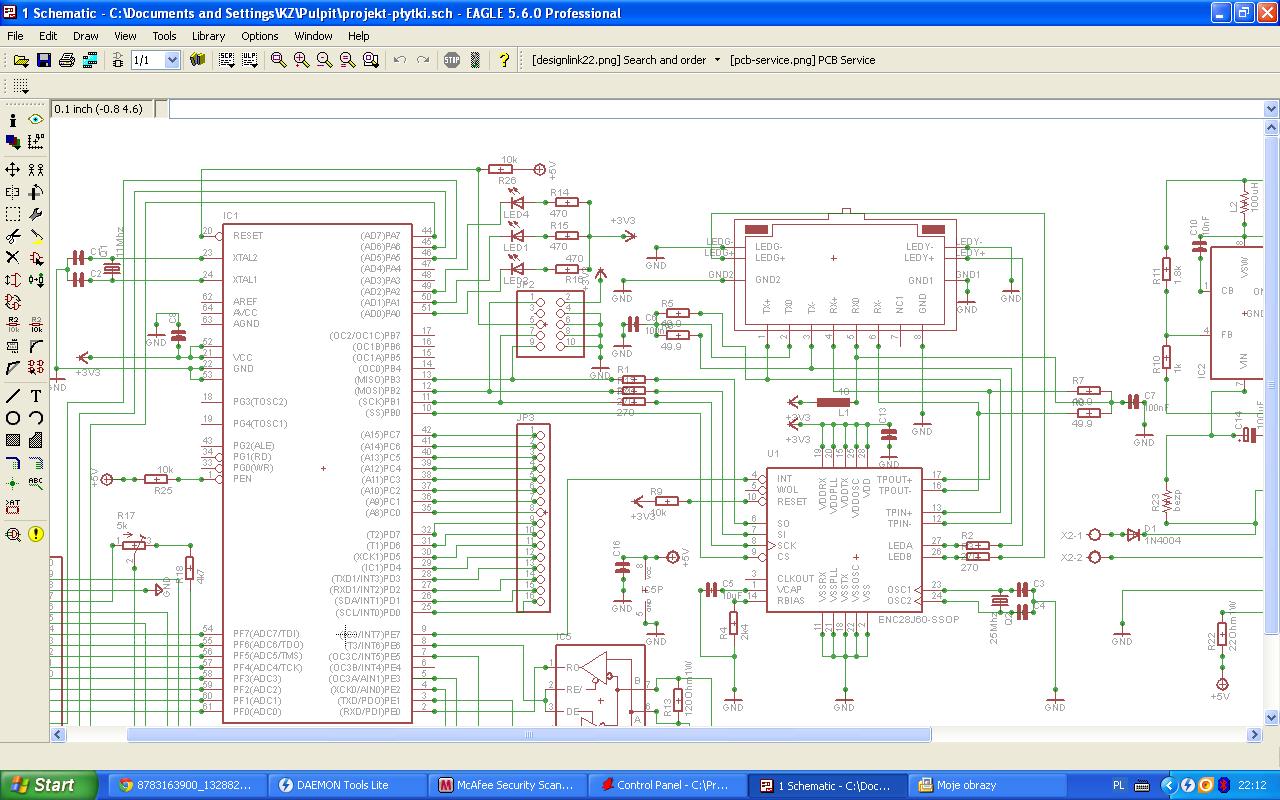

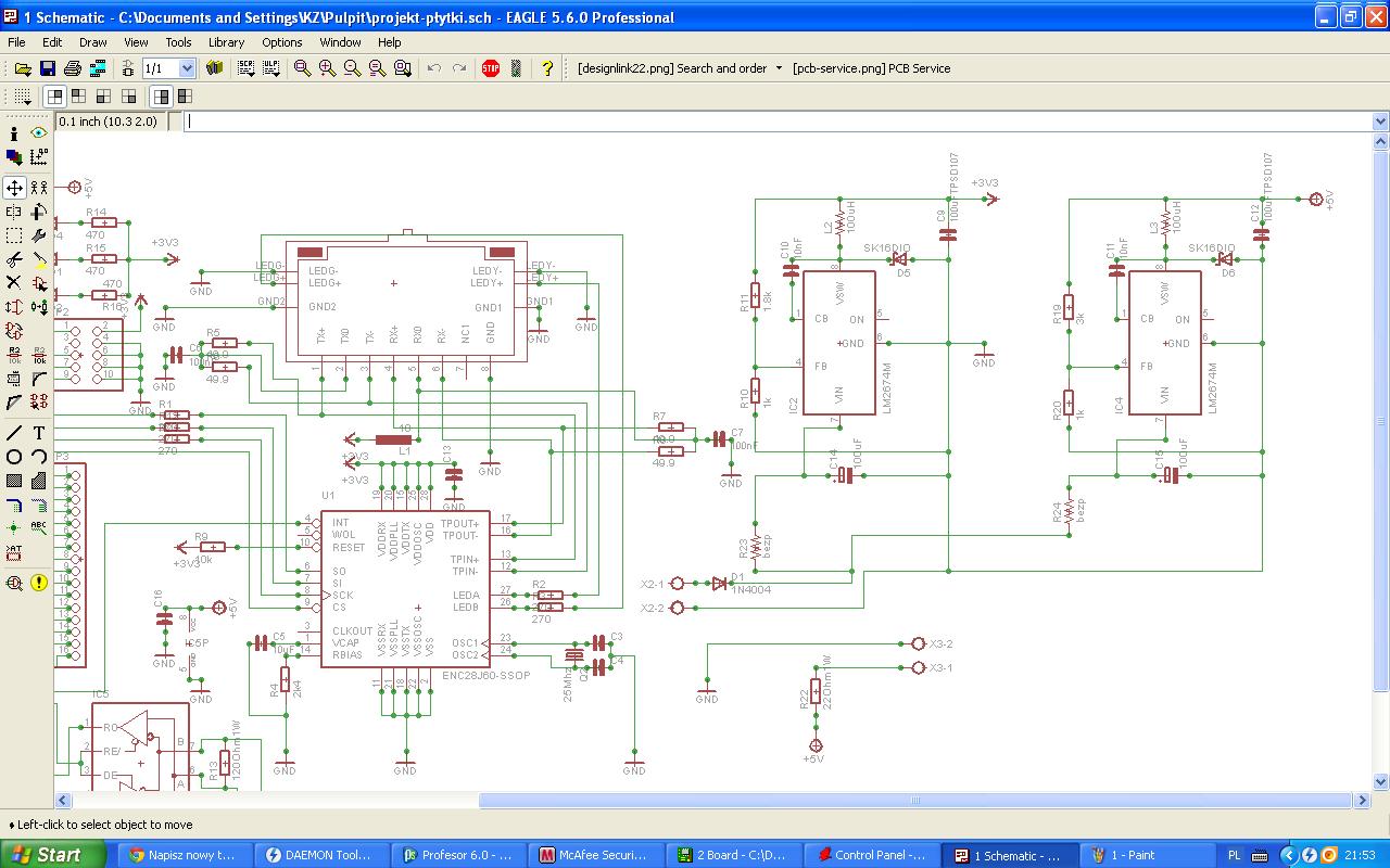

    Mam problem z uruchomieniem układu tzn. układ się nie komunikuje z programatorem. Nie potrafię odczytać fius bitów
    Mam zalutowane na razie tylko:
    Atmega128 16au
    kwarz 11Mhz do niego dwa kondestatory 18pF
    rezystory r25 oraz r26 10kOhm
    kondestator c8 10nF
    Układ jest zasilany 5V a nie jak na schemacie 3,3V
    Napięcie zasilania sprawdzone , połączenia miso mosi rst sprawdzone.
    Używam sprawdzonego programatora.
    Jakieś podpowiedzi?? Prosze o pomoc

  • #5 10521486
    Mundi1970
    Poziom 24  
    Posty: 342
    Pomógł: 96
    Ocena: 133
    Ściągnij datasheet do ATmega 128, a na stronie 300 i 301 zobaczysz w czym jest problem.

  • #7 10521598
    Mundi1970
    Poziom 24  
    Posty: 342
    Pomógł: 96
    Ocena: 133
    Do programowania wykorzystujesz piny PE0, PE1 i PB1, zobacz na swoim schemacie jak jest.

  • #9 10521776
    Mundi1970
    Poziom 24  
    Posty: 342
    Pomógł: 96
    Ocena: 133
    kornik280 napisał:
    To dlaczego eagle wprowadza w błąd??
    No niestety to ty popełniłeś błąd :). Eagle nie rysował sam połączeń, to narysowałeś połączenie wykorzystujące MOSI i MISO interfejsu SPI.
