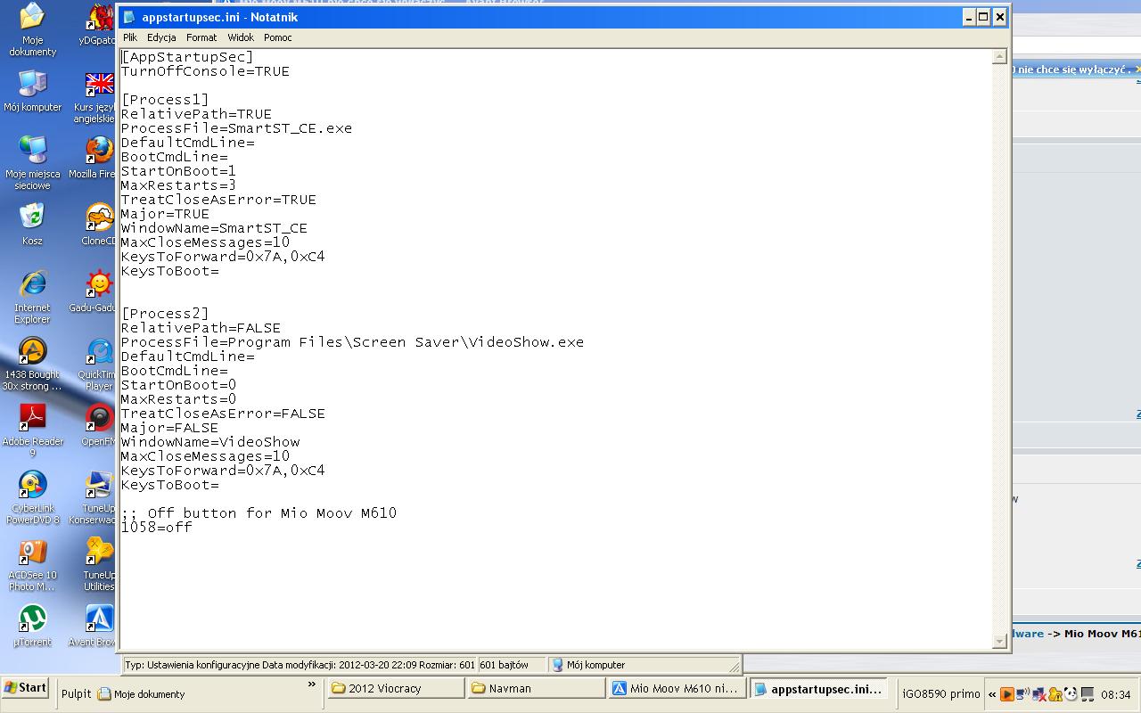

    Po wgraniu do urządzenia AM nie mogę wyłaczyć Mio przyciskiem na górze. właczyć można.
    Wgranie polegało na usunieciu oryginalnego folderu Navman (tego z mapami) wgranie w to miejsce AM pod nazwą Navman, oraz usunięciu z ProgramFiles-Navman-SmartST_CE pliku startowegoSmartST_CEexe i zastąpieniu go pod zmienioną nazwą wceAM.exe na SmartST_CEexe.
    Komunikacja z PC jest ok.
    zawartość katalogów w załaczniku
    w głównym katalogu mio Navman to instalka AM 6.10
    Proszę o pomoc.

    Funkcje obslugi przycisku wylaczenia obsluguje ORYGINALNY plik SmartST_CE.exe , a nie System Operacyjny.
    Skoro go usunales, pozbawiles sie tez tej funkcji.
    Przy prostej podmiance nic nie wymyslisz madrego, gdybys stosowal odblokowanie skryptowe, mogl byc uzyc dzialajacego w tle powerbutton.exe, ktory zamieszczal chyba Koala.

    Kluczowa jest tu edycja pliku:
    \My Flash Disk\Program Files\Navman\appstartupsec.ini
    Reszta skryptów i menu pasuje od s670/480, które zamieszczałem na Forum.
    Z ważną informacją: NIE KILLOWAĆ procesu AppStartupSec.exe!!

    Pontikos sprawdz i podpowiedz czy coś muszę edytować w pliku appstart...

    Zamiast smartST_CE podstawiasz pelna sciezke do skryptu Mortscripta.
    W skrypcie, jak wspomnialem, przed wgraniem, remujesz killowanie procesu AppStartupSec.exe
    Mozna tez zkillowac videoshow.exe i dopisac powerbutton, o ktory Tobie chodzilo :)
