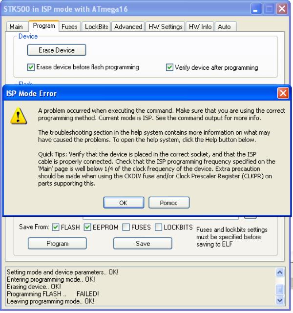

    Mam problem z wgraniem programu na atmega16 używając AVRISPv2.0. Otrzymuję komunikat którego treść dostępna jest na załączonym obrazku. Sprawdzałem fusy używając JTAGICE i mam włączony interfejs SPIEN, natomiast po sprawdzeniu na AVRISPv2.0 pojawia się czerwony znak zapytania koło SPIEN a po chwili znów wyskakuje okienko z komunikatem poniżej
    ATmega16 - brak możliwości wgrania programu AVRISPv2.0
    https://obrazki.elektroda.pl/1416180200_1329063777.jpg
    Do taktowania używam kwarcu 8Mhz

    Jaką masz ustawioną częstotliwość zegarową magistrali SPI (powinna być minimum 4 razy mniejsza od częstotliwości taktowania mikrokontrolera )

    częstotliwość SPI - 39.22 kHz

    Sprawdź podłączenia sygnałów SPI możliwe że coś źle podłączyłeś lub masz uszkodzony programator ...

    Uszkodzony procesor. Na nowym wszystko śmiga bez problemów.
