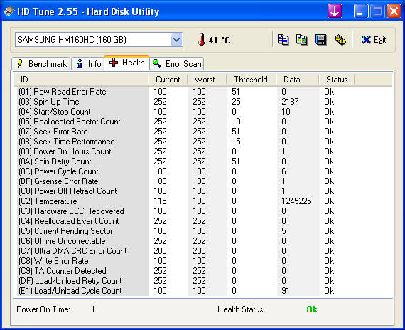

    Witam, ostatnio laptop długo się uruchamiał i profilaktycznie sprawdziłem SMART programem HDtune. Wartości typu: G-Sense Error Rate, Load/Unload Cycle Count, Load/Unload Retry Count są takie jak w nowym dysku (dysk ma już 2 lata).
    Czy elektronika dysku Samsung HM160HC może być uszkodzona? SMART OK
    Czy przyczyną jest uszkodzona elektronika :?: Dodam, że dysk jest jeszcze na gwarancji.

    Remap robiłem już 2 razy i ten C5 cały czas ma wartość 1. Najbardziej martwi mnie zresetowanie SMART, czy uznają to na gwarancji :?: Dodam jeszcze, że często system potrafi się "zamrozić" a kontrolka dysku się świeci cały czas (wtedy dysk przechodzi w tryb PIO). Nie wiem czy to już wina dysku czy może kontroler w laptopie sprawia problemy.

    Ja widzę C5 = 5.
    Z twojego opisu wynika, że jest uszkodzony.
    Jak chcesz możesz sprawdzić laptop na innym HDD.

    Dysk zaczął już całkiem wariować, jak był zimny to system nie wstawał, dopiero jak pochodził z godzinę to po ponownym uruchomieniu normalnie się uruchomił. Próbowałem na komputerze stacjonarnym, ale z racji, że tam dysk nie był w zamkniętym miejscu nie nagrzewał się do odpowiedniej temperatury i wogóle nie można było zainstalować systemu, mimo, że dysk był normalnie wykrywany w BIOS.
    Dysk wysłałem w ramach gwarancji do SEAGATE i już do mnie wraca zamiennik.
