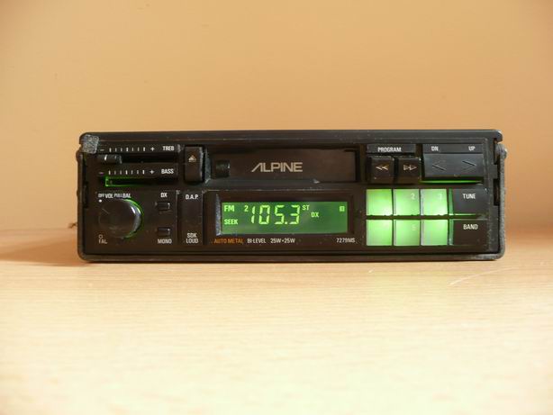

    Najprościej to rozróżnić że impulsator kreci sie w kółko, obracasz i obracasz, nawet gdy skala głośności się skończy, natomiast potencjometr kręcąc w lewo ma skrajne położenie - opór że już dalej nie pokręcisz i to samo w prawo.
    edit :
    Zapomniałem dodać, impulsator - chodzi o pokrętło na panelu :)
    Przykładowo, pioneery praktycznie wszystkie maja impulsator :
    Medion MD41278 - brak regulacji głośności, charczenie, samoczynne zmiany dźwięku
    A np. stare alpiny kaseciaki maja potencjometr :
