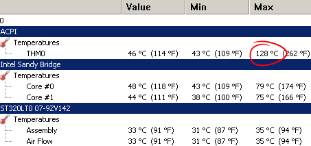

    Do tego doszedłem już sam troszkę wcześniej i pobrałem program TPFC (coś jak SpeedFan ale tylko do regulacji wentylatorów, bo SpeedFan nie działa na ThinkPadach).
    Pozwoliło to zmniejszyć temperaturę w trakcie grania z 90-95 stopni do 70-75.
    Ale program SIW pokazał mi rzecz trochę niepokojącą:
    Jak zbudować własne zewnętrzne chłodzenie do laptopa z i5-2520M?
    Było to w trakcie grania z chłodzeniem ustawionym na 100%. Wątpię, by utrzymywała się ta temperatura długo ale i tak jest to spora temperatura. Chyba, że 'zabawa' TPFC spowodowała błędny odczyt temperatury.

    1. Chlodzenie w laptopach projektuja ludzie, ktorzy maja do tego łeb. Podkladając jakies cuda nie widy, dmuchajace w dowolnych miejscach sprawimy nawet nie tyle, że to nic nie da - wręcz zaburzy prawidlowy obieg powietrza i laptop bedzie sie grzal jeszcze bardziej. Jedynym plusem podkladki jest to, ze komputer stoi 1-5cm powyzej stolu i wentylator ma ulatwiona robote bo nie tworzy podcisnienia, tak jak przy laptopie ktory stoi na nozkach kilka mm nad blatem czy wrecz.. na jakims kocu czy koldrze czy czymkolwiek innym. Takze jesli koniecznie chcesz cos robic to 2 listewki (badz cokolwiek podobnego) podlozone pod laptopa bez zadnych wentylatorow i tym podobnych beda sensownym rozwiazaniem.
    2.Ten odczyt zapewne przeklamuje - dwie najwyzsze temperatury w laptopie to procesor i karta garficzna, jesli to zadna z nich to mozna wykluczyc jego (czujnika/programu) poprawna prace.
    3. Tak jak napisales, temperatury i5 na poziomie 90st.C to norma i nie ma czym sie przejmowac. Powyzej 100st mozna przeczyscic chlodzenie + nowa pasta termo.
    Dodatkowe chlodzenie przy temperaturach i5 w stresie 70-75 jakie masz obecnie jest BEZ SENSU i nikomu do niczego nie potrzebne.
    Po Twoim poście skojarzyłem, że w i5-2520M układ graficzny jest wbudowany/zintegrowany z procesorem.

    Niektóre odczyty często przekłamują. Np. w moim PC program HW Monitor pokazuje mi, że wentylatory w obudowie chodzą na 99%, chociaż wcale ich nie posiadam! Niektóre odczyty są więc po prostu błędnie zinterpretowane.
