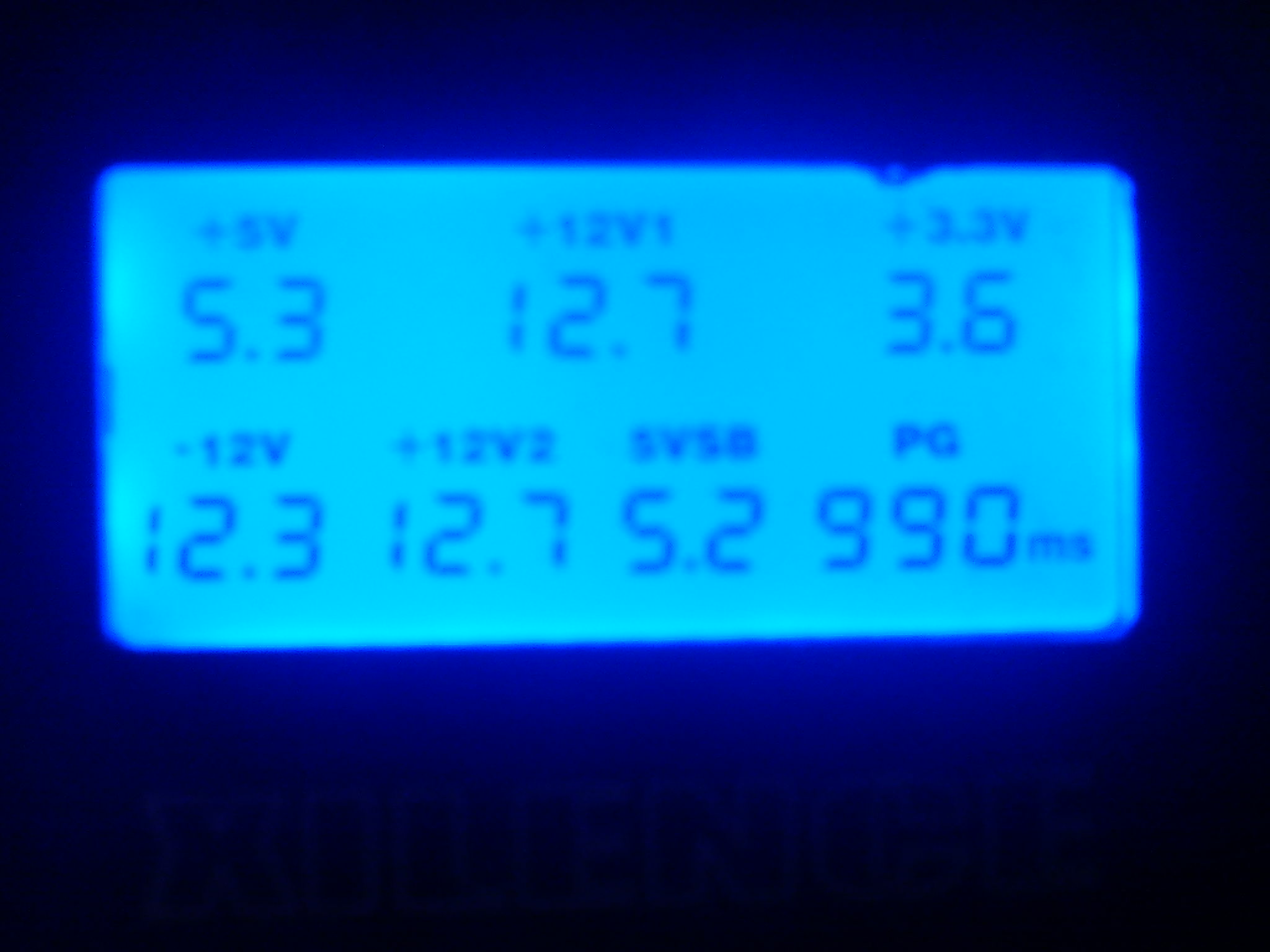

    Posiadam zasilacz OCZ 600 SXS. Tester zasilacza pokazuje na napięciu zamiast 3,3V - 3,6V i wartość mruga. Dodatkowo w miejscu Power Good wartość zamiast około 300 ms wyświetla wartość 990 ms (także mruga). Kondensatory elektrolityczne nie są spuchnięte, a komputer na tym zasilaczu nie startuje. Komputer reaguje na przycisk, ale nic nie wyświetla. Które elementy zasilacza mogą być powodem takich anomalii? Co w pierwszej kolejności powinienem sprawdzić? Czy posiada ktoś może schemat od tego zasilacza? Poprawiłem TONI_2003.

    Przepraszam za błędne określenie czasu PG. Taką wartość odczytałem z mojego testera zasilaczy.

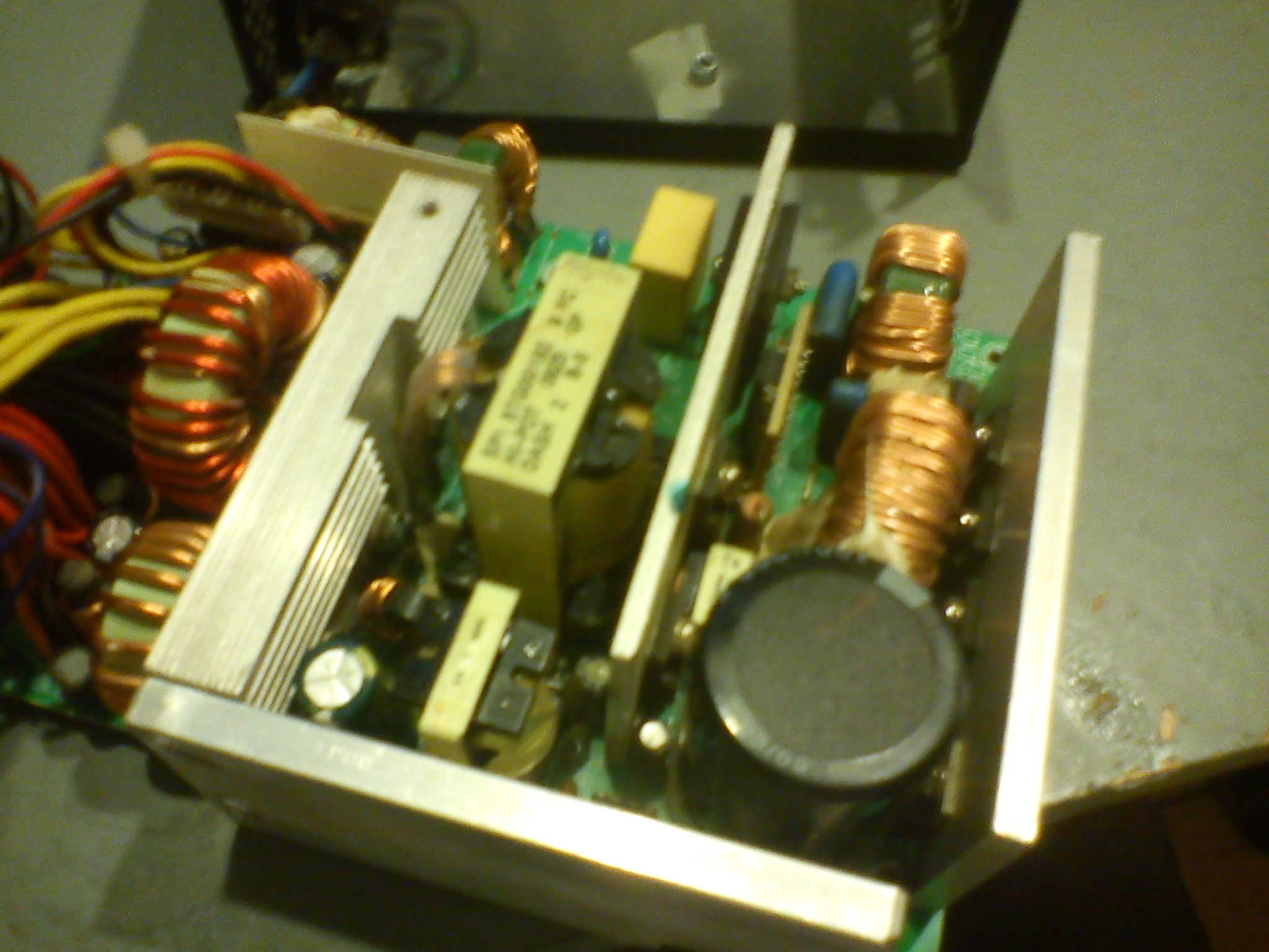

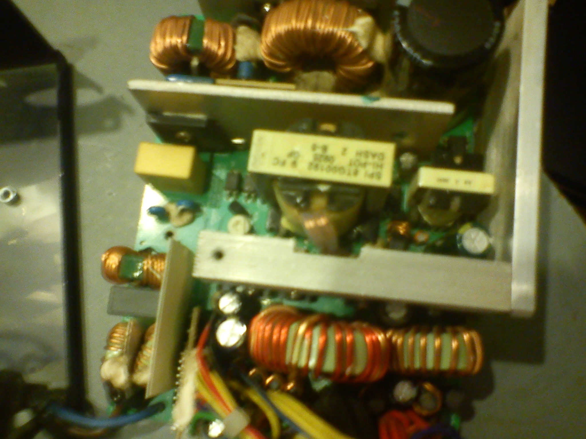

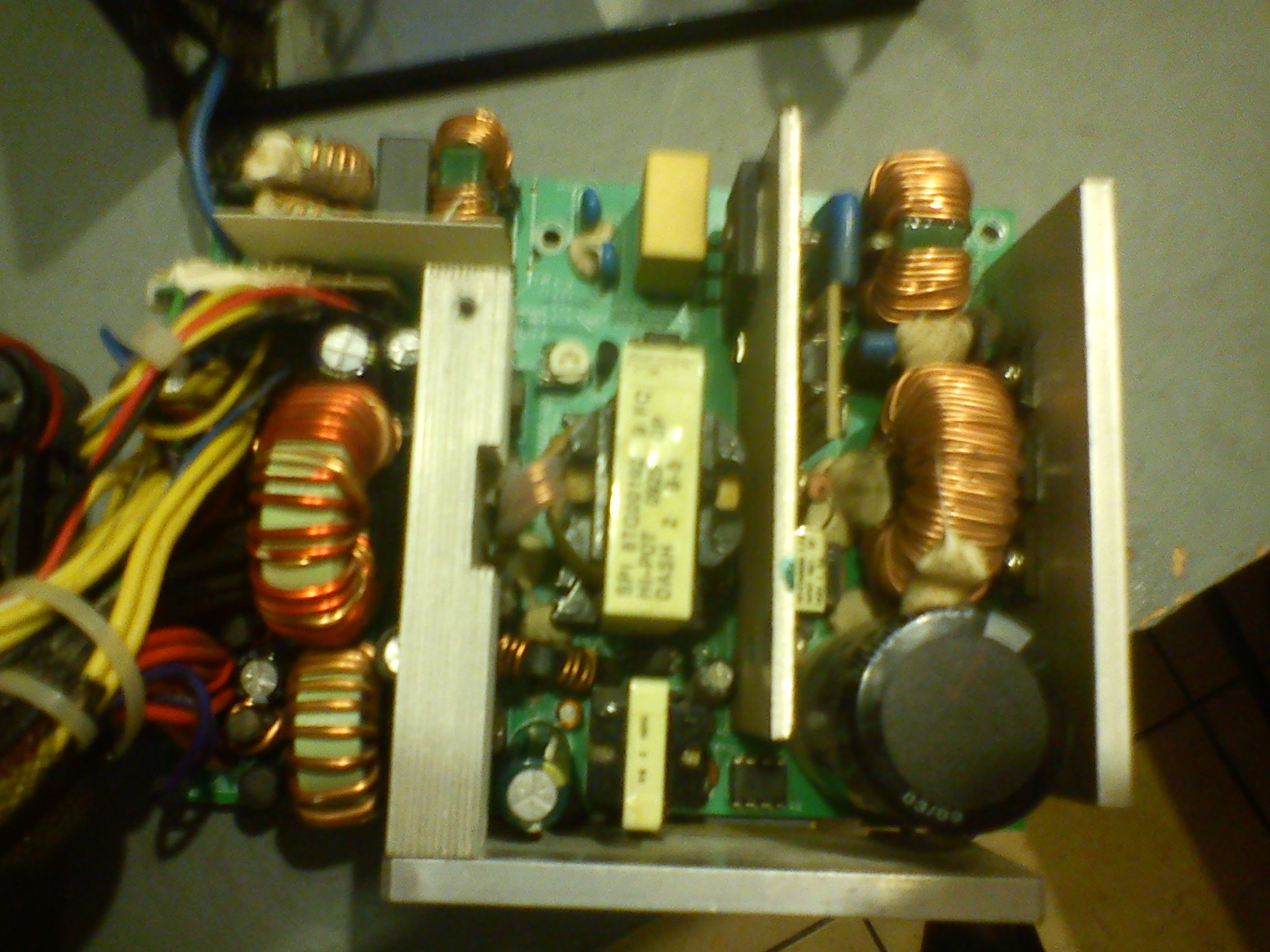

    Niestety nie mogę w zasilaczu zlokalizować toru stabilizacji linii +3,3V.
    Prosił bym o pomoc w lokalizacji toru 3,3V
    Załączam zdjęcia zasilacza.

    Pomiędzy dwoma transformatorami (przetwornicy głównej i pomocniczej) jest dławik, w jego okolicy powinien być TL431, jakiś PNP np A928A, kilka rezystorów.
    Odszukaj te elementy i posprawdzaj wartości rezystorów w ich okolicy, zwłaszcza przy 1. nóżce TL431 (Ref).
    Sprawdź też elektrolity na wyjściu.

    Z tego co pokazuje na zdjęciu ten tester to +5V i +12V też są przekroczone, może ten tester zawyża mierzone napięcia i wcale te +3,3V nie jest za wysokie, lepiej użyj multimetru do pomiaru napięć.
  • #7 10580364
    333kris333
    Posty: 214
    Pomógł: 8
    :arrow: darpajdp ma racje, +5V i +12V są przekroczone odpowiednio 0,05V i 0,1V w stosunku do normy ATX.
    Sprawdź miernikiem te napięcia i wtedy będzie wiadomo coś więcej.

    Po wymianie dwóch układów TL431 napięcie na linii +12 wynosi 12,5V a na linii +5 napięcie wynosi 5,2V.
    Niestety nadal PG została i napięcie na linii +3,3 jest nadal za wysokie.

    Przepraszam, że tak długo ale nie mogłem dopiero teraz dorwałem układ scalony PS223. Ustabilizowało się PG, ale nadal napięcie na linii +3,3V wynosi 3,6V i na testerze zasilacza wartość ta mruga. Proszę o pomoc gdzie mogę szukać jeszcze usterki.
    Zmierzyłem miernikiem napięcie na +3,3V - jest dokładnie 3,48V. Nie wiem czy można to zaliczyć jako błąd pomiarowy miernika bo skala jest ponoć miedzy 3,17V - 3,47V... Może ma ktoś schemat od tego zasilacza?
