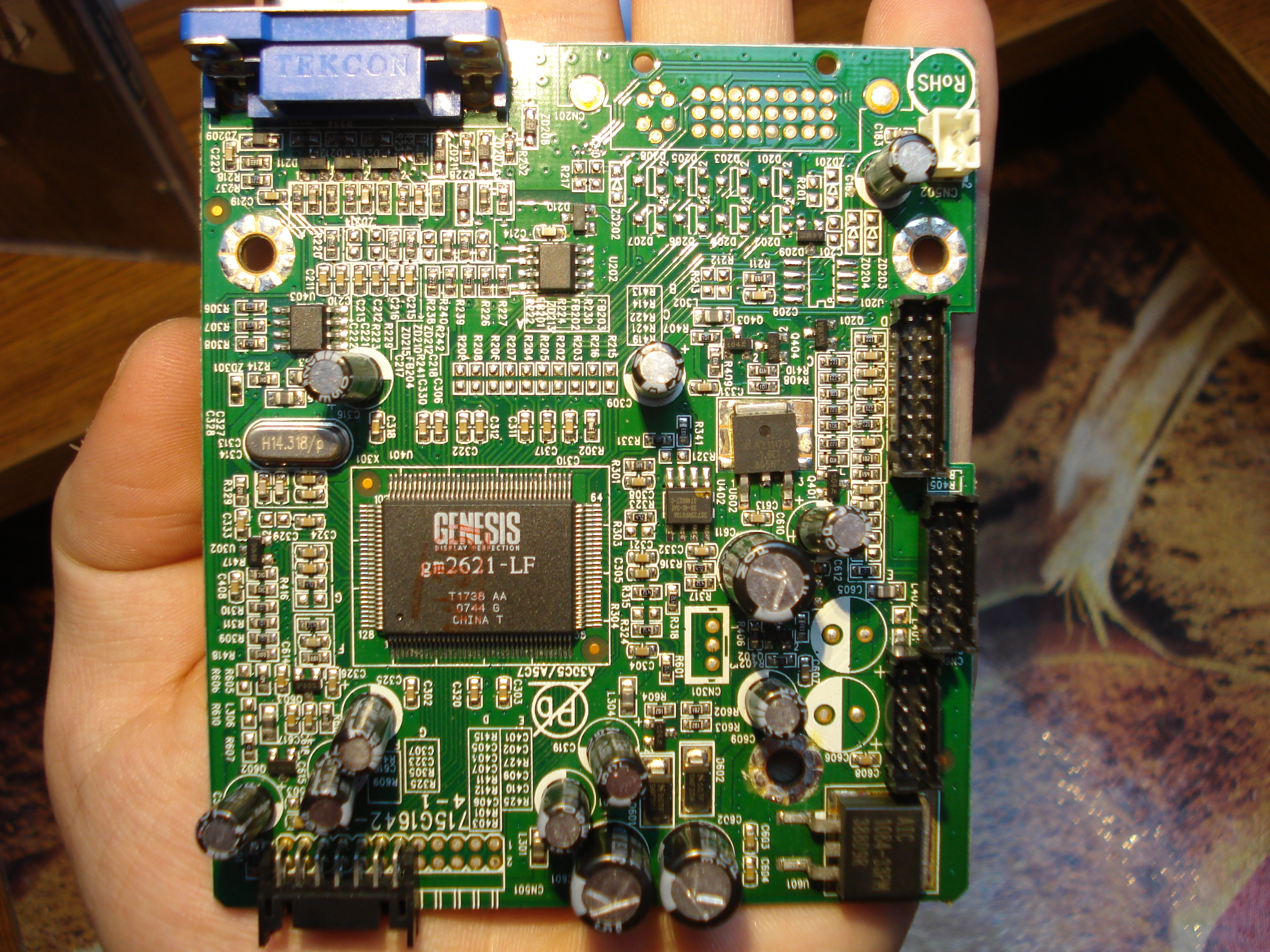

    Posiadam monitor NEC AccuSync LCD52VM który po podłączeniu do komputera pokazuje w sumie kilkanaście pikseli na samej górze ekranu.
    Ciężko mi stwierdzić co to jest do końca, ponieważ po podłączeniu sygnału obraz wygląda tak:
    NEC AccuSync LCD52VM - błędne wyświetlanie obrazu z VGA
    Zaś po odłączeniu przewodu pojawia się komunikat o braku sygnału i wygląda prawie ok:
    NEC AccuSync LCD52VM - błędne wyświetlanie obrazu z VGA NEC AccuSync LCD52VM - błędne wyświetlanie obrazu z VGA
    Widać na górze białą krawędź i echo komunikatu pod nim.
    Napięcia 3.3V i 1.8V sprawdzone, są w porządku. Może to byś uszkodzenie sterownika? Wtedy raczej tylko jego wymiana wchodzi w grę.
  • #2 10567187
    ogryz
    Posty: 4186
    Pomógł: 391
    Ocena: 134
    Chyba jednak matryca. Możesz jeszcze sprawdzić napięcia na jej logice (zasilanie, stabilizatory), ale raczej będą ok.
  • #3 10570235
    lisek
    Serwisant RTV
    Posty: 40025
    Pomógł: 6360
    Ocena: 6891
    Na przyciski reaguje , czy nie?
    Z foto przypomina Dell E156FPf.
    U301 24C02N, U402 25LV010E (flash)
    Problem był we wsadzie do flasha lub tej wewnątrz Genessis
    Matryca od CHUNGHWA
    Płyty robi SHENG HUA ELECTRONICS (HUI YANG) CO LTD
    HUIYANG, GUANGDONG 516257 CHINA
  • #4 10570260
    ADI-mistrzu
    Poziom 30  
    Posty: 2261
    Pomógł: 37
    Ocena: 308
    Reaguje na przyciski, przynajmniej tak mi się wydaje. Po odłączeniu przewodu sygnałowego i wciśnięciu AUTO/RESET monitor wychodzi z uśpienia i pokazuje się komunikat o braku sygnału.
  • #5 14613864
    marcinsomas
    Posty: 2
    Stary temat, a odpowiedź banalna (miałem taki sam monitor).
    Monitor wyświetla max rozdzielczość 1024x768 w 75Hz.
    Zmień herce i rozdzielczość w trybie awaryjnym Windowsa w ustawieniach karty graficznej i powinno być ok :)
    Mam nadzieje, że pomogłem.
    Temat uważam za zamknięty.
