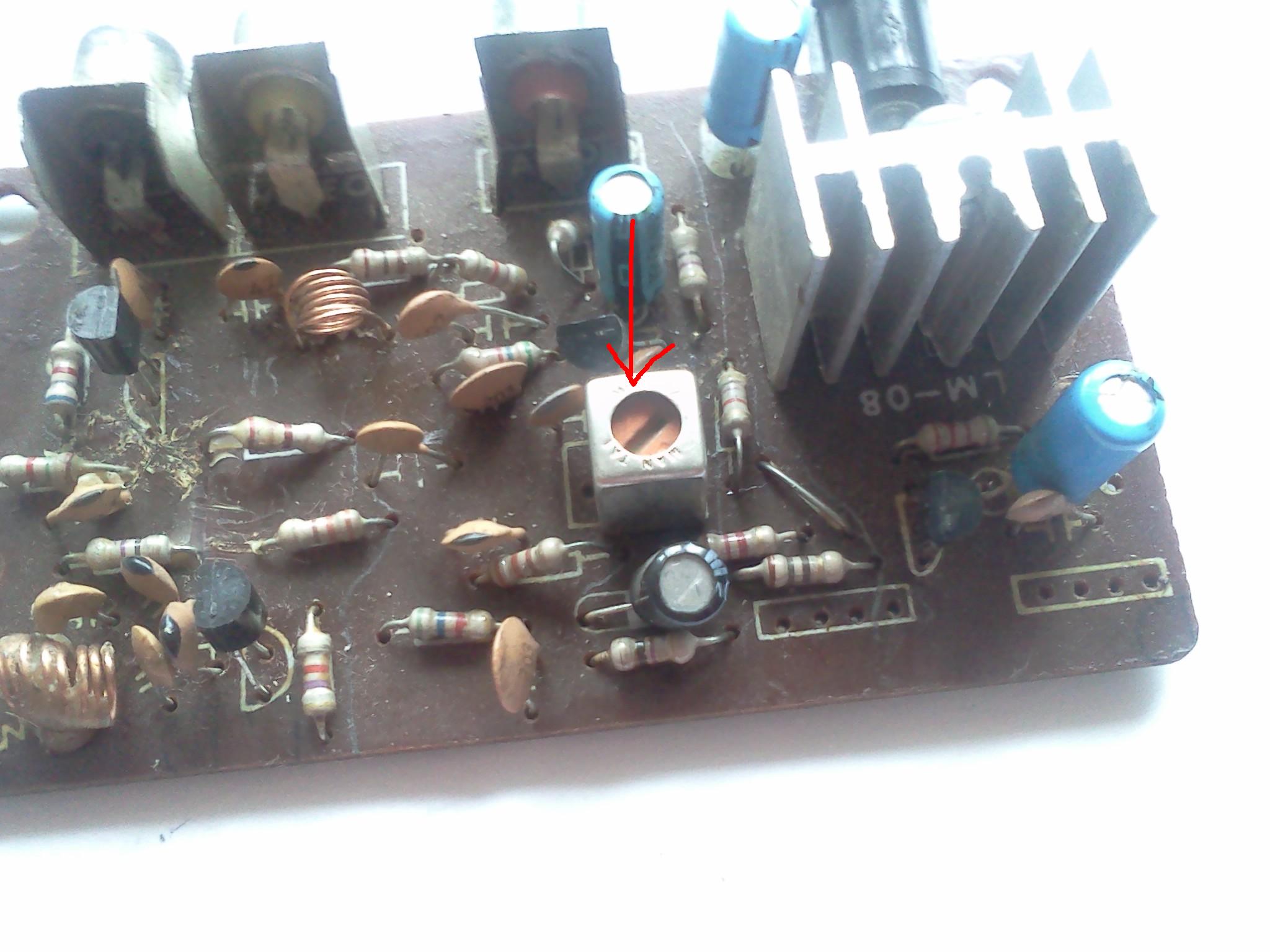

    Wydaje mi się że to cewka regulowana ale pewności nie mam ,jak go zaznaczyć na schemacie?
    Jak zaznaczyć cewkę regulowaną na schemacie? Identyfikacja elementu
  • #2 10582252
    merolPL
    Posty: 1007
    Pomógł: 68
    Ocena: 45
    Jest to cewka dostrojcza.

    jest to zasilacz/wejścia audio-video/RF pegasus wydaje mi się ze to akurat jest obszar RF.Można jakoś sprawdzić jaki to filtr?

    Częstą awarią w moich doświadczeniach była utrata kontaktu z jednym z wyprowadzeń, (cieniutki jak pół średnicy włosa drucik). To akurat zależy jaki typ.
    Lub złe obchodzenie się z rdzenikiem, który to pękał i blokował możliwość kręcenia.
    Mając schemat, lub przyglądając się aplikacji, możesz sprawdzić przejścia uzwojeń omomierzem.
    Na schemacie oznaczone w stylu transformatora z rdzeniem z przerywanej linii, lub bez (o ile pamiętam) przekreślonym strzałeczką (symbol regulacji)

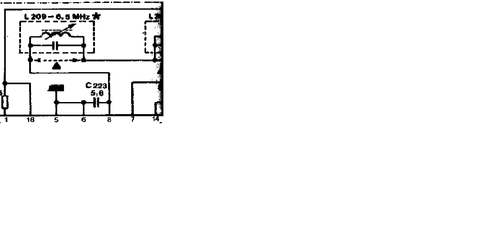

    A jakie to ma oznaczenie na schemacie?
  • #8 10583450
    jannaszek
    Posty: 5629
    Pomógł: 394
    Ocena: 670

    to chyba nie ten co janaszek wysłał ponieważ on nie ma kondesatora w środku

    Pytałeś o sposób przedstawiania na schemacie, ja nie twierdzę, że to ten.
    Nie mam pojecia, jakie ma uzwojenia, odczepy, kondensatory.
