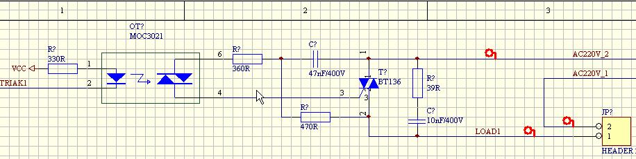

    Uruchomiłem układ sterowania 4 triakami + 89s52 wszystko działa prawidłowowo ale chciałem skonsultować nieścisłość.
    Układ nie wyzwalał triaka do momentu gdy układ połączeń odpowiadał nocie aplikacyjnej MOC3021.
    Układ zaczał pracować prawidłowo gdy zamieniłem miejscami rezystor 470R oraz kondensator 47nF ( 50nF) przy bramce triaka.
    Korzystałem z noty aplikacyjnej optodiaka MOC3021 f-my Fairchild ( link do dokumentacji http://www.fairchildsemi.com/ds/MO%2FMOC3021-M.pdf - rys. 9 str. 6 )
    niby układ działa poprawnie ale boję się, że coś przeoczyłem. Ciekawe jest to że w jednym z artykułów w Elektronice dla Wszystkich był układ sterowania triakiem wg noty tego optodiaka po czym ukazała się poprawka z informacją żeby zamienić te dwa elementy.
    Ktoś spotkał się z tym problemem ??
    (Odpadają uproszczone układy połączeń bez rezystorów i kondensatorów "gasikowych")
    Poniżej układ połączeń orginalny z noty aplikacyjnej MOC3021 oraz działający układ połączeń w moim układzie.
    • Jaki jest prawidłowy układ połączeń aplikacji MOC3021+BT136 tr2.JPG (18.52 KB) Musisz być zalogowany, aby pobrać ten załącznik.
    • Jaki jest prawidłowy układ połączeń aplikacji MOC3021+BT136 tr1.JPG (52.35 KB) Musisz być zalogowany, aby pobrać ten załącznik.

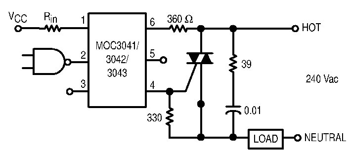

    Montowałem niedawno taki podobny układ i powinno byc tak podłaczone:
    • Jaki jest prawidłowy układ połączeń aplikacji MOC3021+BT136 MOC3041.jpg (26.09 KB) Musisz być zalogowany, aby pobrać ten załącznik.

    @Telo
    Na Twoim schemacie optotriak posiada detekcję zera, więc schemat aplikacyjny jest trochę inny.
    W przypadku MOC3020 (sterowanie fazowe) dawałem w szereg z optotriakiem i bramką triaka tylko rezystor 2k2/0,5W - zawsze działało niezawodnie.

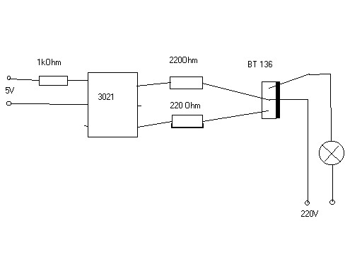

    Witam serdecznie
    Ja od kilku lat używam takiego połączenia jak na obrazku i nigdy nie miałem problemów. Układ obciążam przeważnie żarówkami do 100W
    natomiast na wejściu optotriaka podaje sygnał z bramek cmosa czyli ok 5V. Zawsze też używam optotriaka 3021 i BT 136.
    • Jaki jest prawidłowy układ połączeń aplikacji MOC3021+BT136 optotriak.jpg (12.25 KB) Musisz być zalogowany, aby pobrać ten załącznik.

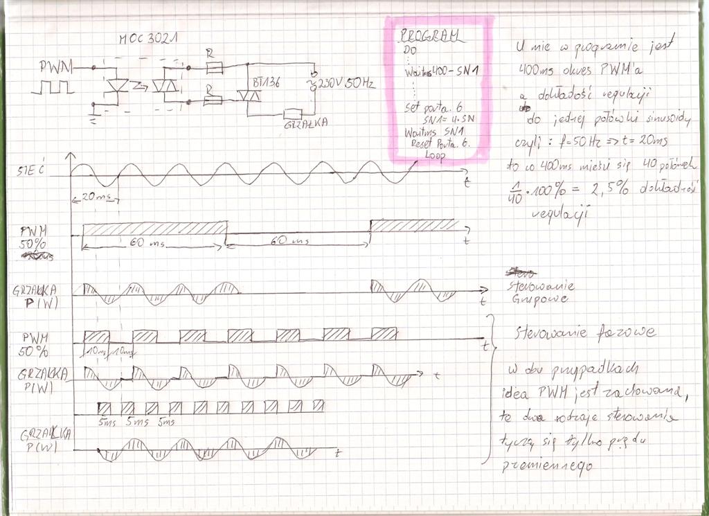

  • #10 5712515
    Lukasz_Ha
    Posty: 1
    Jaco18 napisał:
    Ja mam podobny problem czasami mi sie nie wyłącza triak, można stosować układ ze "snubblerem" czyli RC miedzy anodami i przy Opto ale co jezeli urządzenie pracuje tylko na 1 fazie i zależnie jak zostanie włożona wtyczka to raz obciazenie podpięte jest od strony przewodu zimnego a raz od goracego ... ?
    Miałem podobny problem podczas sterowania grzałką. Triak jak gdyby się zawieszał, tzn. nie reagował na zmiany PWM'a. Przyczyna była prosta, za krótki czas impulsowania PWM'a. Przeszedłem na sterowanie grupowe oraz zwiększyłem okres impulsowania PWM'a do 400ms. Pomogło Triak się nie zawiesza ani nie pali się.
    Dołączam rysunek ideowy oraz na rysunku R=220 Ohm a na wejściu MOC2031 powinien być wrysowany 1kOhm.
    Filtrów nie stosowałem w tym przypadku, chociaż można by.
    • Jaki jest prawidłowy układ połączeń aplikacji MOC3021+BT136 ScanImage001 (Large).jpg (123.89 KB) Musisz być zalogowany, aby pobrać ten załącznik.
