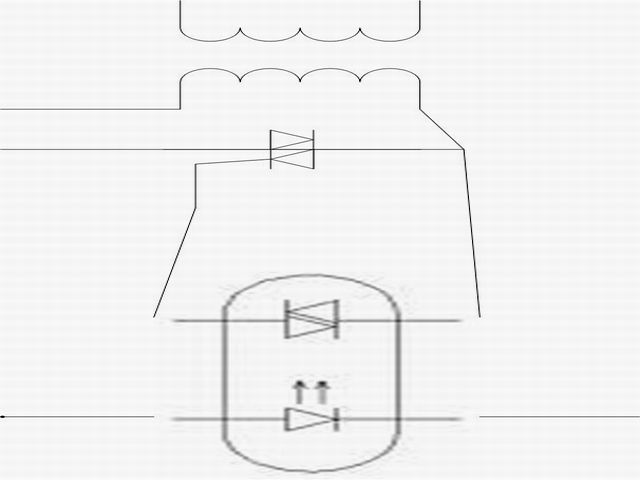

    narysowałem ten schemat na przysłowiowym kolanie i jest jak jest ale można się z niego w miarę rozczytać napięcie z trafa to 12 v zmiennego a zsilanie diody optotriaka to 3 v

    Jest dokładnie po to o czym pisałem. Ma ograniczyć prąd do bezpiecznych wartości. Z diodą około 68-82R a z triakiem optotriaka - 470R. Z tym że całą koncepcję ze względu na obecność pewnej składowej stałej -powinieneś jeszcze przemyśleć.

    aha elek czyli powinienem zmontować taki układ??
    jeżeli sie mylę to gdzie, i o jakiej składowej mówisz bo nie bardzo rozumiem
    Dlaczego mój układ z triakiem i optotriakiem MOC3040 nie działa?

    Zgadza się. Napisz co chcesz tym załączać. Po prostu tak na prawdę triak nie jest idealnie symetryczny i to sie może komuś lub czemuś nie podobać.

    Słuchaj nie wiem czy dobrze myślę ale moim zdaniem brakuje jeszcze w moim całym układzie rezystora włączonego między bramkę i anodę (podobnie jak jest to na schemacie discoliteza) jeżeli dobrze mówie to powiedz mi jeszcze jak dobrać wartość tego rezystora.
    EDIT: Wiesz w Nocie katalogowej znalazłem na stronie 6 Figure 13 układ z filtrem RC i sądzę że to jest układ umożliwiający pracę układu z obciążeniem indukcyjnym.

    Więc tak mam trafo triaka BT136 i optotriaka moc 3041 wszystko ma służyć co załączenia w/w trafa. Podłączyłem to tak jak na schemacie w poście wyżej ale niestety triak strasznie się grzeje i samoczynnie włącza trafo. poczytałem na sieci i doszedłem że potrzebuje snubbera tylko zastanawiam się nad wartością elementów, znalazłem na schemacie discoleitza snubbera z wartościami 39R i 0,01uF ale nie wiem czy będzie dobrze. Trafo dysponuje znaczącą mocą bo przy zwarciu paliło mostki 25A i załączenie ma być na 230V.

    Znaczy chodzi Tobie o ten schemat:
    Dlaczego mój układ z triakiem i optotriakiem MOC3040 nie działa? ?
    Jest on jak najbardziej odpowiedni, ale do załączania w zerze, np. transformatora, natomiast do sterowania fazowego nie nadaje się obsolutnie.

    Tak więc to co pokazałeś na rysunkach chciałbym uzyskać a zmontowałem układ taki jak na rysunkach w powyższych postach z tym że zamiast żarówki jest trafo. Trafo jest starej ddr produkcji, nie ma tabliczki znamionowej i jak go dostałem to nie było(został tylko jakiś dziwaczny numer TRF-S100.2BL.1 ale google nic na ten temat nie wiedzą). Był to kiedyś transformator bezpieczeństwa(tylko dziwi mnie to że ma kilka wyprowadzeń na wtórnym) bo dawał w granicach 24 z tym że ja mu odwinąłem trochę uzwojenie wtórne tak żeby mi napięcie pasowało. Trafo ma 2 równoległe uzwojenia pierwotne i wtórne osadzone równolegle wobec siebie i łączone szeregowo ze sobą. impedancja pierwotnego to jakieś 5ohm. Trafo ma być załączany po stronie 230 triakiem który będzie wysterowany optotriakiem. zasilać ma prostownik stabilizowany oparty o stabilizator 7815 i 2 tranzystory 2N3055

    Kolego finch, w pierwszej kolejności zmień rezystor w bramce triaka z wyliczonych 10k na 180 - 270 om, w tym wypadku rezystor o tak dużej wartości nie pozwoli otworzyć triaka lub będzie się on otwierał tylko w jedną stronę (to może powodować namagnesowanie rdzenia w jedną stronę i w skutek spadku indukcyjności bardzo duży pobór prądu). Musisz pamiętać że w sieci elektrycznej mamy przebieg sinusoidalny i tak duże napięcie które wziąłeś do obliczeń występuje w sieci tylko przy przejściach sinusa przez maximum, a dla poprawnej pracy takiego układu triak powinien się otwierać przy możliwie najniższym napięciu.

    Radzę zwrócić uwagę na to że pozornie tak mały opór w bramce triaka może wydać się nierozsądny lecz prąd płynie przez niego tylko przez czas liczony w µS. Po załączeniu triaka napięcie pomiędzy bramką a zaciskiem A2 spada do wartości liczonej w pojedyńczych woltach. A MOC 304x nie załączy triaka przy napięciu G-A2 powyżej 30V (szczegóły w nocie katalogowej).
    Od strony praktycznej mogę powiedzieć że pewna firma w Augustowie produkuje urządzenia w których używa triaków zamiast stycznika i łączy bramkę i A2, przez włącznik i rezystor 180Ω. Idzie tego ok 100 szt / miesiąc, i nie ma problemu z wypalającymi się stykami :D .
