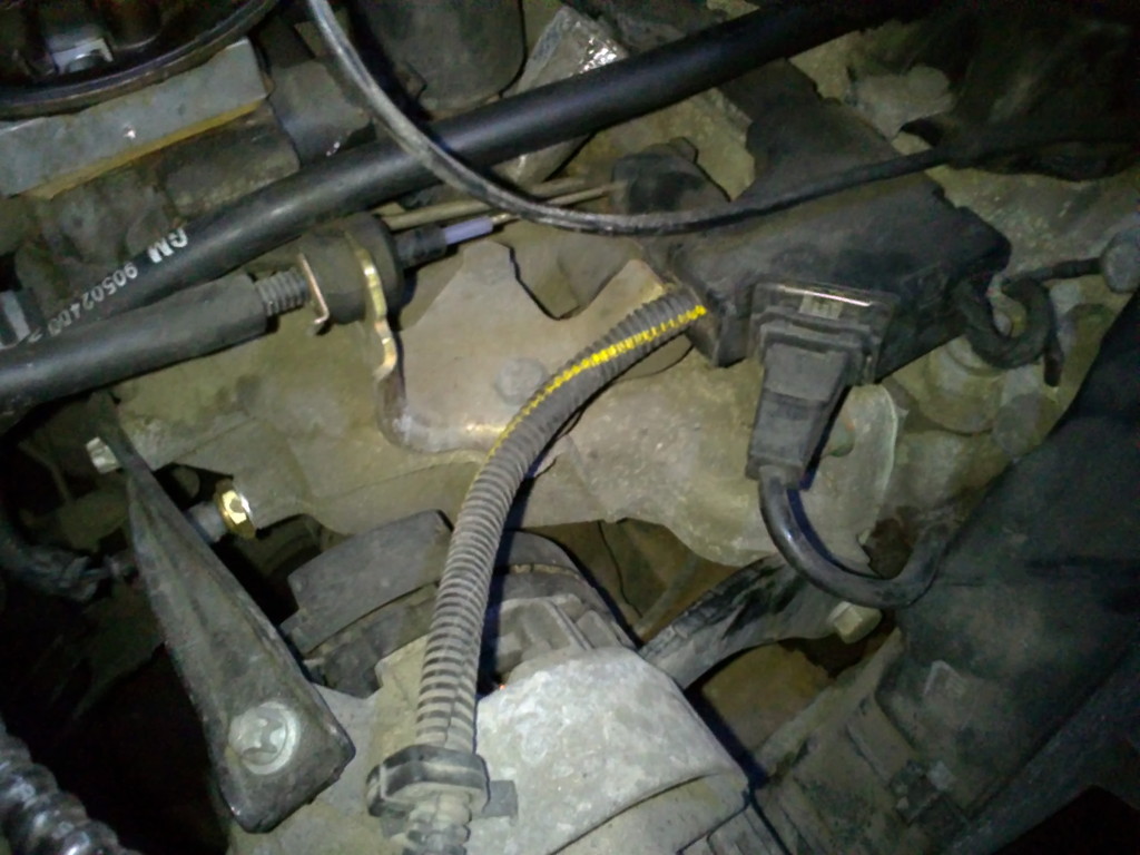

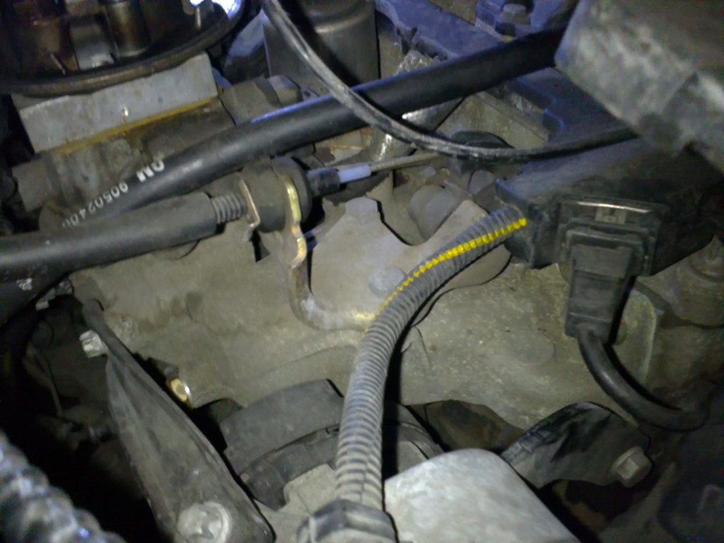

    borykam się z wydawałoby się dość prostym problem, mianowicie z brakiem wskazań czujnika temperatury na desce rozdzielczej. Przy zakupie samochodu zauważyłem ten mankament, ale założyłem, że będzie to stosunkowo prosta naprawa, a że negocjacje przebiegały pomyślnie kupiłem auto. Odwiedziłem mechanika, temperatura wyświetlana pod ECU była poprawna, ogólnie silnik chodził w porządku, chociaż jak się później okazało zdarzyło mu się podczas wakacji zagrzać dwa razy o czym przekonałem się bo wybiło mi płyn chłodniczy. Postanowiłem się tym zająć przed wiosną, ale teraz okazało się nie być to takie proste. Zgodnie z tabliczką mam silnik 1.6 8V, a dokładnie X16SZR (ASTRA G '98r), który posiada dwa czujniki temperatury: jeden dwupinowy na ECU i drugi jednopinowy na deskę. Problem w tym, że w miejscu, w którym powinien się ten czujnik znajdować jest fabryczna zaślepka. Przy próbie połączenia komputera wyskakuje błąd komunikacji dla silnika X16SZR. Przy podłączeniu zaraz po zakupie mechanik łączył przez jakiś inny silnik i mówił, że to normalne bo ma uniwersalny 'komputer'. Zaczyna mnie to martwić ponieważ coraz bardziej komplikuje mi się ten problem i mam coraz większe podejrzenia, że zamontowany silnik jest jakimś zlepkiem kilku modeli. Zamieszczam zdjęcia z silnika i liczyłbym na pomoc ze potwierdzeniem modelu silnika i lokalizacji czujnika temp.
    Pierwsze zdjęcie jest z góry, a dwa pozostałe z lewej strone silnika, ponieważ wyczytałem, że to tam powinien znajdować się fabrycznie jednopinowy czujnik temp.
    Z góry dzięki za pomoc!

    Nie żaden zlepek, tam nie ma czujnika bo nigdy nie było. Informacja o temperaturze silnika na zegary idzie ze sterownika silnika i jest to PWM o częstotliwości około 100Hz. Wskaźnik zaczyna działać dopiero od 70°C, wcześniej nawet nie drgnie.
    Zdjęcia popraw bo inaczej wywalą temat do kosza.

    czyli skoro sprawdziłem deskę i jest w porządku i widać temperaturę pod ECU to będzie znaczyło, że musi to być przerwa w obwodzie?

    Pytanie czy on w ogóle osiąga te ponad 70°C, bo jeśli np miałby niesprawny/wyjęty termostat to teraz ciężko z tym będzie. Z resztą licznik też ma diagnozę i możesz sprawdzić co widzi.

    na pewno osiąga, bo ogrzewanie działa w miarę szybko po odpaleniu silnika nawet podczas zimy, a poza tym dwa razy podczas lata się przegrzał bo wystrzelił mi płyn chłodzący z pojemnika. Dzisiaj dowiedziałem się, że podobno nad lewym błotnikiem jest moduł chłodzenia przy tym silniku i jest koszt przy zdiagnozowaniu problemów z nim to około 500-600 zł. Nie są to dla mnie rewelacyjne wieści.
    jeżeli wypnę wtyczkę od czujnika temp z silnika i po odpaleniu silnika nie włączają się wentylaotry to mogę już w ciemno zamawiać nowy moduł?
