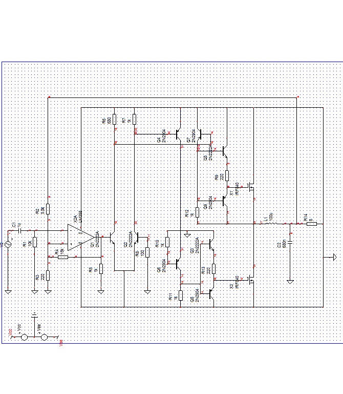

    Stworzyłem z w Icapie schemat wzmacniacza akustycznego klasy D
    zastanawiam się nad błędami jakie mogłem popełnić gdyż na wyjściu nie uzyskuje wzmocnienia. Szukałem podobnych schematów lecz bez rezultatu.
    Załączam plik

    Wszystko ładnie, pięknie, ale gdzie mogę znaleźć jakąś specyfikację tego wzmacniacza ? Szukałem we wzmacniaczach Philipsa lecz żaden nie odpowiadał danemu schematowi.
    Ponadto próbowałem zasilić ten układ lecz za każdym razem pojawia mi się błąd.

    W zasilaniu nie masz jednej wielkiej masy?
