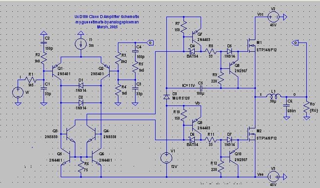

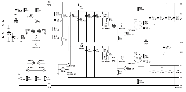

✨ Dyskusja dotyczy poszukiwania najprostszych schematów wzmacniacza klasy D oraz ręcznych wyliczeń do projektu takiego wzmacniacza. Użytkownik zgłasza trudności w znalezieniu łatwych do zrozumienia i obliczenia schematów, zastanawiając się, czy prosty wzmacniacz klasy D jest w ogóle możliwy do zbudowania. W odpowiedziach pojawiły się linki do przykładów schematów oraz dokumentacji technicznej, w tym plik PDF Philipsa oraz odnośniki do forum Elektroda.pl, gdzie można znaleźć dodatkowe materiały i dyskusje na temat wzmacniaczy klasy D. Ponadto padło pytanie o dostęp do archiwalnych numerów czasopism Elektor Elektronik (9/94 i 1/94), w których omawiano wzmacniacze klasy D, co wskazuje na poszukiwanie literatury specjalistycznej do samodzielnych wyliczeń i projektowania.
