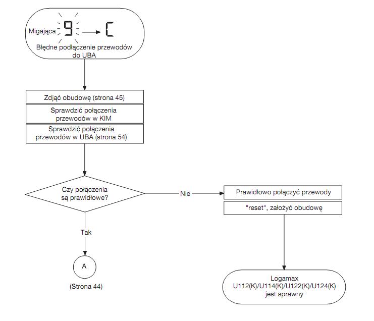

    Witam po awarii zasilania w sieci energetycznej na piecu pojawia się kod błędu 9 w instrukcji znalazłem ze jest to ogólny błąd systemu i moje pytanie brzmi czy można ten piec jakoś uruchomić, usunąć ten błąd bez wzywania serwisu ? piec do tej pory działał bez zastrzeżeń
    Dziękuje i liczę na odpowiedz gdyż za oknem nie jest za ciekawa pogoda

    Jak pojawi się kod 9 to naciśnij symbol klucza. Wtedy pojawi się jakaś litera. Co to za litera?
  • #3 10611916
    ajmar
    Posty: 6
    po naciśnięciu przycisku serwisowego wyświetla się literka C

    Bez serwisu raczej się nie obejdzie. Czy kocioł odpala w ogóle? A jeśli nie to czy odpala na kominiarzu?
  • #5 10612113
    ajmar
    Posty: 6
    Nie sprawdzałem jeszcze ale idę zerknę czy odpali na kominiarzu zaraz dam znać
    a jeśli odpali ? to jakieś wskazówki dalsze?
    a byłaby możliwość przesłania instrukcji serwisowej ? bo szukam w necie ale nie mogę trafić
    po przełączeniu na kominiarza dalej jest to samo a ile by kosztowała np u ciebie ta kość KIM ?

    Niestety nie. Wezwij serwisanta. Wg mnie to nie będzie KIM tylko niestety cała UBA (regulator kotła), Ale to musi stwierdzić serwisant.
