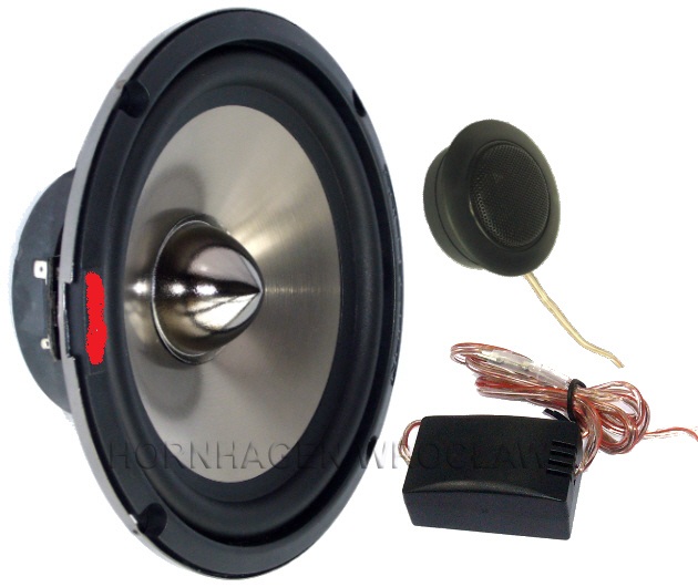

    Witam wszystkich.
    Mam bardzo konkretne pytanie w największym stopniu skierowane do użytkowników rzeczonego zestawu, a także do osób, które miały przyjemność(?) go posłuchać. Ma to grać pod samym radiem Pioneer 4x22 rms (czyli można liczyć 4x15 :-), w wygłuszonych drzwiach, byłem już niemal zdecydowany, jednak moje wątpliwości wzbudziła wątpliwa jakość dołączonych do wooferów, tweeterków i zwrotnic, a także następujące stwierdzenie w opisie "Lekko cofnięty zakres średni i mocny, bardzo nasycony ton wysoki" w związku z którym pojawia się pytanie, czy ten zestaw nie będzie męczyć przy dłuższym słuchaniu. Muzyki słucham bardzo różnorodnej, więc pasowałby mi zestaw bardzo zrównoważony na całym paśmie. Może polecicie coś innego do 200 zł. Wiem, że takich tematów było multum, czytałem bardzo wiele z nich, ale wiele odpowiedzi było bardzo "niemerytorycznych".
    Czy Phonocar TD-line 16,5 cm z tweeterami i zwrotnicami jest zrównoważony?

    Zawsze mozesz woferki podlaczyc pod kanaly tylne , a twetery(poprzez te zwrotnice) po przednie wyjscia radia . Masz wtedy regulacje FADEREM ilosci wysokich tonow w stosunku do woferka.

    Na moje oko to te tweetery mogą być dość piskliwe. Może popatrz na takie zestawy jak macrom ms3 60 mk2, GMS-1765N + GMS25C, ROCKFORD FOSGATE R1652-S. Tweetery gms są dość fajne. Brat ma pod radiem tyle że ze starszym wooferem. Pod radiem gra to miło i nie przeszkadza przy dłuższym słuchaniu.

    Kolego, zestawy TEAC nie są rewelacyjne, radził bym poszukać innych konstrukcji. Pod samo radio polecę Ci to co koledzy czyli GMS-1765N + GMS25C. Jeśli lubisz miękkie wysokie tony, to można spróbować kupić osobno GMS-1865N (nowszy model) za około 180 złotych i głośniki wysokotonowe z zestawu Tonsil Speed 1700 czyli DT 2508 - w cenie ok 30 złotych na znanych portalach aukcyjnych.
    Ciekawą opcją są również głośniki Diora (pakowane przez Mantę) a wykonane przez szwedzką firmę MDS (rewelacyjny stosunek ceny do jakości). Chodzi mi o model GDS 1607 - cena nie przekracza 150 złotych z wysyłką - a gra jak głośniki w cenie do 250 złotych.
    Wracając do phonocarów: Jeszcze rok temu miałem te głośniki w Golfie 3 i pod samym radiem było zdecydowanie gorzej od fabrycznych głośników. (drzwi wytłumione dekarką i karimatą, a głośniki na dystansach z MDF). Gdy dodałem wzmacniacz (stary Kenwood) sytuacja zmieniła się diametralnie, pojawił się delikatny bas, przestrzeń i dało się słuchać muzyki. Ale pod samo radio to się nie nadadzą.
    Do każdych głośników warto wytłumić drzwi.
