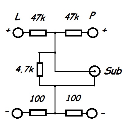

    Posiadam amplituner Kenwood kr v-5090, chciałbym podłączyć pod niego subwoofer aktywny problem w tym że nie ma no wyjścia na suba. Czy ma ktoś jakiś schemat jak to podłączyć lub czy mógłby ktoś takowy sporządzić.

    Jeżeli sub ma wejścia tzw. głośnikowe to podłączasz wyjścia na głośniki z amplitunera do suba 2 parami przewodów a potem z suba na 2 głośniki stereo.

    Dajesz dzielnik rezystorowy z wyjścia lewego i prawego kanału (front), za tym dajesz sumator na 2 jednakowych rezystorach i masz sygnał mono niskiego poziomu, którym możesz wysterować suba.
    Schemat na szybko rysowany w paince, ale myślę że zrozumiały.
    Podłączenie subwoofera aktywnego do Kenwood KR-V5090 bez wyjścia suba

    Przepraszam że długo nie odpowiadałem ale padła mi płyta główna w kompie. Zastosowałem sposób hirsh. Zdał egzamin. Dziękuję Wam za pomoc.
