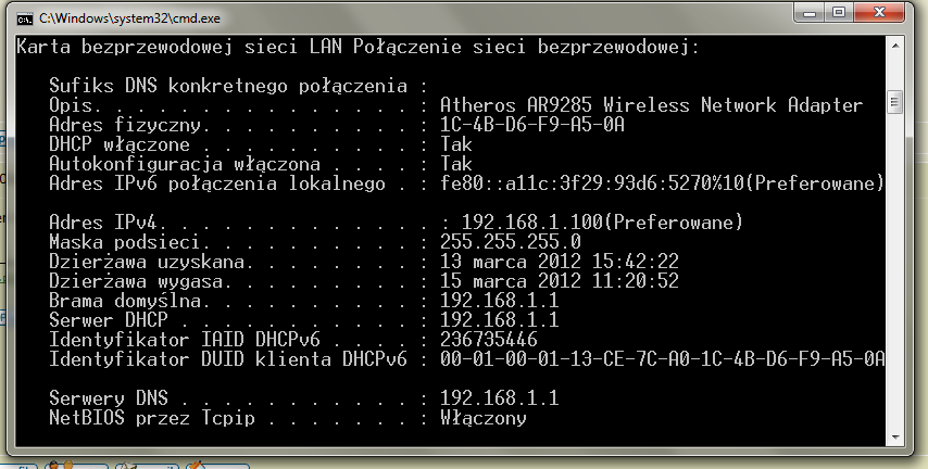

    Witam, otóż sprawa wygląda tak że co jakiś czas rozłącza mnie z internetem, ograniczony dostęp do internetu czy coś takiego (pojawia się żółty trójkącik). Gdy ściągam torrenty albo na chomika coś wysyłam problem ten nie występuje. Wiem że wina nie leży po stronie routera czy też usługodawcy bo na 2 innych komputerach problem ten nie występuje. Na innych forach widziałam podobne tematy ale nie podejmowano próby pomocy.. Jeśli potrzebujecie więcej informacji piszcie co Wam trzeba ;]
  • #2 10677098
    jimasek
    Posty: 35287
    Pomógł: 3783
    Ocena: 2681
    Co to za router i od kogo masz internet. Wrzuć screen-a z komendy ipconfig /all
  • #3 10677161
    Quorra
    Posty: 8
    Router to tp-link td-w8960n a internet to Neostrada 20mb

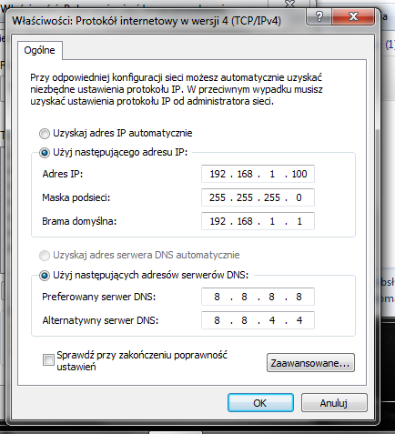

    Spróbuj ustawić adresy IP statycznie razem z DNS:
    8.8.8.8
    8.8.4.4

    W routerze? Niestety jak się okazało ktoś z rodzeństwa zmienił hasło do routera więc na razie nie mam dostępu :/
    czy może wystarczy w właściwościach karty sieciowej ustawić tak?

    Też może być.
    Jeżeli nie pamiętasz hasła do routera to możesz przywrócić jego ustawienia do fabrycznych.
    Wtedy będą domyślne.
