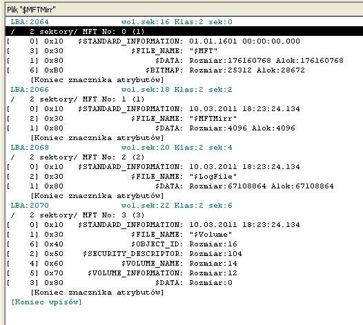

    Pewnego dnia na dysku zewnętrznym zniknęła mi partycja,pisze ze "Plik lub katalog jest nieczytelny" Z tego co doczytałem w necie jest uszkodzona tablica dysku.
    Programem DMDE mam taki oto odczyt:
    Jak odzyskać dane z uszkodzonej partycji RAW na dysku zewnętrznym?

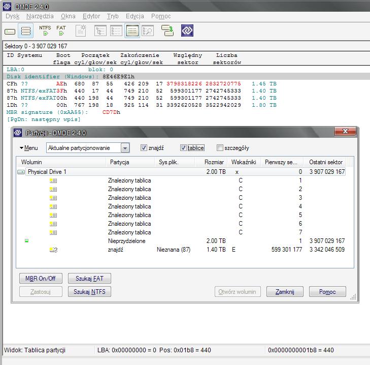

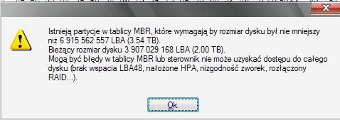

    następnie programem MHDD wpisałem komendę NHPA, no i całkiem już nie wykrywa mi tej partycji(skanowałem programem Test Disc)
    w programie DMDE teraz pokazuje:
    Czy ktoś może mi pomóc mam tam ważne projekty

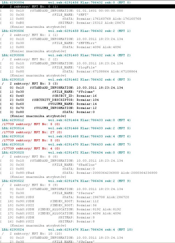

  • #3 10695645
    krysztek
    Posty: 108
    o to chodzi?
