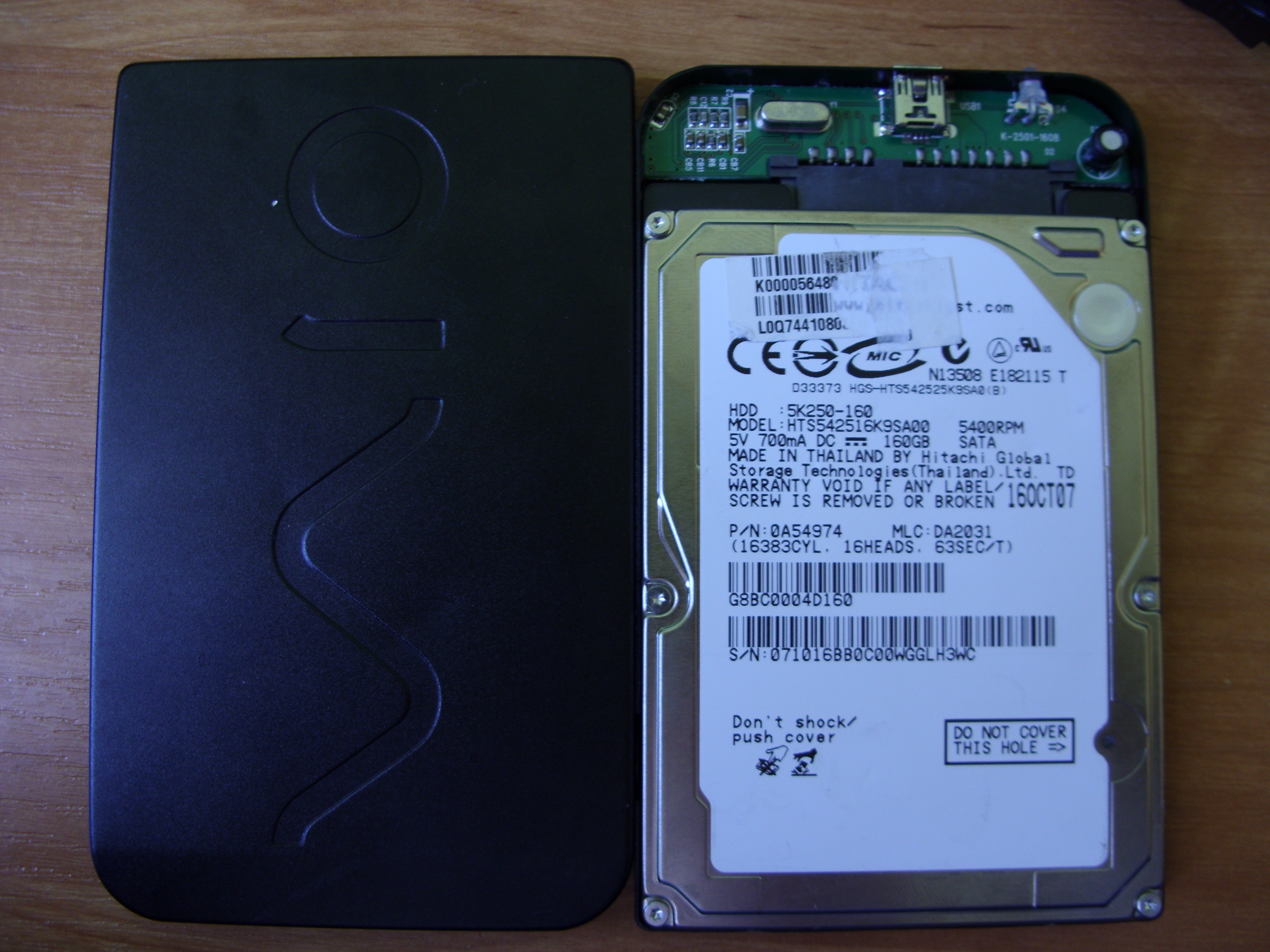

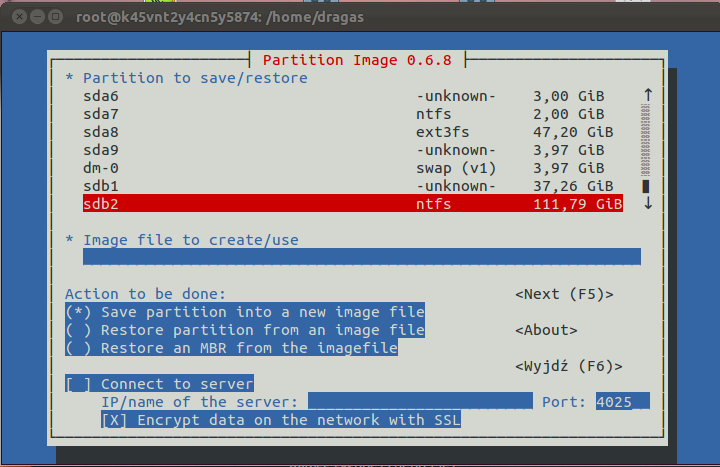

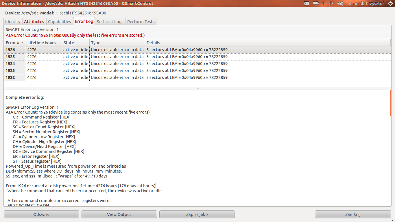

    Mam problem z odczytaniem plików z dysku przenośnego, jest to podróba dysku sony, a na obudowie ma znaczek podobny do Vaio. Pojemność dysku wynosi 160GB.
    Próbowałem zgrać dane poprzez stworzenie obrazu dysku poprzez partimage (ubuntu 11.10), lecz pokazuje błąd "Nie można odczytać bloku 10304 z obrazu (159232976)". Pod Windowsem 7 x86 nie rozpoznaje w ogóle urządzenia, lecz przedwczoraj dysk był widoczny, lecz bardzo długo się ładował explorer, który miał pokazywać katalogi i pliki zawarte na dysku.
    Po rozebraniu wygląda to tak:
    Błąd odczytu sektora, dysk 160GB (podróba Sony Vaio)
    Proszę o pomoc

    Podepnij dysk bezpośrednio do komputera (pomijając kieszeń); podaj SMART dysku.

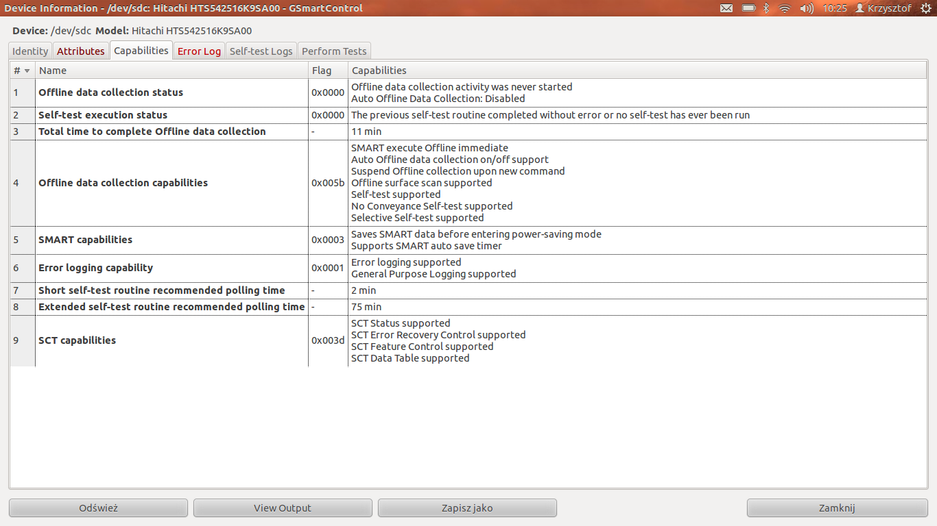

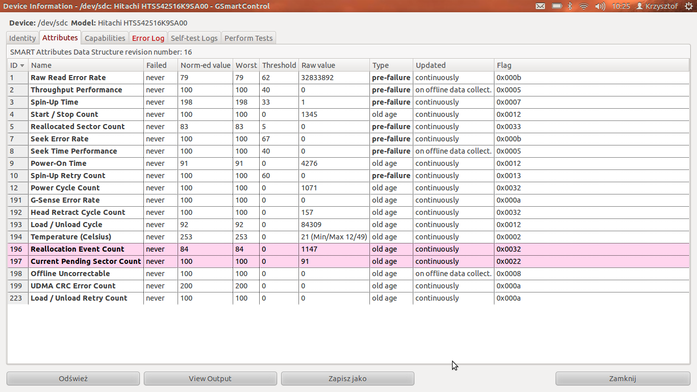

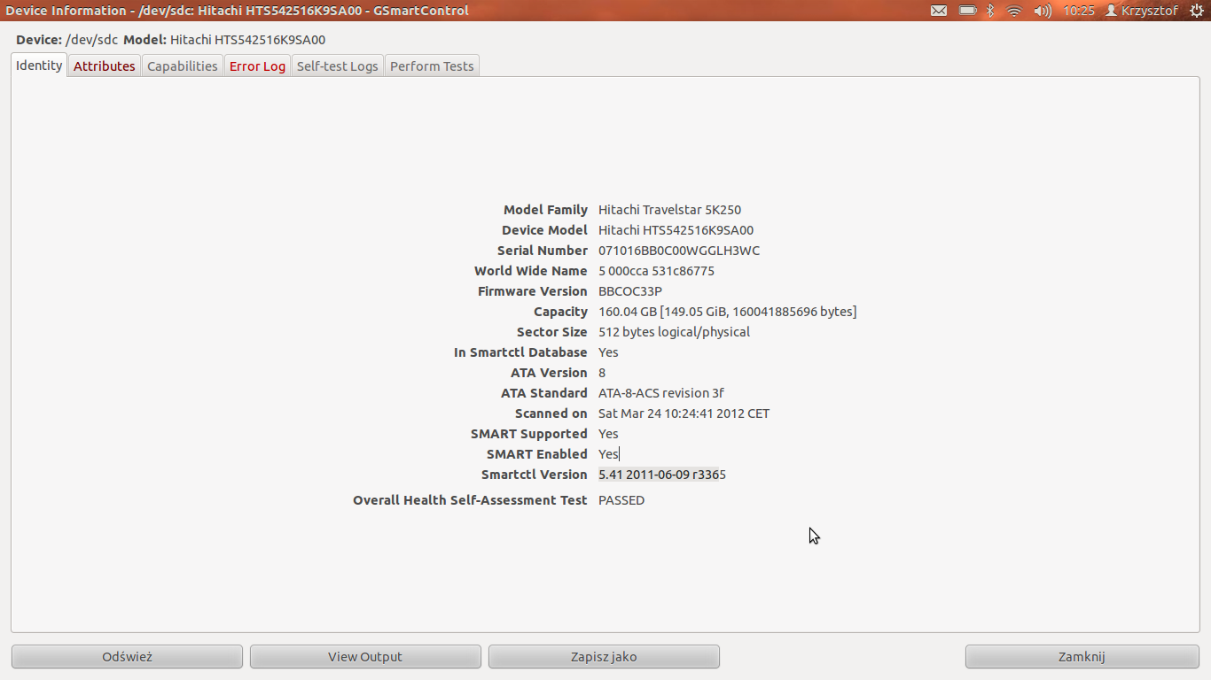

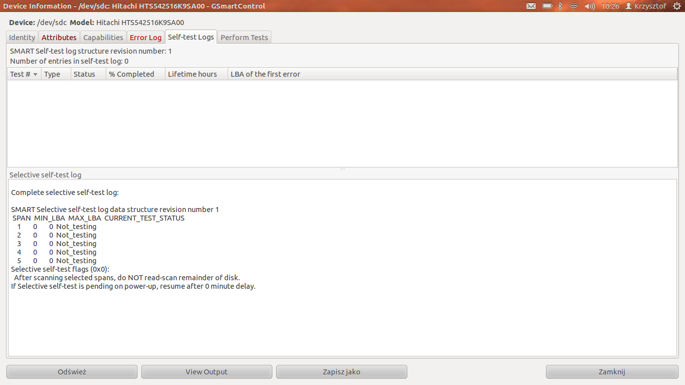

    Znalazłem coś na linux'a - GSmartControl. I na screenach widać poszczególne zakładki.
    Błąd odczytu sektora, dysk 160GB (podróba Sony Vaio) Błąd odczytu sektora, dysk 160GB (podróba Sony Vaio) Błąd odczytu sektora, dysk 160GB (podróba Sony Vaio) Błąd odczytu sektora, dysk 160GB (podróba Sony Vaio) Błąd odczytu sektora, dysk 160GB (podróba Sony Vaio)
    W 'Error log' jest coś więcej, więc umieszczam w postaci tekstowej:
    smartctl 5.41 2011-06-09 r3365 [i686-linux-3.0.0-16-generic] (local build)
    Copyright (C) 2002-11 by Bruce Allen, http://smartmontools.sourceforge.net
    === START OF INFORMATION SECTION ===
    Model Family:     Hitachi Travelstar 5K250
    Device Model:     Hitachi HTS542516K9SA00
    Serial Number:    071016BB0C00WGGLH3WC
    LU WWN Device Id: 5 000cca 531c86775
    Firmware Version: BBCOC33P
    User Capacity:    160,041,885,696 bytes [160 GB]
    Sector Size:      512 bytes logical/physical
    Device is:        In smartctl database [for details use: -P show]
    ATA Version is:   8
    ATA Standard is:  ATA-8-ACS revision 3f
    Local Time is:    Sat Mar 24 10:24:41 2012 CET
    SMART support is: Available - device has SMART capability.
    SMART support is: Enabled
    === START OF READ SMART DATA SECTION ===
    SMART overall-health self-assessment test result: PASSED
    Warning: This result is based on an Attribute check.

    SMART capabilities:            (0x0003)	Saves SMART data before entering
    					power-saving mode.
    					Supports SMART auto save timer.
    Error logging capability:        (0x01)	Error logging supported.
    					General Purpose Logging supported.
    Short self-test routine
    recommended polling time: 	 (   2) minutes.
    Extended self-test routine
    recommended polling time: 	 (  75) minutes.
    SCT capabilities: 	       (0x003d)	SCT Status supported.
    					SCT Error Recovery Control supported.
    					SCT Feature Control supported.
    					SCT Data Table supported.
    SMART Attributes Data Structure revision number: 16
    Vendor Specific SMART Attributes with Thresholds:
    ID# ATTRIBUTE_NAME          FLAG     VALUE WORST THRESH TYPE      UPDATED  WHEN_FAILED RAW_VALUE
      1 Raw_Read_Error_Rate     0x000b   079   079   062    Pre-fail  Always       -       32833892
      2 Throughput_Performance  0x0005   100   100   040    Pre-fail  Offline      -       0
      3 Spin_Up_Time            0x0007   198   198   033    Pre-fail  Always       -       1
      4 Start_Stop_Count        0x0012   100   100   000    Old_age   Always       -       1345
      5 Reallocated_Sector_Ct   0x0033   083   083   005    Pre-fail  Always       -       0
      7 Seek_Error_Rate         0x000b   100   100   067    Pre-fail  Always       -       0
      8 Seek_Time_Performance   0x0005   100   100   040    Pre-fail  Offline      -       0
      9 Power_On_Hours          0x0012   091   091   000    Old_age   Always       -       4276
     10 Spin_Retry_Count        0x0013   100   100   060    Pre-fail  Always       -       0
     12 Power_Cycle_Count       0x0032   100   100   000    Old_age   Always       -       1071
    191 G-Sense_Error_Rate      0x000a   100   100   000    Old_age   Always       -       0
    192 Power-Off_Retract_Count 0x0032   100   100   000    Old_age   Always       -       157
    193 Load_Cycle_Count        0x0012   092   092   000    Old_age   Always       -       84309
    194 Temperature_Celsius     0x0002   253   253   000    Old_age   Always       -       21 (Min/Max 12/49)
    196 Reallocated_Event_Count 0x0032   084   084   000    Old_age   Always       -       1147
    197 Current_Pending_Sector  0x0022   100   100   000    Old_age   Always       -       91
    198 Offline_Uncorrectable   0x0008   100   100   000    Old_age   Offline      -       0
    199 UDMA_CRC_Error_Count    0x000a   200   200   000    Old_age   Always       -       0
    223 Load_Retry_Count        0x000a   100   100   000    Old_age   Always       -       0

    SMART Self-test log structure revision number 1
    No self-tests have been logged.  [To run self-tests, use: smartctl -t]
    SMART Selective self-test log data structure revision number 1
     SPAN  MIN_LBA  MAX_LBA  CURRENT_TEST_STATUS
        1        0        0  Not_testing
        2        0        0  Not_testing
        3        0        0  Not_testing
        4        0        0  Not_testing
        5        0        0  Not_testing
    Selective self-test flags (0x0):
      After scanning selected spans, do NOT read-scan remainder of disk.
    If Selective self-test is pending on power-up, resume after 0 minute delay.
  • #7 10713573
    Kasek21
    Posty: 45560
    Pomógł: 4965
    Ocena: 3518
    Wszystko wskazuje na uszkodzony dysk ale żeby wiedzieć co jest nie tak to trzeba wykonać:
    https://www.elektroda.pl/rtvforum/topic1550200.html
    Wcześniej należy wykonać (jeżeli chcesz zachować dane):
    https://www.elektroda.pl/rtvforum/topic1330869.html

    A czy clonezilla też wykonuje kopie posektorową? A jeśli nie, to jaki program może skopiować sektor po sektorze do pliku, a nie na inną prtycje, bo w wątki przywołanym przez kolegę Kasek21, jest tylko partycja->partycja
    dd if=/dev/sda of=/dev/sdb
    /sda - oznaczenie urządzenia ,któremu wykonujemy kopię
    /sdb - oznacza urządzenie na ,które wykonujemy kopię
  • #9 10721013
    migol21
    Specjalista HDD Recovery
    Posty: 10064
    Pomógł: 1252
    Ocena: 413
    clonezilla też robi kopie posektorową.
    sda to nie to samo co sda1 ani sdb to nie to samo co sdb1
  • #11 10722805
    Dragas
    Posty: 1029
    Pomógł: 76
    Ocena: 197
    Problem w tym, że nie mam innej partycji, na którą mógłbym przekopiować dane, dlatego jedynym rozwiązaniem jakie widzę jest stworzenie obrazy partycji.
    Na obrazku widać wiele partycji, lecz ten dysk wymienny to jest sdb1 i sdb2.
    Dane znajdują się tylko na sdb2 (partycja 111,79GB).
    I mam pytanie odnoście do clonezilli: czy jest możliwość wyboru partycji (do stworzenia obrazu) spoza dysku głównego komputera?
  • #12 10724216
    migol21
    Posty: 10064
    Pomógł: 1252
    Ocena: 413
    Dragas napisał:
    ...I mam pytanie odnoście do clonezilli: czy jest możliwość wyboru partycji (do stworzenia obrazu) spoza dysku głównego komputera?
    Tak jest np. po przez sieć.
