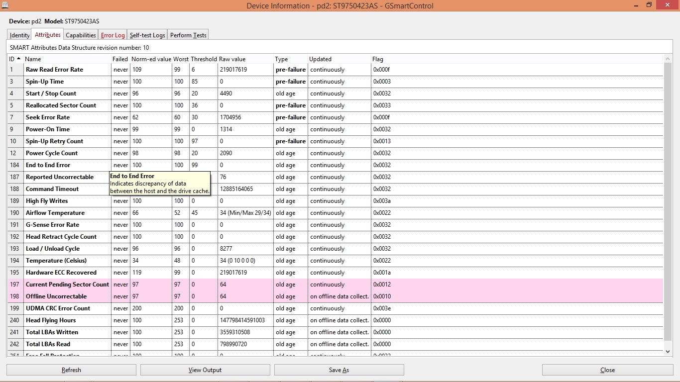

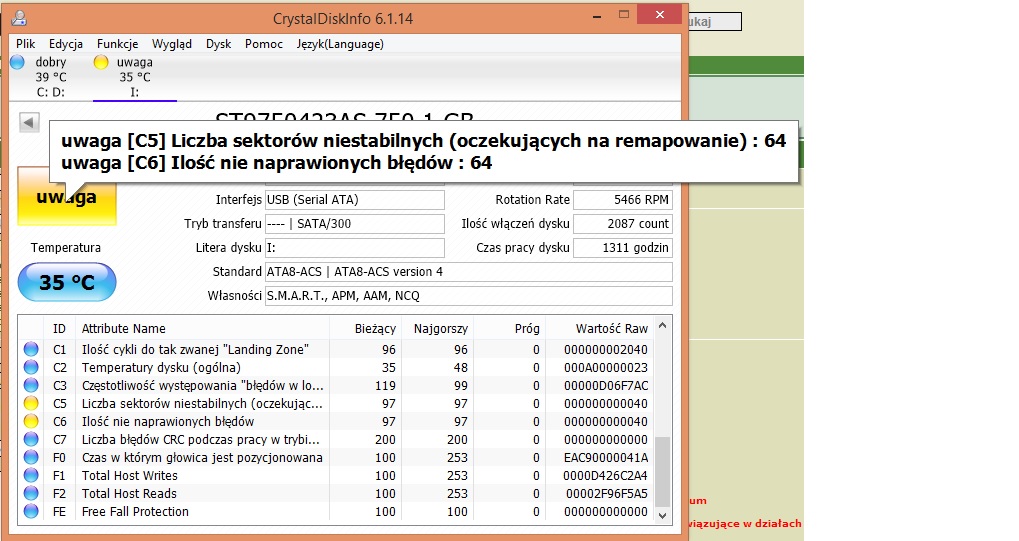

    Więc tak problem polega jak widać w tym ze dysk musiał upaść lub zostać naruszony. Niestety winnego nie znajdę a dysk lub dane z niego muszę odzyskać do niedzieli gdyż to nie mój sprzęt lecz brata. Najważniejsze dane na nim to zdjecia ktorych samych jest prawie 100 GB. Chciał bym by ktoś poprowadził mnie krok po kroku jak to zrobić. Jedyny problem to taki ze jedyne gdzie mogłem tego S.M.A.R.T.a zrobic to CrystalDiskInfo. Niestety nie wiem czemu nie moge dac Tu scrina z tego raportu jest on na wrzucie lecz lnku nie podam bo to moj pierwszy post tutaj:(
    W raporcie jest Uszkodzone
    UWAGA C5 Liczba sektorow niestebilnych (czekających na remapowanie) 64
    UWAGA C6 Ilość nienaprawionych błedów 64

    Powiem tak. Wykrył go raz teraz juz go nie widzi. Podawał ale ze scrina nie widac bo zasłania właśne ten komunikat uwaga moge domyślnie podac: ST9750423AS 750,1 GB. Dlaczego nie radzisz podłączać go przez usb?? Teraz widzi go Activ Smart Ale tam nie pokazuje nic prawie o nim.

    Zrobiłem co napisałeś usunąłem literkę dysku i pobieram program. Ma on w ogolę dziwny system plików "RAW" mowa o tym dysku.
    Mów co dokładnie ci wysyłać i czy jest jakiś inny sposób niż scrinami??

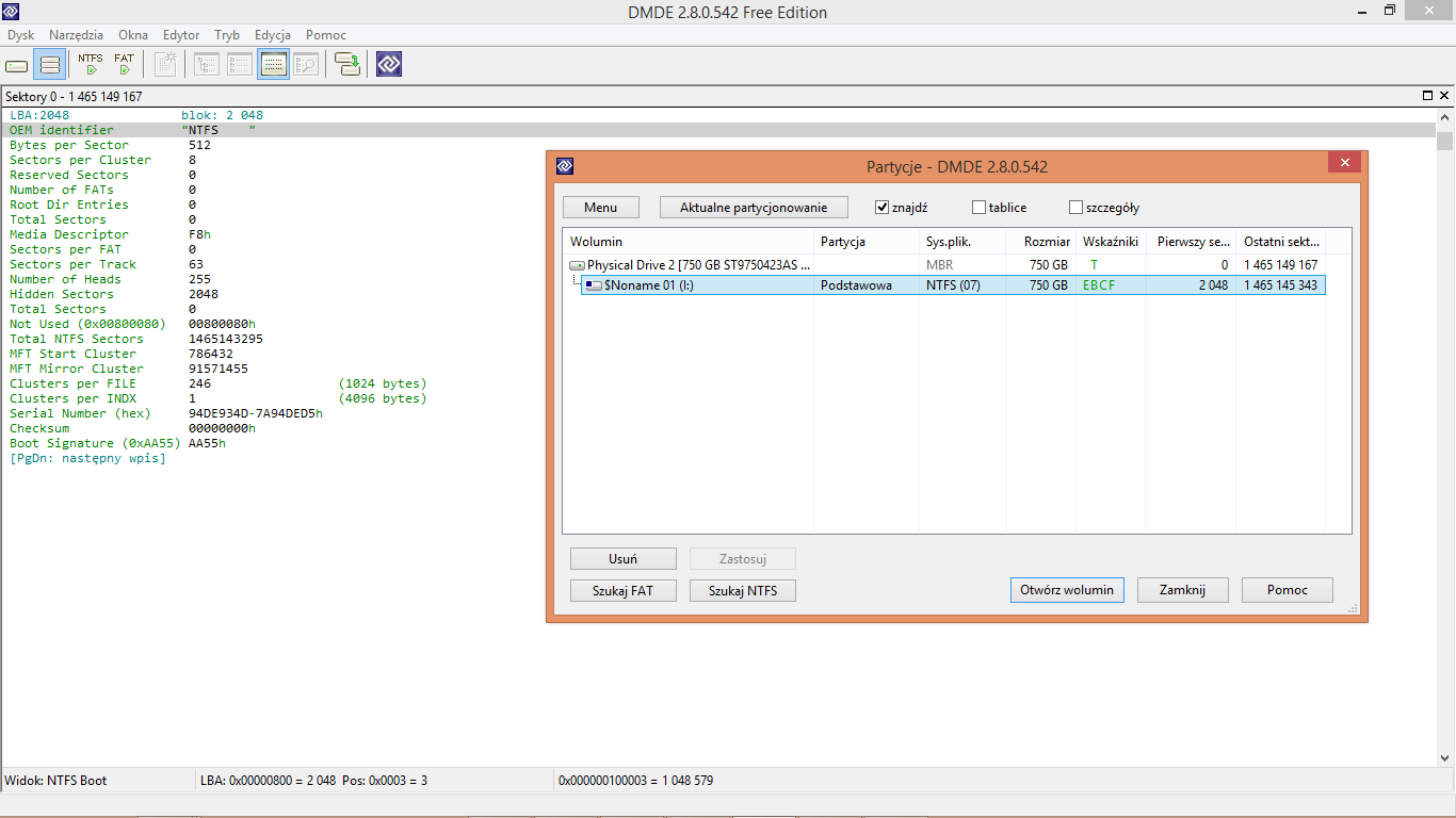

  • #10 13702201
    Ziomalmiki1991
    Posty: 9

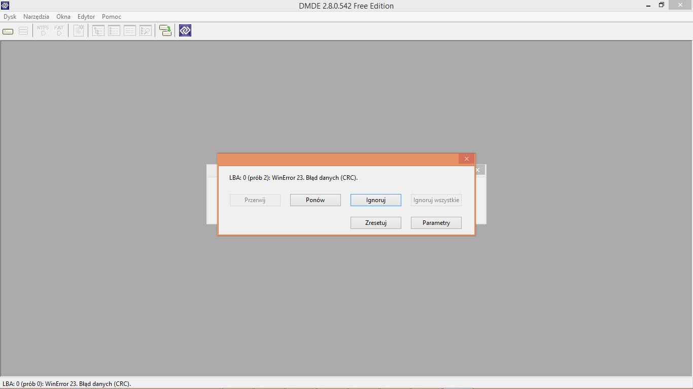

    Panowie. DMDE nie pokazue mi tego dysku po usunieciu tej literki komputer tez go nie pokazuje :) Czytałem już te trzy wontki. Jak dodam literke to go widze.
    • Vaio tak ma na obudowie - Dysk przenośny podłaczony przez usb z błędem CRC DMDE_2.png (53.65 KB) Musisz być zalogowany, aby pobrać ten załącznik.
    • Vaio tak ma na obudowie - Dysk przenośny podłaczony przez usb z błędem CRC DMDE.png (18.65 KB) Musisz być zalogowany, aby pobrać ten załącznik.

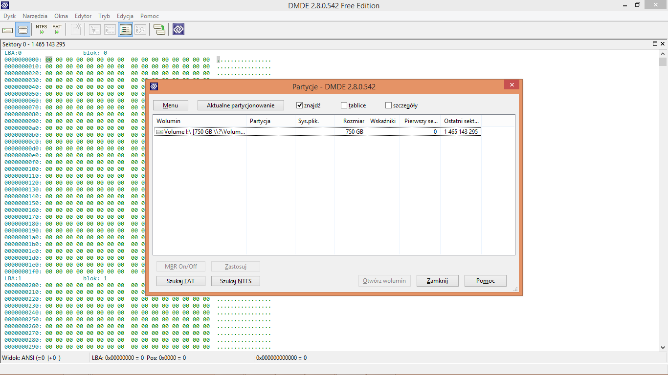

    Kolega zaznacza wybieranie nośników fizycznych? Niemożliwe, żeby DMDE nie wykrywał dysku, który widzi windows w menadżerze urządzeń.

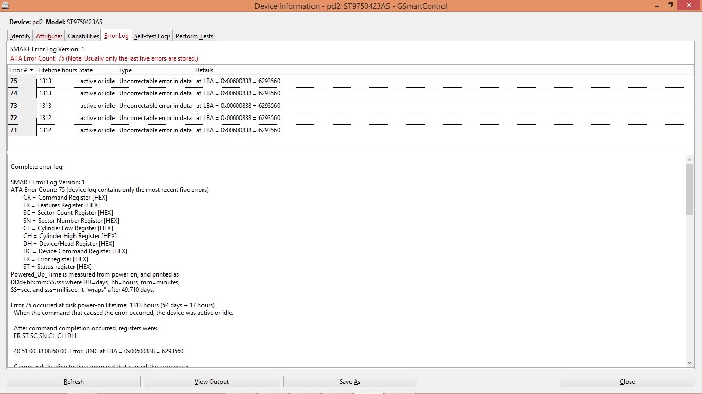

    Co do screena - zerowy sektor jest uszkodzony. Wcześniej w Smarcie uszkodzony był jeszcze 6293560.
    Masz dysk na kopię?

    Ziomalmiki1991
    Posty: 9
    Tak mam dysk na kopie 1TB na to jestem przygotowany.

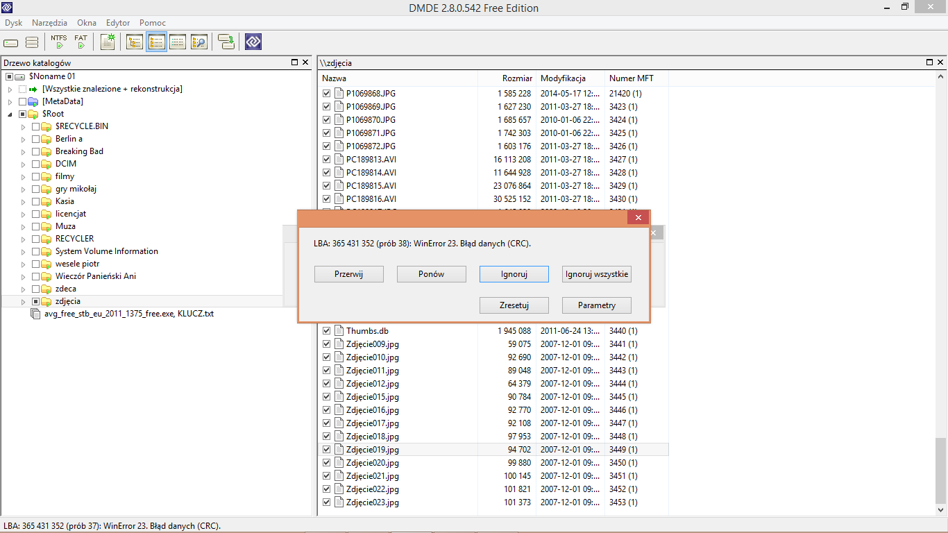

    Niestety DMDE nie odzyskuje mi plików odzyskał połowę jednego zdjecia potem wyskakiwały błędy jak wcześniej na scrinie DMDE
