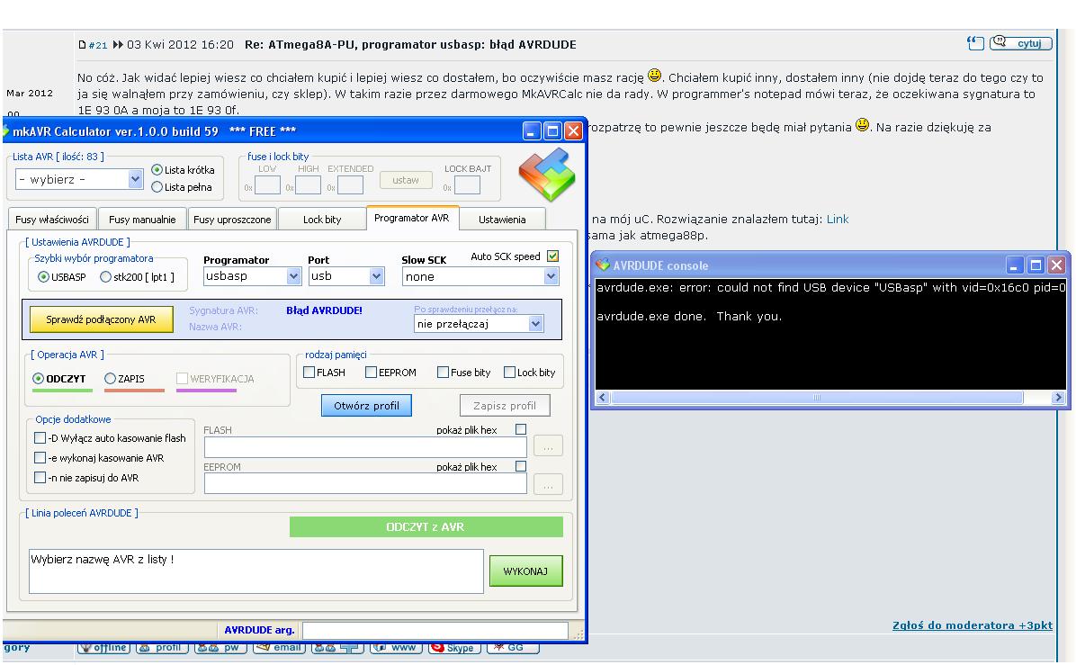

    Jaki masz komunikat w konsoli AVRDUDE - pokaż screenshot
    (tylko trzeba włączyć ptaszka żeby pokazywała się konsola po błędzie też w zakładce Ustawienia)

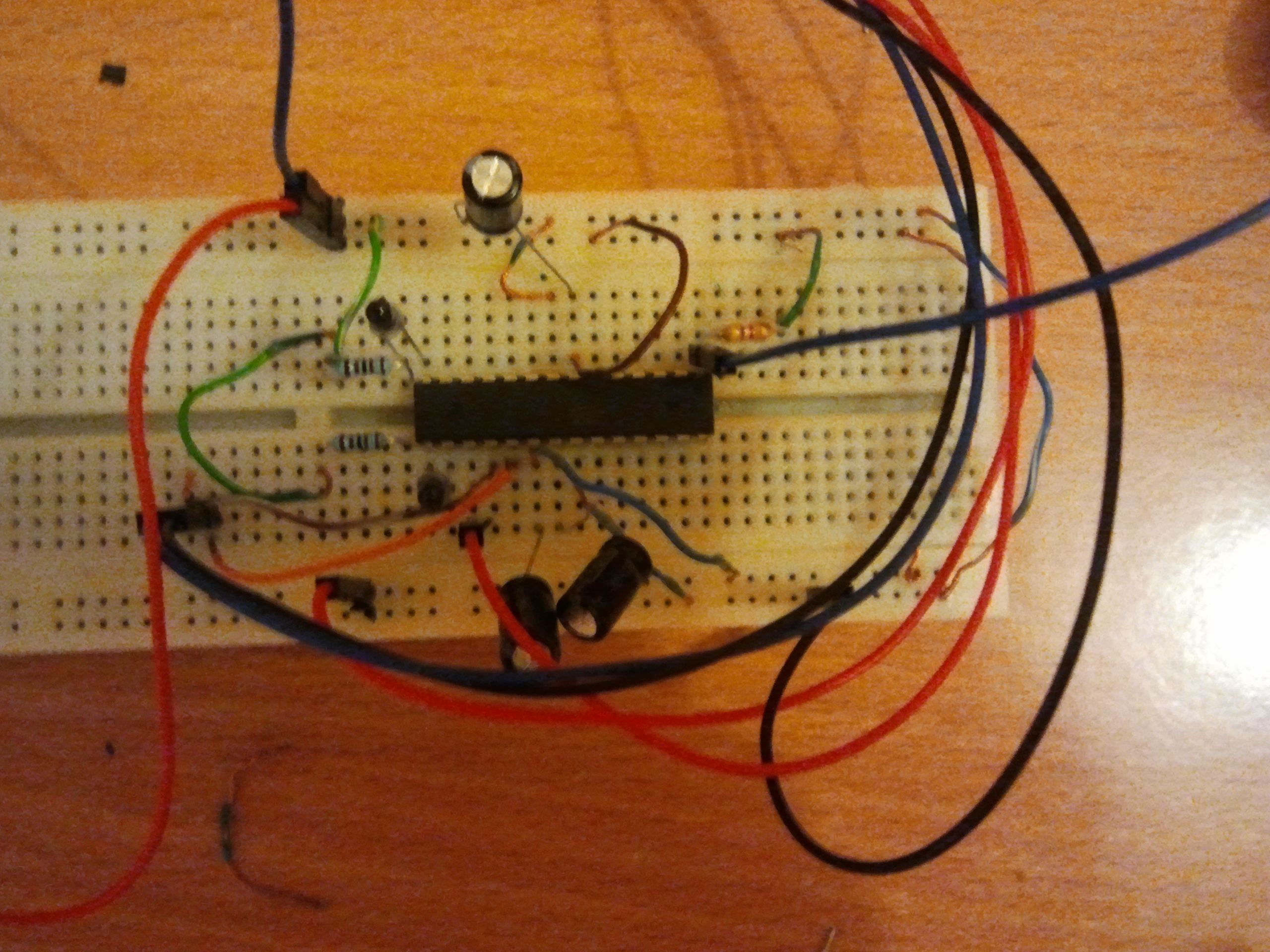

    No to masz błąd połączenia pomiędzy programatorem a procesorem - NIESTETY :( nie ma innego wyjścia.
    Schemat pokazałeś OK ale pewnie fizycznie już jest gdzieś problem - tzn na pewno jest bo o tym świadczy ten komunikat. Pokaż jakąś fotkę jak zmajstrowałeś ten swój układ - jakieś 2-3 zdjęcia z bliska w miarę.
    Tylko proszę - weź że zdjęcia dodawaj przez elektrodę a nie przez jakieś tam kocie serwery gdzie ładuje się pełno SPAMU :(
    Masz przecież klawisz "dodaj obrazek" - czy tak ciężko z niego skorzystać ?

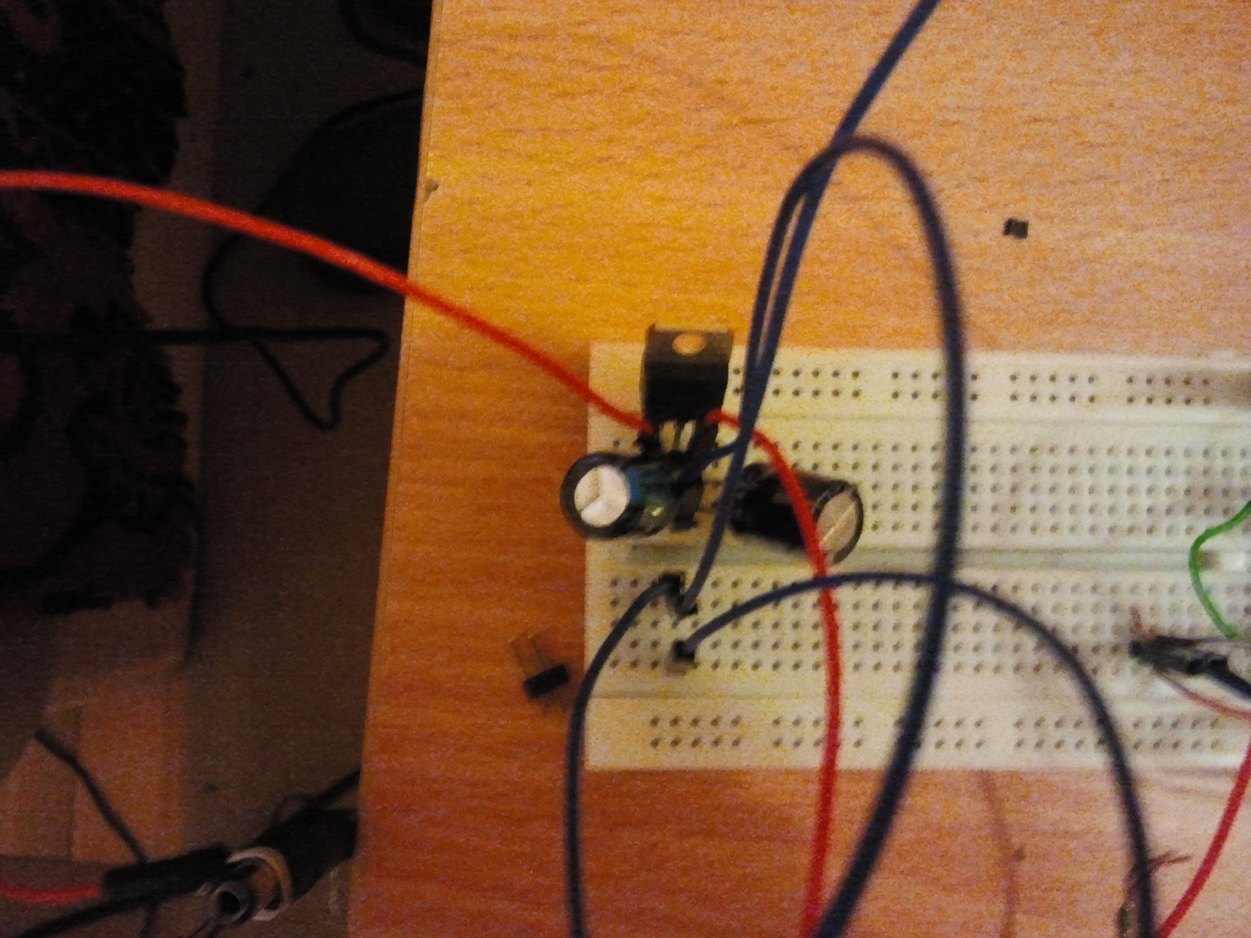

  • #7 10733366
    Kiui
    Posty: 45
    Ocena: 2
    Hej.
    mam podobny problem jak kolega.
    to mój układ
    Błąd AVRDUDE przy programowaniu ATmega8A-PU z usbasp na Windows XP
    Komunikat Programu.
    podłączony mikroprocesor
    Układ stabilizujący napięcie
    Ten mój układ jest dokładną kopią tego z tej strony.
    http://mikrokontrolery.blogspot.com/2011/03/atmega8-pierwszy-program.html
    Nie widząc co się dzieje z układem wymieniłem nawet mikroprocesor na nowy.
    Morze być to wina niezaładowanego Bootloadera??
  • #8 10733399
    mirekk36
    Posty: 9195
    Pomógł: 964
    Ocena: 2289
    A co ma z tym wspólnego bootloader? Pomyliły ci się może jakieś pojęcia.
    Komunikat ten sam: rc=-1
    Masz błędne połączenia pomiędzy mikrokontrolerem a programatorem a niestety z tych zdjęć nic nie widać
    sprawdź dokładnie MOSI, MISO, SCK i RST - bo pewnie tu gdzieś robisz błąd
    o ile zasilanie jest prawidłowe na procku
  • #9 10733537
    Kiui
    Posty: 45
    Ocena: 2
    Dzięki rzeczywiście jeden kabel był pęknięty. wszystko już jest ok

    Wydaje mi się, że problem został naprawiony. mkAVR Calc. odczytał mój uC jako atmega88p (jednocześnie informując, że wersja darmowa nie pozwala na jego programowanie). Z tego co wiem, mogę spokojnie go programować jako zwykłą atmegę8. Nie mylę się?
    Problemem okazała się płytka stykowa, która najwyraźniej ma uszkodzony jeden z rzędów - omomierzem sprawdzałem kolejne połączenia i w ten sposób udało mi się trafić. Po bezpośrednim połączeniu kabla do nóżki mkAVR załapał.
    Mam jednak jeszcze pytanie. Przy próbie przesłania programu wyskakuje błąd:
    avrdude: Device signature = 0x1e930f
    avrdude: Expected signature for ATMEGA8 is 1E 93 07
    Double check chip, or use -F to override this check.
    Zadeklarowanym przeze mnie uC jest atmega8.
    Absolutnie się mylisz - to CAŁKIEM INNE rodzaje mikrokontrolerów - nie próbuj tego nawet robić.
    Aktualizacja: w końcu wszystko zadziałało!
    Zainstalowałem eclipse, indigo, avr plugin - jednak dalej nie udawało mi się wgrać niczego na mój uC. Rozwiązanie znalazłem tutaj: Link
    Trzeba w pliku konfiguracyjnym avrdude podmienić sygnaturę atmegi88 tak, by była taka sama jak atmega88p.
    Pierwszy program wgrany, dziękuję bardzo za pomoc!

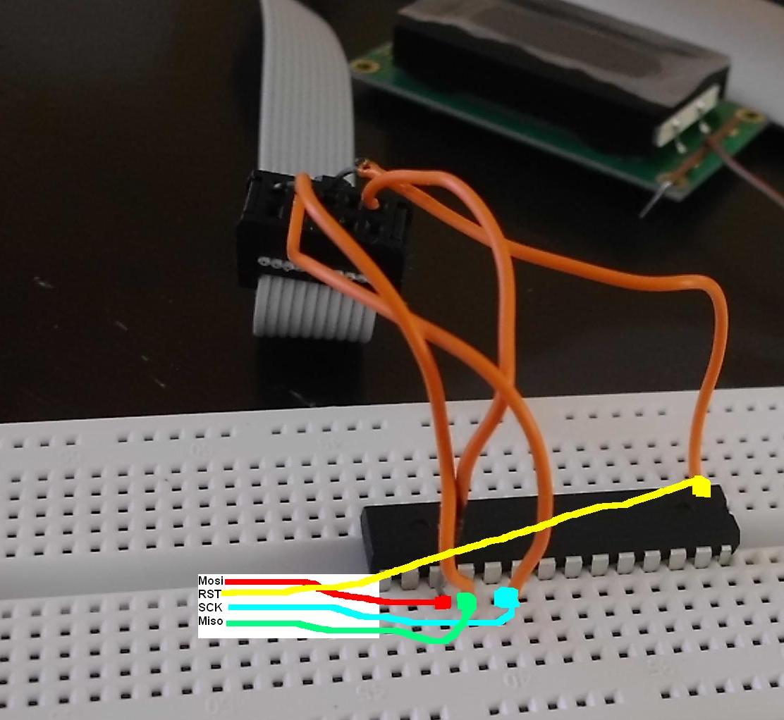

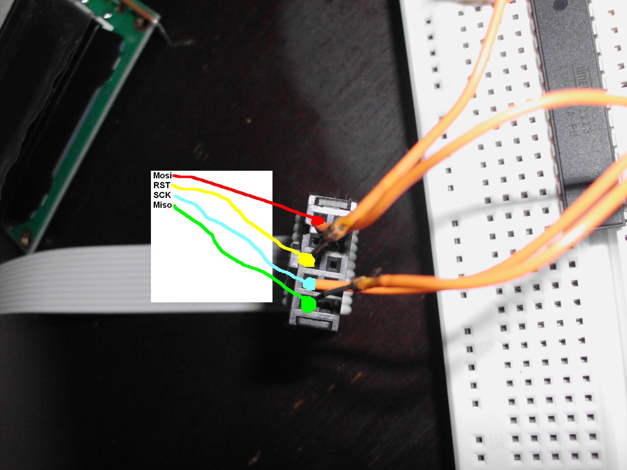

  • #28 10841276
    maciek199815
    Posty: 105
    Sprawdzicie czy dobrze podłączyłem?:
    Nie uwzględniłem tylko zasilania.
