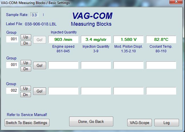

    Wczoraj pobawiłem się na vagu i porobiłem kilka zrzutów oraz pełny autoscan kto jest obeznany prosze o komentarz co do tych pomiarów może tam coś niepokojącego ktoś zobaczy. Jestem jeszcze laikiem co do diagnostyki ale jedna rzecz rzuciła mi się w oczy otóż grupa 003 blok 3 tam w dziwny sposób zmienia się wartość na screenie jest akutat 440.0 mg/str ale po jakiejś chwili zmienia się niemal o połowe w dół i po chwili znowu rośnie... tak ma być???

    oraz zrzuty
    Golf IV 1.9 TDI AGR '99 - trudności z odpalaniem na zimnym silniku po regulacji Golf IV 1.9 TDI AGR '99 - trudności z odpalaniem na zimnym silniku po regulacji Golf IV 1.9 TDI AGR '99 - trudności z odpalaniem na zimnym silniku po regulacji Golf IV 1.9 TDI AGR '99 - trudności z odpalaniem na zimnym silniku po regulacji Golf IV 1.9 TDI AGR '99 - trudności z odpalaniem na zimnym silniku po regulacji Golf IV 1.9 TDI AGR '99 - trudności z odpalaniem na zimnym silniku po regulacji
    • Golf IV 1.9 TDI AGR '99 - trudności z odpalaniem na zimnym silniku po regulacji Clipboard000.jpg (36.82 KB) Musisz być zalogowany, aby pobrać ten załącznik.

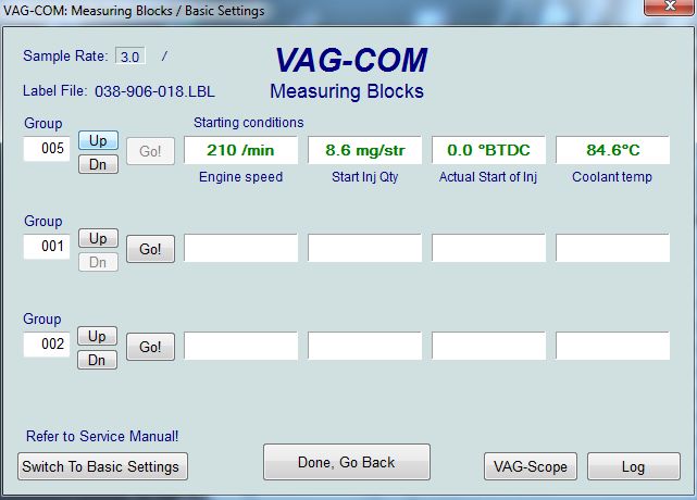

    1. Rozgrzej silnik do pełnej temperatury
    2. Zgaś i włącz sam zapłon
    3. Podłącz VAG-a i uruchom logowanie kanału 005
    4. Kręć aż odpali
    5. Pokaż logi,

    Mam te logi z grupy 005 tylko że za każdym razem co innego pokazywało w zależności od obrotów silnika. Tak czy siak zrobiłem zrzuty pierwszych wartości jakie sie pokazały po włączeniu silnika. ma ktoś jeszcze jakieś pomysły??

    No jak mamy mieć pomysły jak nie wrzuciłeś logów tylko screeny.
    Poczytaj w googlach jak się robi logi, wykonaj je i wrzuć na forum.

    Sprawa jest prosta .. do przepisania mapy rozruchu silnika sprawdziłem dwa softy dla 018BL i oba mają tak samo.
    498 i 499
    587 i 588
    resztę widać na mapach poniżej
    silniczek trzeba rozkręcić rozrusznikiem do 250rpm prawie żeby pojawił sie wtrysk dawki
