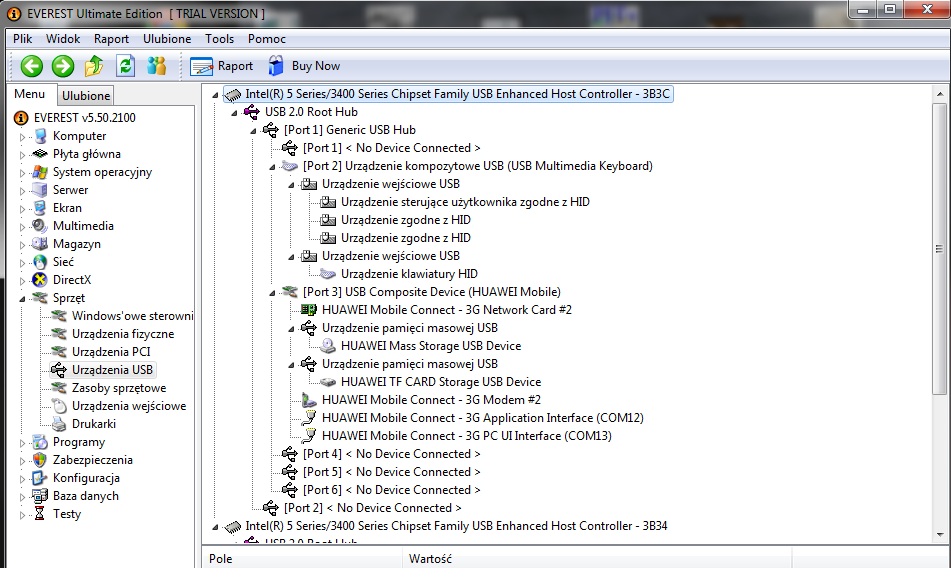

    Mam bardzo podobny problem jak w tym temacie, lecz jest on już zamknięty, a niestety tylko on najlepiej opisuje mój problem: https://www.elektroda.pl/rtvforum/topic1578212.html
    Mam Internet Cyfrowego Polsatu i Modem Huawei E367 Modem HSPA+ MIMO
    Jest do tego dołączony program, który instaluje się z modemu.
    Internet najczęściej daje się połączyć bez większych problemów, lecz często się rozłącza i trzeba go ponownie połączyć. Od jakiegoś czasu ponowne połączenie nie zawsze się udaje i jest z tym coraz gorzej. Program się nie wyłączy, tylko rozłącza się samo połączenie z internetem. Wyskakuje komunikat: "Brak połączenia....." i za chwilę: "Wykryto urządzenie" i otwiera się okienko Autoodtwarzania modemu. Ponowne połączenie po kilku do kilkunastu sekund i na jakiś czas jest ok. (czasami 3 minuty, a najdłużej do 2 godzin i bez znaczenia czy coś ściąga czy też nie, chociaż trochę częściej rozłącza się, gdy nic nie robię, albo mi się tak wydaje, gdy odejdę od komputera. To tyle z opisu.
    Mam Windows 7 Ultimate 64-bitowy Service Pack 1
    Procesor Intel(R) Core(TM) i3 CPU 530 @ 2.93GHz 2.93 GHz
    Zasilacz: Delta Electronics, Inc. Model: GPS-400AB A1 - o ile to co trzeba przepisałem.
    Napięcie na zewnętrznych stykach wynosi 5,08V - 5,09V.
    Mam USB 2,0, jak dobrze odczytałem.

    Może ktoś wie, co jest przyczyną, że się to rozłącza?
    Modem się lekko nagrzewa po jakimś dłuższym czasie.

    karol0411
    Posty: 4
    Problem rozwiązany.
    Powodem problemu były styki przy gnieździe USB w modemie.
    Wejście USB wymienione i wgrane przy okazji nowe oprogramowanie i wszystko jest już ok.
    Dzięki wszystkim za pomoc.
