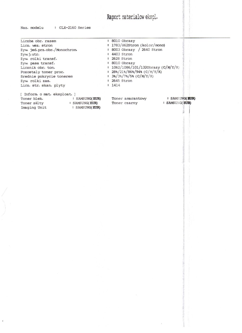

    Temat jest akurat o mojej drukareczce, no i podobny problem, więc podepnę się pod temat, aby nie zakładać nowego...
    Zakupiłem ową drukarkę na a...gro używaną. Przyszła i niestety jakość wydruków kiepska, a w opisie było, że w 100% sprawna. Dzisiaj namęczyłem się i zrobiłem gruntowne czyszczenie jak na tym filmiku:
    http://www.youtube.com/watch?v=ojktOBxYPAo
    niestety tylko trochę się poprawiło... poniżej skan druku:
    Samsung CLX-2160 białe pasy tylko na czarnym kolorze?
    tekst z pdf
    druk z panela drukarki (zeskanowana pierwsza strona - kolejna już gorsza...)
    ten pas czarny po prawej przez cała stronę to coś chyba nie halo z taśmą rozprowadzającą - muszę jeszcze raz zajrzeć i poprawić w kasecie z tonerem...
    niby czarnego jest ponad 90 %, a albo wyskakuje mi info wymień toner, albo nieprawidłowy toner - jak wyjmę go i włożę to na chwile jest ok. W ogóle jakoś bardzo ciężko się go wpycha (montuje na miejscu) w porównaniu z innymi kolorami...
    wiem, że pierwszą rzeczą będzie zapewne zakup nowego tonera czarnego, ale poprzednia osoba po wymianie nie zaobserwowała poprawy, więc może coś wiecie co może być przyczyną....

    Czy ktoś jest w stanie mi odpowiedzieć co jest nie halo ? muszę podjąć decyzję, czy zostawiać drukarkę (troszkę taniej kupiona niż inne używane na portalu aukcyjnym) czy ją odsyłać, a nie mogę zwlekać zbyt długo bo sprzedawca mi już nie przyjmie....

    Zrobiłem jak zalecałeś - wyssałem cały stary toner, zamontowałem pustą wywoływaczkę, załadowałem toner i puściłem druk - było widać po kartkach, że z każą następną pojawia się coraz więcej zaczernienia stron, aż w końcu już pokrywało całość, ale niestety nie ma dużej różnicy:
    czyi teraz czas na wywoływaczkę czarną jednak ? trochę się dziwie, bo przecież tam nie ma nic skomplikowanego, 2 spirale podają toner na kręcący się wałeczek, a górna blaszka ma zapewne zadanie równomiernego rozprowadzenia tonera...
    a może to coś jeszcze innego ?
