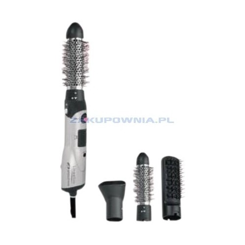

    Lokosuszarka żony zaczęła ostatnio przerywać i nie wiem co jest powodem. Jak się poruszy kabelkiem to zaskakuje więc podejrzewam że to jakis kabelek się urwał albo coś nie styka. Problem w tym że nie wiem jak sie do tej lokosuszarki dobrać.

    Witam! Przewód na skutek załamania ,jest już najprawdopodobniej przerwany. Jest to najczęstsza przyczyna i występuje najczęściej przy wtyczce, lub przy samym urządzeniu. A co do rozebrania. Prawdopodobnie, bo tak sądzę na podstawie zdjęć, jest złożona na zatrzaski, czyli przednią i tylną część trzeba lekko podważyć i powinny zejść z zatrzasków. To samo jest z pozostałą częścią - podważamy i mamy dwie połówki. Cienki płaski wkrętak i do dzieła. Uważaj na palce, żeby się nie zakłuć. Powodzenia.
