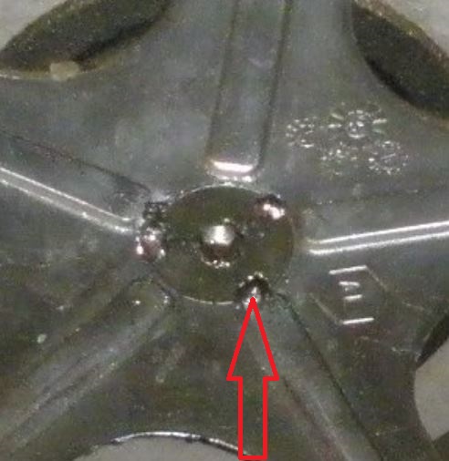

    Mam problem z wykręceniem śruby od koła pasowego-łożyska. Próbowałem siły (dwa klucze złamane, trzeci wykrzywiony), opalarkę gazową (klasyczną w tym małym pojemniku), dłutem (widać ślady) i nic. Blokuję śrubę i odkręcam w lewo? Chyba dobrze, ale w prawo też mi nic nie szło. Jak to wykręcić? Przeciąć koło pasowe? Wykorzystać nagrzewnicę indukcyjną, a jak już to którą i jak ją w tym przypadku użyć. Proszę o pomoc.

    Wygląda na śrubę z łbem stożkowym, dodatkowo wklepana w koło pasowe.
    Należałoby usunąć te miejsca nawiercając delikatnie wiertłem i próbować odkręcić ...
    dobrym jakościowo kluczem imbusowym.

    Dokładnie tak jak napisał kolega @olador błędem było użycie przecinaka przy próbach poluzowania śruby.
    Jeśli już należało poprzez klucz pobijać młotkiem oporną śrubę.
    Teraz zadziory powstałe po użyciu przecinaka będą dodatkowym utrudnieniem.
    Nie było błędem. Śruba jest wkręcona na kleju; klucz torx 40. Jeżeli nie chce ruszyć kluczem (co jest rzadkością), to przecinakiem zawsze odkręcę.

    Nie wiem czy Topexy są dobre ale jednego właśnie złamałem na tej śrubie. A które to są klucze imbusowe lepszej jakości? To nie jest tak, że to jest moja pierwsza pralka i mam klucze z plastiku :) i "Pan domu" nie wie co ma zrobić :) tylko naprawdę śruba nie chce ruszyć. Opukiwanie, podgrzewanie, poprzez dźwignię na imbus to wszystko było. Obstawiam, że nawet udarem nie ruszy. Tylko, że średnio mi chce się kupować klucz udarowy skoro cała DOBRA pralka tego typu kosztuje znacznie mniej niż klucz. Dlatego pytam się o jakieś sposoby o których nie słyszałem.
    Może to głupie pytanie ale czy można jakoś podgrzać prądem AC tę śrubę? Ona ma jakąś rezystancję. Ograniczyć prąd przez kondensator. Jest taka możliwość? Nagrzewnicą indukcyjną to wydaje mi się, że ciężko byłoby to umieścić za kołem a pewnie i koło by się podgrzało. To są tylko takie pomysły? Jest to sens?

    No ale cóż widać brak jakiejkolwiek podstawowej wiedzy na temat odkrecania śrub. Dziwie się, ze tylna obudowa bez flexa zeszła.
    Przy takiej rzeźbie co ktoś już tam narzeźbił to chyba tylko rozwiercenie samego łba śruby + zdjac koło + nakrętka i zaspawac + najlepiej na ciepło po spawie odkręcić.
    Jak ma ktoś rękę to i do łba dobrze dospawac ale po tym co widziałem wyżej nie polecam autorowi dalszych prac bo grożą one zezlomowaniem pralki przy tak kowalskim podejściu.
