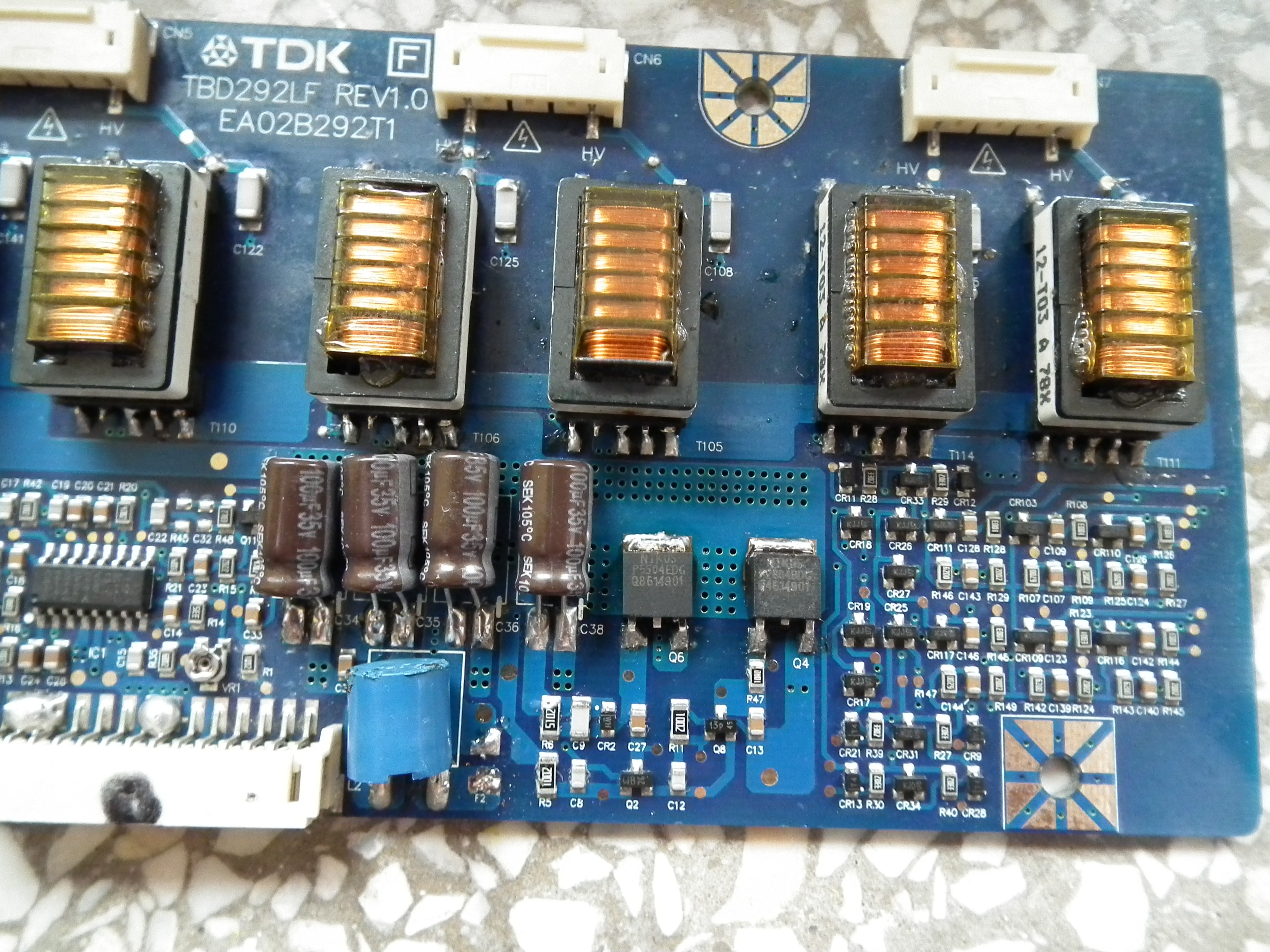

    Witam, po otworzeniu monitora okazało się że są spuchnięte kondensatory C34,C35, C36,C38 i uszkodzone tranzystory Q4, Q6 oraz bezpiecznik smd. Wymieniłem wszystkie elki, tranzystory Q4, Q6, bezpiecznik szklany na próbę i po podłączeniu znowu wszystkie tranzystory upalone. Sprawdziłem trafka i 5 licząc od prawej strony miało trochę wyższy opór w porównaniu do reszty, podmieniłem ale znowu szlak trafił Q4, Q6. Wymieniłem też profilaktycznie elki w zasilaczu oprócz 3,3uF bo akurat takiego nowego nie miałem ale podczas pomiaru wyszło że ma 3,1uF. Nie mam za bardzo jak sprawdzić świetlówek, ale one raczej by chyba nie upalały tranzystorów?

    Może spaliły się tranzystorki sterujące Q4/Q6?

    Wszystkie półprzewodniki są sprawne, napięcia na zasilaczu prawidłowe, został mi ostatni P5504EDG więc nie bardzo mogę strzelać na ślepo.

    Poczytaj Link_ ciekawie o tym TBD292LV
    Poczytaj o inverterach na scalaku OZ9925 + polowe ( Р2804, Р5504)
    *zamiana na IRFLR2905 i IRFU9024
    Jak już usuniesz dlaczego palą się tranzystory ,oszukać można w kontynuacj dalszej naprawy robiąć trick
    - TIMR (pin 12) poprzez opornik na masę
    lub pin.13
    Oporność uzw. wtórnego trafek chyba 0.35kohm.
    Czzęsto padały Q2 i Q8, na pomiar dobre!
    Masz tutaj kawałek schematu z innego mońka , ale na tym samym scalaku (może pomoże)

    Udało mi się zdobyć drugi taki inwerter, również uszkodzony przelutowałem Q2 i Q8, złożyłem wszystko do kupy, trafka zabrzęczały po czym monitor ruszył. Na pomiarach wychodziły że dobry a przynajmniej nie miały przebicia. Dzięki za pomoc.
