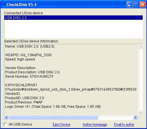

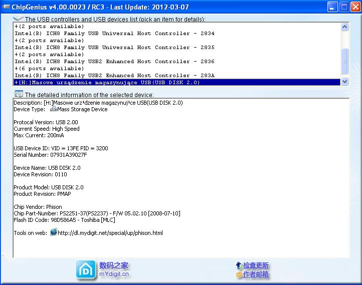

    Proszę podać (w formie zrzutów ekranu) aktualne dane uzyskane z:
    - CheckUDisk 5.4
    - ChipGenius
  • #6 10772748
    mallach
    Posty: 79
    Ocena: 32
    - CheckUDisk 5.4
    - ChipGenius
    Oto te dane
    Jak odblokować pendrive Emtec 2 GB ustawiony na tylko do odczytu?
    Jak odblokować pendrive Emtec 2 GB ustawiony na tylko do odczytu?[/img]
