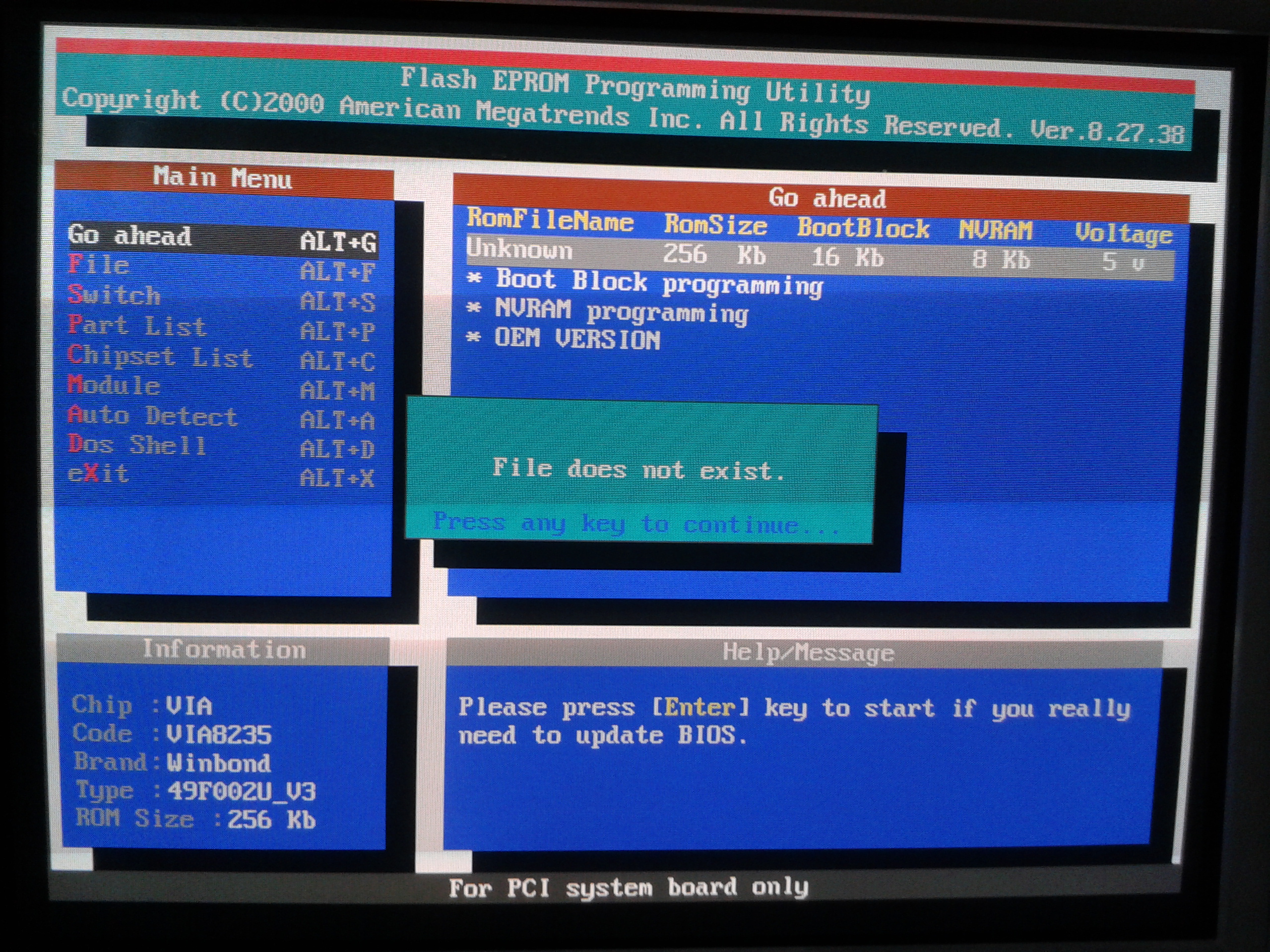

    Menadżer urządzeń nie zgłasza żadnych błędów. Jeśli chodzi o BIOS to ściągnąłem wszystkie ze strony producenta poczynając od najnowszego ale żaden nie chciał się załadować (w tym temacie nie jestem ciemny żeby nie wiedzieć, jak aktualizować), więc domniemam, że jest aktualny. Dzieje się tak - wszystko robię według instrukcji update'u ze strony producenta, po dotarciu do ostatniego punktu, gdy BIOS ma się aktualizować otrzymuje komunikat "files not found".
  • #5 10785410
    artaa
    Posty: 15088
    Pomógł: 1819
    Ocena: 1700
    To robisz coś źle.
    Skąd pobierasz BIOS, daj link.

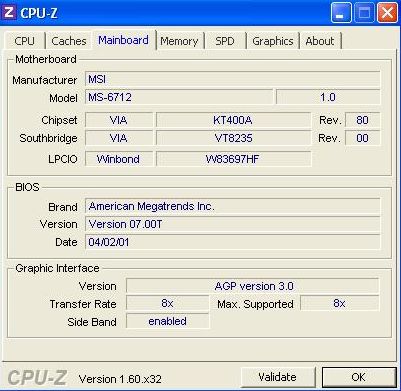

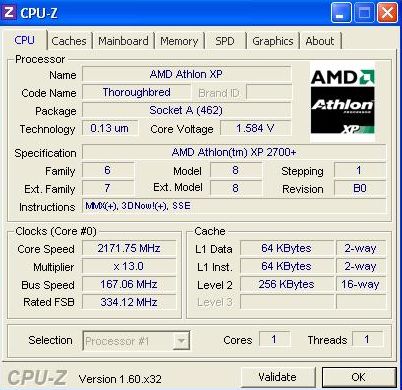

    Wstaw ekran z CPU-Z na którym widać wersję MB i BIOSu.
  • #6 10793579
    Vieslav889
    Poziom 24  
    Posty: 945
    Pomógł: 23
    Ocena: 28
    Proszę bardzo, screeny z cpu-z:
    Karta WiFi PCI zawiesza komputer MSI KT4AV z Athlon XP 2700+ na Windows XP SP3 Karta WiFi PCI zawiesza komputer MSI KT4AV z Athlon XP 2700+ na Windows XP SP3
    BIOS pobieram z TEJ strony. W środku każdego archiwum jest instrukcja flashowania i wszystko robię krok po kroku jak tam napisano.
    Jeszcze jako ciekawostka ekran flashowania:

    Czyli wpisujesz takie polecenie : ??
    amifl827.EXE A6712VMS.540
  • #8 10793917
    Vieslav889
    Poziom 24  
    Posty: 945
    Pomógł: 23
    Ocena: 28
    Ok, poszło. Niestety nic się nie zmieniło, CPU-Z wyświetla taką samą wersję BIOSu, więc chyba jednak był aktualny.

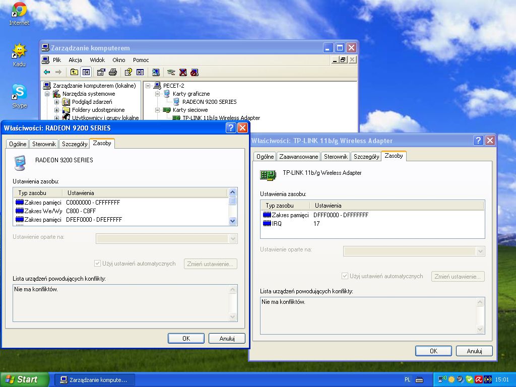

    Nie ma żadnego komunikatu o błędzie. Po prostu komputer się "zamraża", wisi, nie reaguje na nic. Czasem od razu po włączeniu i zalogowaniu, czasem jeszcze zdążę otworzyć przeglądarkę.
    IRQ mam ustawione wszędzie na auto.
    Jeśli chodzi o zasoby grafiki to niby wyświetla się "nie ma konfliktów" ale nie sprawdzę tego z kartą wifi bo po prostu komputer zawiesza się zanim wejdę w menadżer.
    EDIT:
    Odkręciłem antenkę, aby karta nic nie przesyłała i o dziwo komputer się nie zawiesił, udało mi się wyciągnąć screeny z menadżera urządzeń:
    Jeśli chodzi o IRQ dla karty to wynosi 16, poniżej jest jeszcze jeden zakres pamięci, ale jest zupełnie inny.
    Czy dobrym pomysłem będzie wyczyszczenie tablicy przerwań (Clear NVRAM w BIOSie)?
