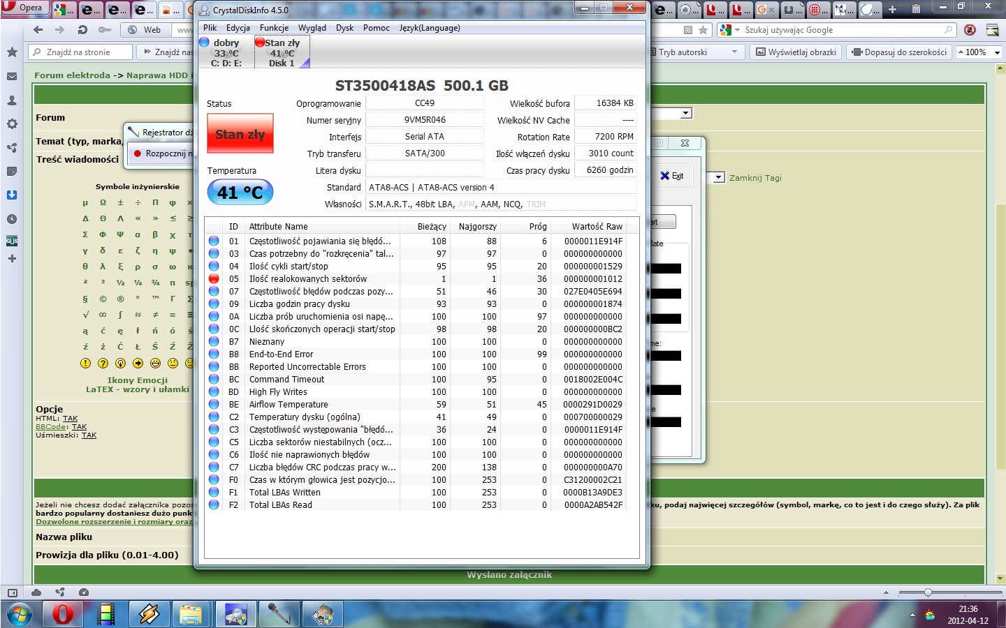

    Mam problem z dyskiem, który mam od około 1,5 roku. Jak dotąd nie miałem z nim problemów, był cichy, szybki i wydajny. Jednak zachciało mi się wykonac upgrade firmware (z cc37 na cc49). Nie zgrywając danych, nagrałem więc ISO bootowalne ze strony seagate i upgrade przeszedł bez problemu. Jednak po włączeniu kompa okazało się że dysk cały czas się kręci, przez co bardzo wolno wszystko chodzi, udało mi się jednak zgrać dane, zrobiłem długi skan hdtune, wszędzie zielono, więc soformatowałem/zerowałem dysk, jednak bez skutku. Robiłem nawet downgrade do cc38 (z tego co pamiętam) bo taki tylko znalazłem, nic to nie dało. Zrobiłem więc upgrade do cc49 i to samo cały czas. Dysk tak jakby nieustannie kręci się w stanie bezczynności jednak, np po włączeniu benchmarka w hdtune po paru sekundach działa normalnie i pokazuje średni transfer na poziomie 94MB/s :| Dołączam odczyt SMART i benchmark HDtune. Dysk zachowuje się tak od samego biosu, nie jest on dyskiem systemowym, drugi dysk (systemowy WD 750GB, zachowuje sie bez zarzutu)

    Wykres z HDTune wyglada dobrze. Zwroc uwaga na to, ze stan SMART jest ZLY wiec czas pomyslec o nowym dysku.
    Co masz na mysli mowiac, ze dysk sie 'caly czas kreci'? To chyba dobrze, bo jak bedzie stal to nic z neigo nie odczytasz/zapiszesz.
    Jesli chodzi Ci o to, ze sie nie wylacza po pewnym czasie to narzedzie typu HDPARM powinno zalatwic sprawe.

    HDD jest uszkodzony, na gwarancję (jeśli ma, do sprawdzenia na stronie Seagate).

    Dysk tak jakby cały czas coś czytał, a na dysku nic nie ma, żadnych partycji, same zera - dosłownie... Mam juz nowy dysk, ale ten chciałbym jednak zatrzymać do jakiś gier lub filmów (zbednych danych, które mogę stracić), bo jest on nie ukrywajmy szybkim dyskiem. Dysk jest niby sprawny, nie ma bad sektorów teoretycznie (HDDregenerator - tylko skan;) )
    A konkretnie co mogę zrobić narzędziem HDPARM?
    Dysk jest już po okresie gwarancyjnym
