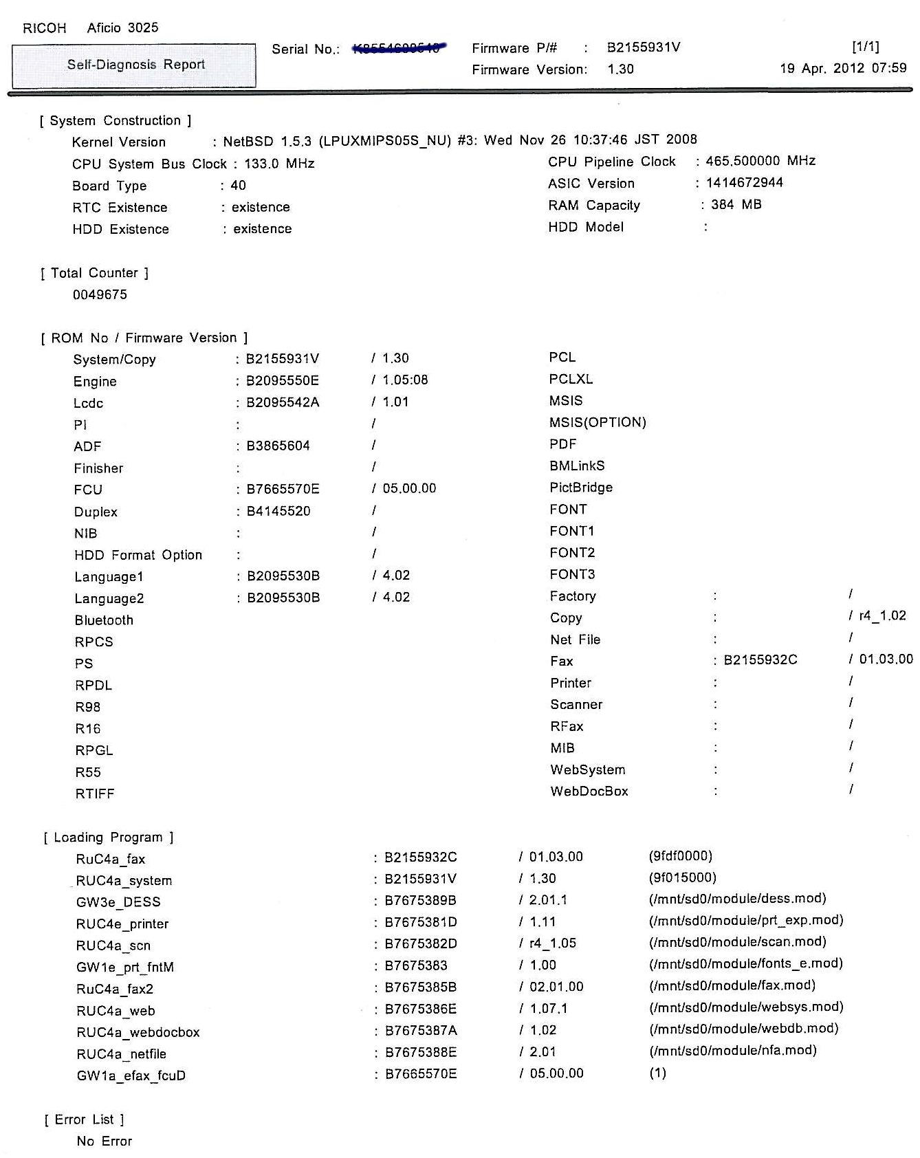

    do gołej af3025 zainstalowałem kartę fax i opcje druk/skan — HDD + RAM PC2100 256MB + kartę SD Printer/Scanner Type 3030. Wykonałem inicjalizację HDD.
    Zadziałał HDD i fax - maszyna nie widzi drukarki i skanera.
    Podczas self-testu po starcie zapalają się diody żółta i zielona z gniazda LAN, po czym gasną. Firmware v.1.30 B2155931V
    Co jest nie tak, lub czego nie zrobiłem? Załączam wydruk SMC.

    a kartę SD PRINT/SCAN włożyłeś we właściwy slot

    Karta SD w slocie 1.

    Dziękuję "lejk'owi" za naprowadzenie na nowy trop.
    Spróbuję wymienić NVRAM.

    W kodach serwisowych pod 5 masz kod Device Settings, wejdź i sprawdź czy NIB ustawiony jest na 1
    Twoja sugestia okazała się trafna. Zgłosiła się karta sieciowa i ruszył PRINT/SCANNER.
