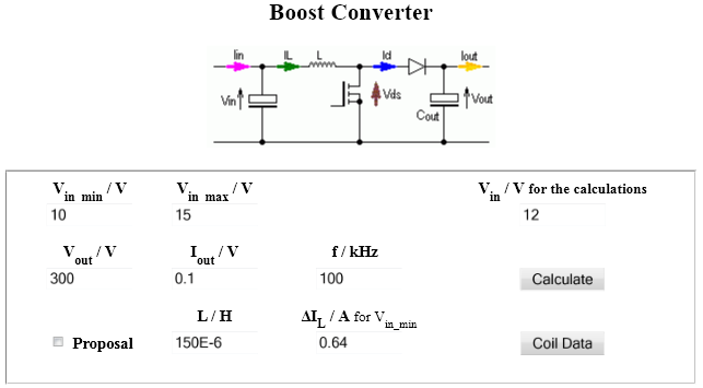

    Zabieram się do budowy przetwornicy typu Boost 12V/300V. Chciałbym na wyjściu osiągnąć prąd 100mA, napięcie nie musi być bardzo dokładnie stabilizowane.
    Ze wstępnych obliczeń wychodzi coś takiego:
    Czy UC3845 nadaje się do przetwornicy BOOST 12V/300V 100mA?
    Wybrałem dławik o indukcyjności 150µH/3A
    Czy zastosowanie do realizacji tego projektu, układu UC3845 jest dobrym pomysłem?
    Jeżeli tak, to na co powinienem zwrócić uwagę, dobierające elementy tworzące układ?
    Jeżeli nie, to jaki układ do realizacji tego zadania możecie mi doradzić, ewentualnie czy zadanie jakie postawiłem sobie w tym projekcie jest realne?
    Za wszelką pomoc z góry serdecznie dziękuje :)

    Całość jest złym pomysłem. To się robi na flybacku a nie na step-up (boost).

    Czy przeciwwskazaniem do tej konstrukcji jest różnica napięć pomiędzy stronami pierwotną i wtórną?
    Chciałem jak najbardziej uprościć układ...

    To jest nieoptymalne rozwiązanie, generujące mnóstwo zakłóceń. Podaj zastosowanie - byc może znajdzie się jakieś rozwiązanie niemal równie proste a skuteczniejsze.
