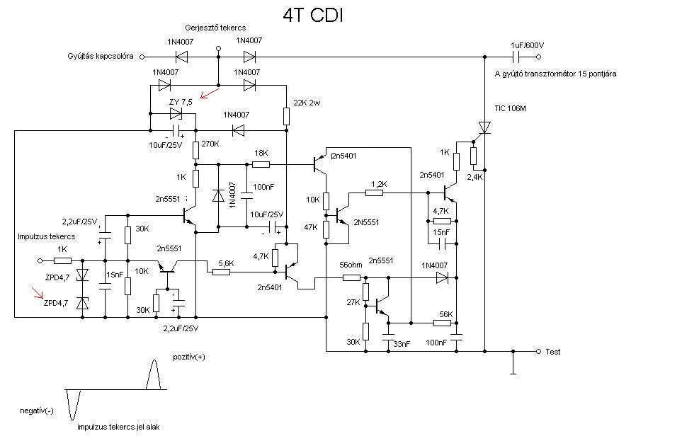

    Witam. Zacząłem budowę modułu zapłonowego i natknąłem się na problem z diodami zenera, zpd4,7 oraz zy7,5 nie mogę nigdzie ich znaleźć. Czy mogę je zamienić na zwykłe zenery 4,7v 7,5v.

    Wnioski z samego schematu :
    Dwie szeregowo i "przeciwsobnie" diody Zenera 4,7V mogą być 500mW (małe).
    Dioda Zenera 7,5V może być również 500mW (mała). Zastanawia mnie tylko ten opornik 22kΩ/2W, który wisi w gałęzi - diód 1N4007 oraz 1µF/600V. :cry:
    Dobrze by było dać diodę 5 Watową (DZ +7,5V/5W).

    Dzięki wielkie. Na razie czekam na zamówione podzespoły.
    Muszę jeszcze tylko domówić tą DZ +7,5v/5w oraz ten kondensator 1µF/600V myślę że ceramik będzie odpowiedni.

    Witam. Pojawił się mały problem nie mogę zdobyć jednego kondensatora, a dokładniej 1uF/600V. Miał by ktoś pomocną radę jaki typ zastosować? Co ma takie parametry. Może lepiej połączyć 2 równolegle? Tylko ów kondensator blokuje mnie od testu liczę na waszą pomoc. Pozdrawiam.

    Mogą być 2 kondensatory połączone równolegle. Warunkiem ich zastosowania jest uzyskanie podobnej pojemności wypadkowej.
