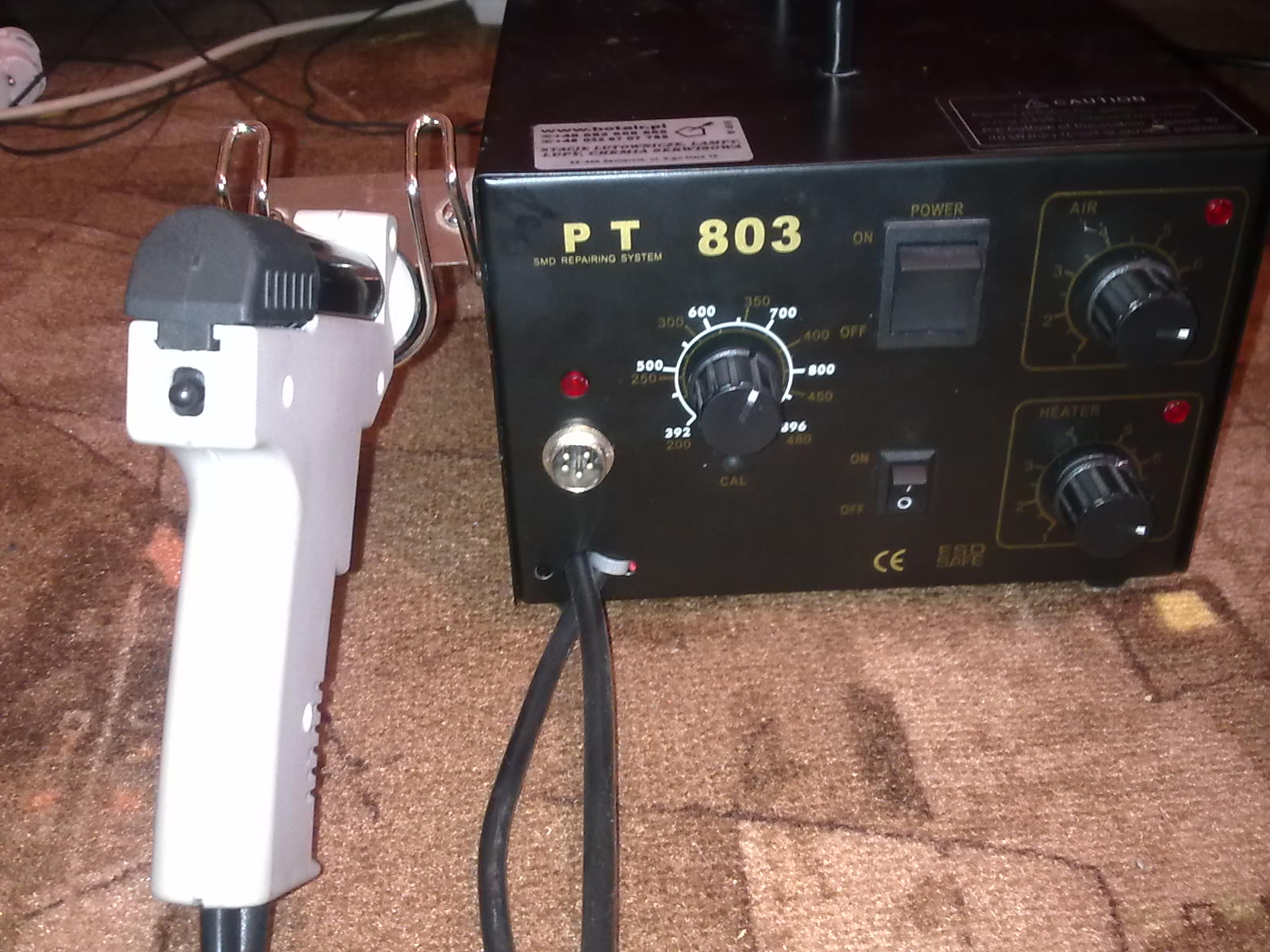

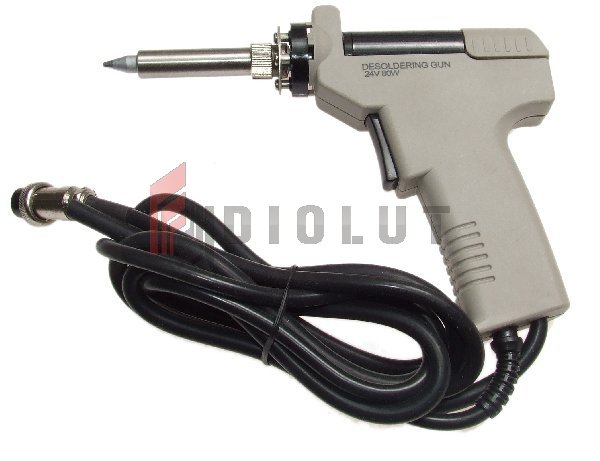

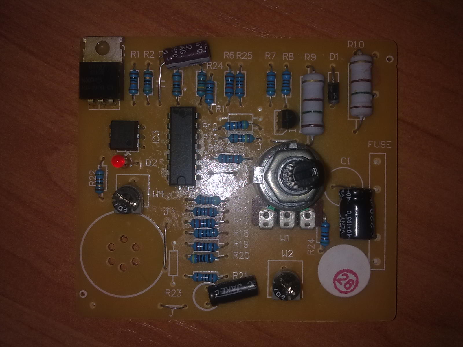

    Witam mam kolbe od rozlutownicy ZD-915 i chciałbym podłączyć grzałke pod stacje lutowniczą PT-803
    Gdy podłączyłem to po chwili się zjarała elektronika co zrobic by tego uniknąć?
    Dołączam zdjęcia płytki stacji i kolby...
    Kolba rozlutownicy:
    https://obrazki.elektroda.pl/3604321000_1335106259.jpg
    Płytka stacji:
    https://obrazki.elektroda.pl/6330921500_1335106259.jpg

    ZD-915 - 80W, PT-803 kolba raczej mniej (brak danych) pewnie uszkodziłeś obwód zasilania kolby - szeregowy rezystor (jeśli jest) lub triak. Dostosować obwód prądowy do mocy 80W (mniejszy rezystor, mocniejszy triak z odpowiednim chłodzeniem - oczywiście jeśli transformator ma odpowiednią moc.

    Napisz jaki triak był w stacji, rezystory czasem montowali szeregowo z grzałką lutownicy (ograniczenie prądu grzałki w stanie zimnym). Rezytory te większe sprawdź omomierzem. Sprawdź też transoptor.

    Triak jest BT137 i na płytce są dwa rezystory 150 ohm.

    Triak koniecznie z radiatorem może być BT137 lub BT138, 139 (mają większe prądy), rezystory 150 Ohm jeśli są dobre to nie ruszaj.

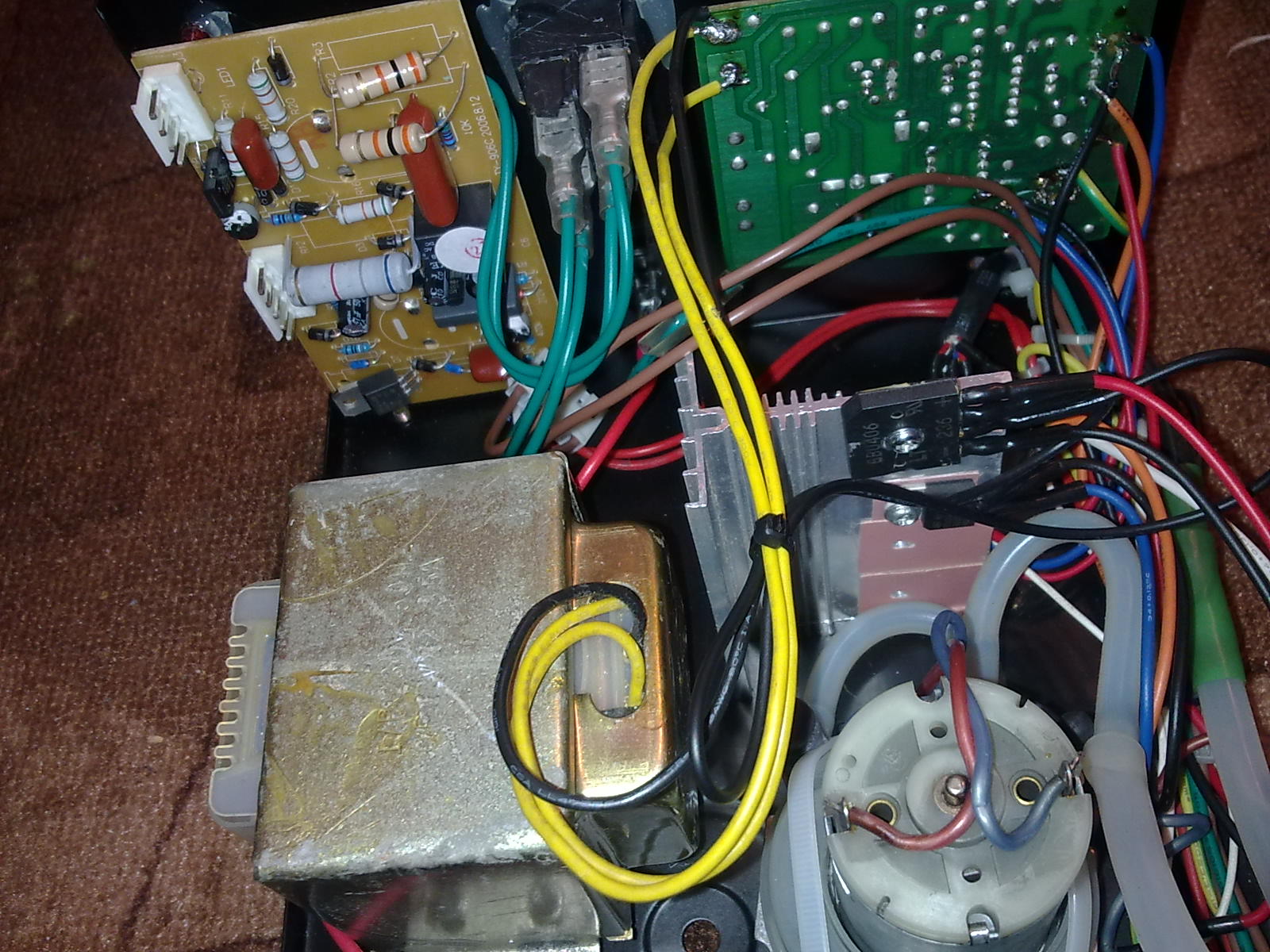

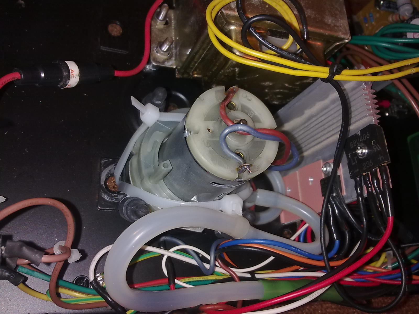

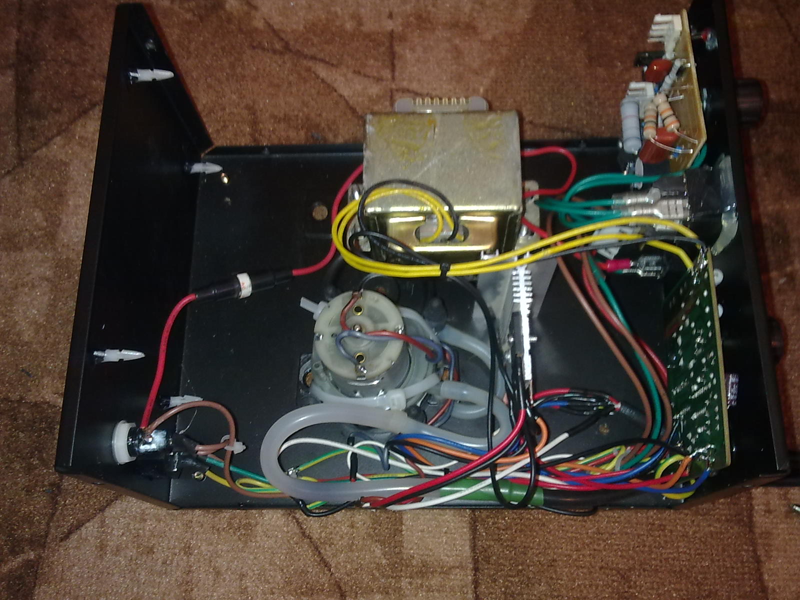

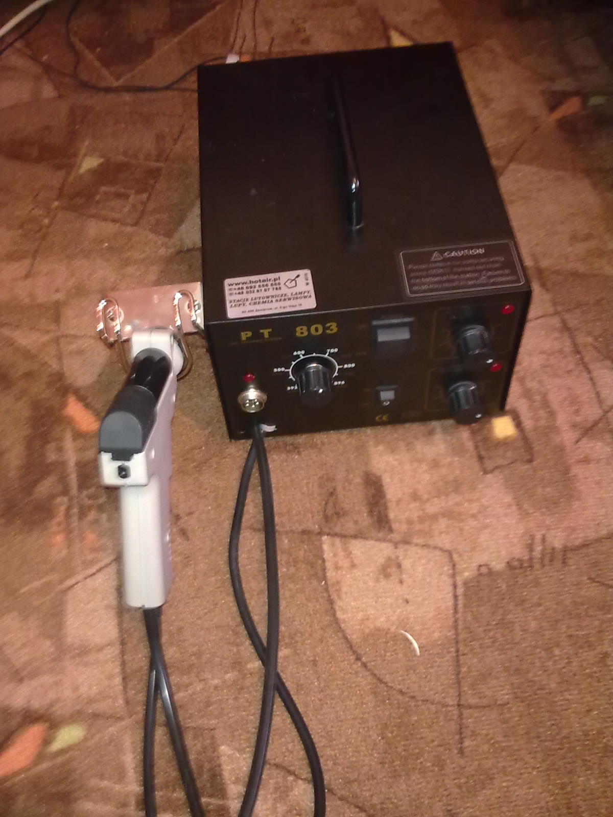

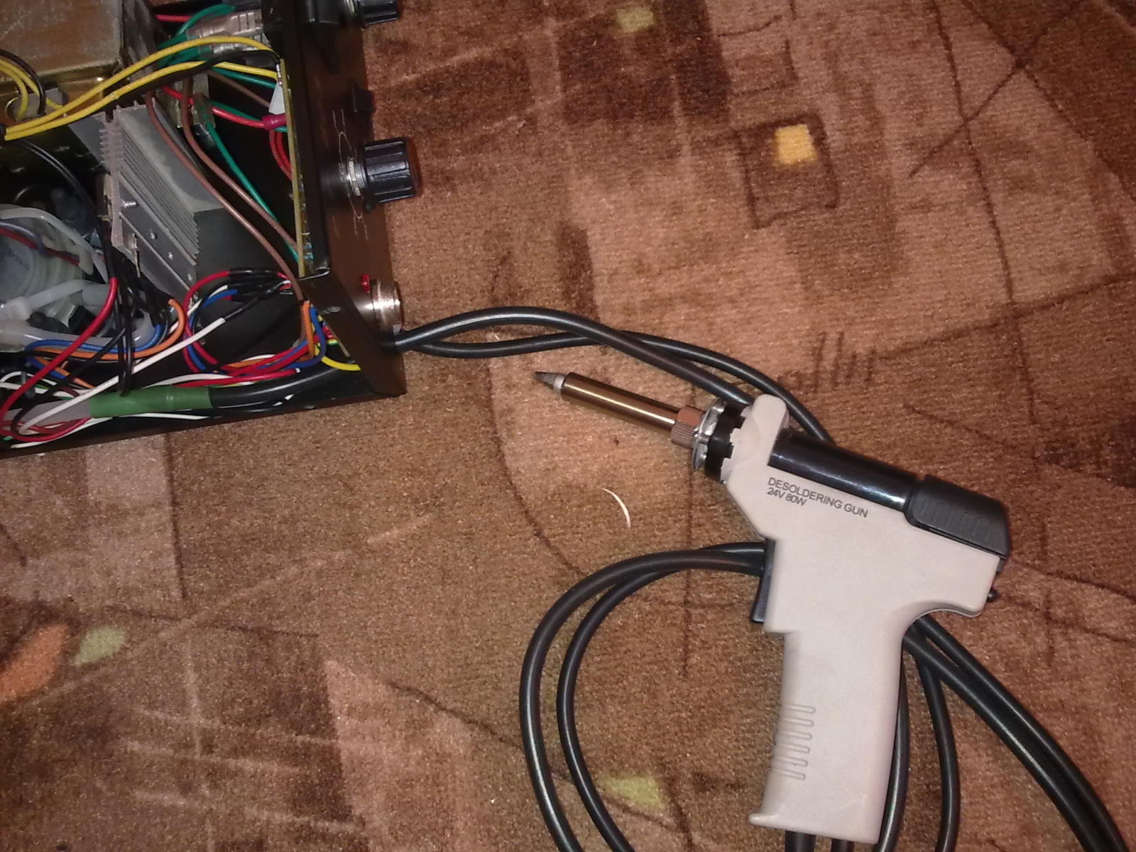

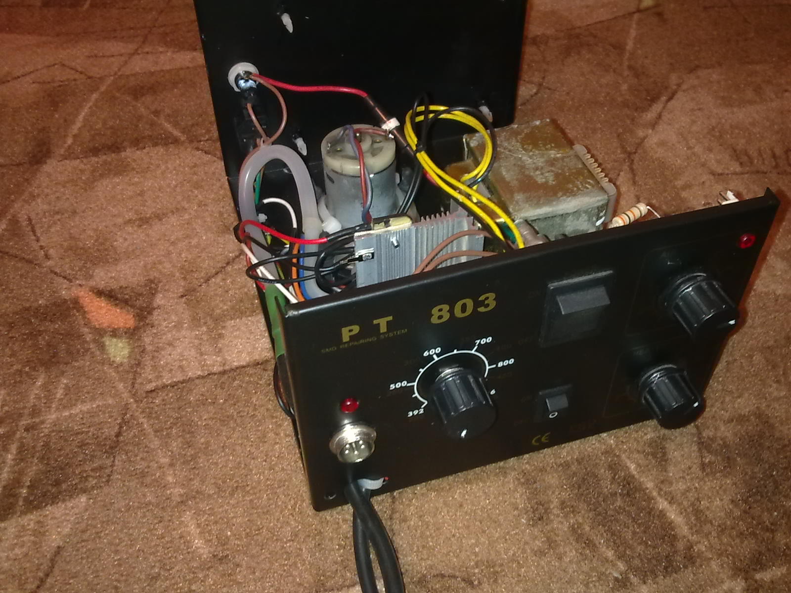

    Jak mówiłem wstawiam foto.
    Wszystko działa ładnie pieknie:)

    Ładnie wyszło - sprawdź temperaturę wewnątrz obudowy po jej zamknięciu.

    Robiłem na niej 2,5 godziny i temp trzymała się 30 stopni po dłuższym czasie pracy podeszła do 34 stopni.
    Ale mimo wszystko w wolnym czasie wstawie wentylator z czujnikiem temp w razie czego...
