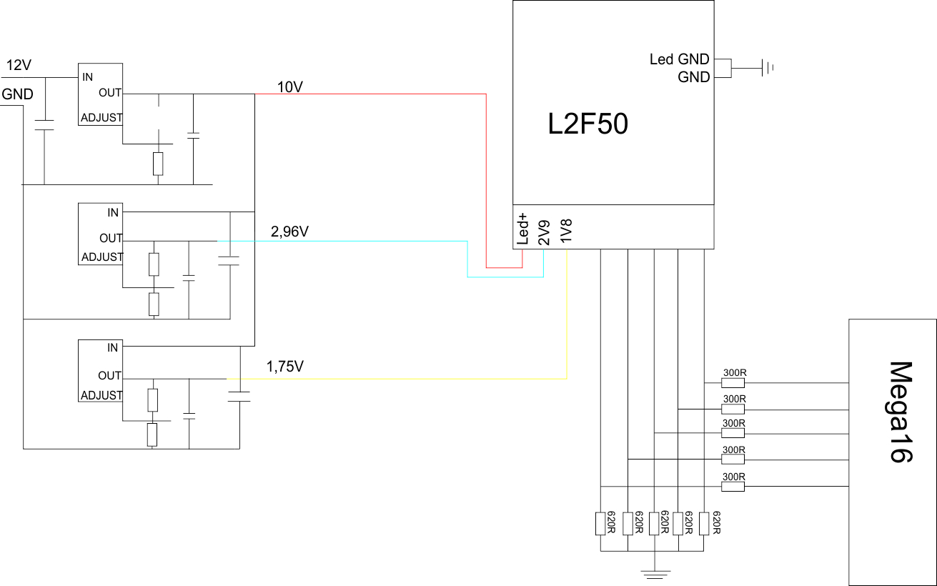

    Przeglądałem tematy na forum ale nie znalazłem jednoznacznej odpowiedzi...
    Na wyświetlaczy mam tylko śnieg czyli pali się tylko podświetlenie gdy odłączę napięcie 1V8(1,75V) to pokazują się kolorowe pasy. Nie pomaga połączenie 1V8 i 2V9(2,95V)
    Korzystałem już z tylu kodów z forum ze nie wiem jaki wrzucić...
    Atmega to tak jak w temacie Mega16 taktowana wewnętrznie 1Mhz porty ustawione na portc 7-3. Napięcia wychodzą ze stabilizatorów LM317 i KA317
    Rs,Cs,Dat.... podpięte do masy rezystorami 620R i do mikro kontrolera 300R
    połączyłem stabilizatory jak na tej stronie http://www.masterlab.com.pl/pl,tools-stabilizator-liniowy-lm
    jeden z kodów który wrzucałem

    Puki co brakuje mi pomysłów. W każdym razie jeśli pojawi Ci się śnieg w postaci dowolnie pozapalanych pixeli to znaczy że wyświetlacz się zainicjował. Puki co wygląda na to że nie masz w ogóle połączenia z nim. Wstaw schemat połączeń wyświetlacza z mikrokontrolerem i zasilania z wartościami napięć jakie podłączasz do pinów LCD. Może gdzieś tam tkwi błąd.
  • #9 10836094
    wiewioor222
    Posty: 110
    Pomógł: 3
    Ocena: 5
    [Bascom] Siemiens cx65 l2f50, Atmel Mega16, brak komunikacji z wyświetlaczem
    Przepraszam ze plik z Corela, ale ciężko mi się robi w eaglu
  • #11 10839384
