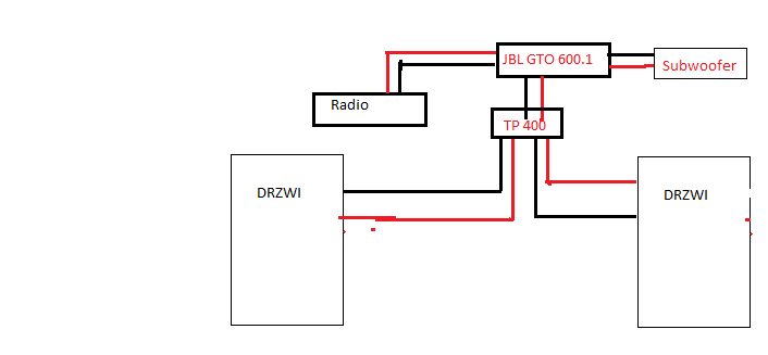

    Witam mam problem z moim car audio. A mianowicie mam podłączone głośniki hertz 16cm i gwizdki sinuslive. Gdy były podłączone pod samym radiem było wszystko okey oprócz małej mocy dostarczanej przez radio. Więc postanowiłem podłączyć je pod wzmacniacz więc znalazłem wzmacniacz TP450 wszystko co potrzebowałem do podłączenia posiadał tzn filtr wysokoprzepustowy. Jak go podłączyłem różnica była wielka tylko po jakimś czasie gdy głośniej słuchałem to gwizdki zaczęły się przyciszać lecz gdy ściszyłem radio i podgłośniłem grało dobrze tylko że przez chwile. Pomaga tylko ściszenie. Kable ze wzmacniacza (1,5mm)podłączyłem do fabrycznych przy radiu. Co może być nie tak z tymi gwizdkami? Może kable za cienkie albo coś? Proszę o pomoc bo jak to kable to chciałbym mieć pewność gdyż przełożenie kabli do drzwi jest pracochłonne itp.

    Moment. To jak masz podłączone te hertz-e 16 cm ?
    Do wzmacniacza nr 1, a gwizdki do wzmacniacza nr 2 ?
    Wzmacniacz 4 kanałowy ? 2 kanałowy ?
    Jakie 2 wzmacniacze.
    Napisz więcej albo systematycznie co masz i jak podłączone.

    Wzmacniacz TP450 jest wzmacniaczem 4 kanałowym lecz z możliwością mostkowania i ja mam zmostkowane. Głośniki to HERTZ HSK-165.3. Są podłączone bez zwrotnicy. Tweetery SINUSLIVE NEO25 podłączone przez orginalne zwrotnice. Na radiu nie mam podbić żadnych nawet bas mam na -6 80Hz. Radio to JVC KDR311. Wzmacniacz TP nie jest nawet dany na maksymalną głośność. Na ile Hz ścięte to jak sprawdzę na wzmacniaczu to napiszę. Spróbuję też załatwić inny wzmacniacz i sprawdzić. Lecz to będzie trochę problem. Pozdrawiam i czekam na dalsze propozycje co może być nie tak.

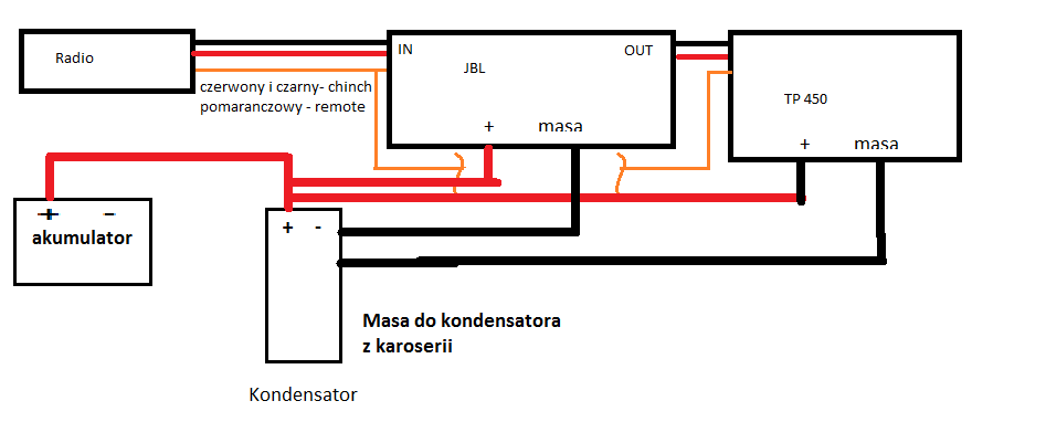

    Witam ponownie sprawa z gwizdkami chyba się rozwiązała. Teraz mam problem polegający na tym iż sub który mam podłączony pod jbl 600.1 daje głos dopiero gdy na radiu dam 30 i gra tak jakby mu brakowało prądu(miałem tak gdy przekrój kabla był za mały). Dzieje się tak od jakiegoś czasu pierw sporadyczne a teraz cały czas. Dodam że niedawno wymieniałem alternator. I jeszcze możliwe że istotna rzecz kable idące od kondensatora do wzmacniacza są krótkie około 15cm i kable masa ma też troszkę mniejszy przekrój niż plus. Do wzmacniacza TP450 od kondensatora idą cieńsze kable niż do JBL. W razie pytań proszę pytać bo już nie umie z tym audio. Co chwile jakiś problem. Pozdrawiam i czekam na pomocne posty.
    Poniżej schematyczny obrazek podłączenia zasilania do wzmaków.

  • #20 10882761
    williams
    Poziom 30  
    Posty: 1238
    Pomógł: 138
    Ocena: 120
    Bzdura. Przekrój kabla nie ma nic do "późnego" wzbudzania głośnika czy wzmacniacza.
    A to że ma opóźnienie to może być coś z: czinczami, gniazdami RCA, licami.
    Po prostu łapie sygnał gdy ma większe napięcie czy to na RCA czy na licach- cewce.
