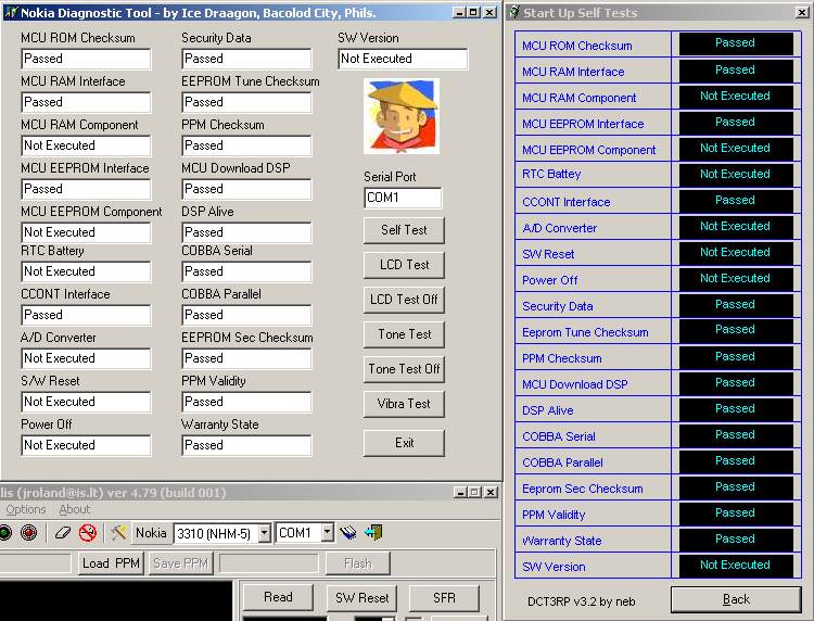

    Tak więc zrobiłem na razie testy programami (tak jak na screenie):
    -Nokia Diagnostic tool
    -DTC3 Repair Partner by neb v.3.2
    i przy okazji chciałem się spytać co mam zrobić jak wyskakuje mi przy FAID "Invalid MSId for decoding" ?? Telefon był flashowany i wgrywany był eeprom (flash "elektro255 v.9.60" i eeprom do softu Elektro, z jego strony) przy okazji jak ktoś by chciał zaproponować wgranie virgin eeproma i orginalnego flasha to z góry mówię że nie działa bo sprawdzałem. Na razie chcę zdiagnozować problem żeby potem dać od razu jednemu z kumpli na przelutowanie odpowiednich elementów :] co do ringa to na pewno przelutuję i sprawdzę w poniedziałek. Z góry dzięki.

    Invalid MSID... bierze Ci sie stad, ze po wgraniu flasha prawdopodobnie nie policzyles "sum kontrolnych". W takim razie telefon powinien odrzucac wszystkie karty a juz napewno nie zlapie zasiegu.
    Do policzenia sum potrzebujesz interface MBUS oraz program "NKCALC" lub "Nokia Tool by Rolis" albo jeszcze inny (jest tego masa). Trzeba ustawic tzw FAID, IMEI oraz usunac Simlocka. Wcisnij >> "szukaj".
