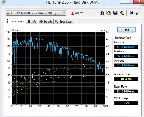

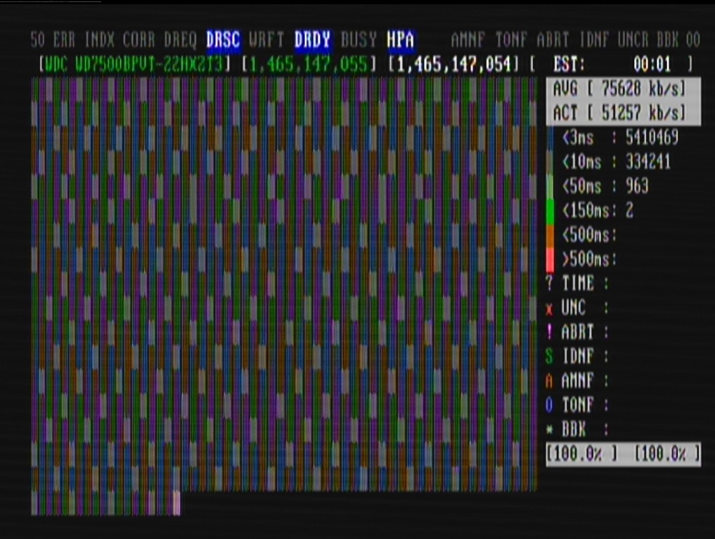

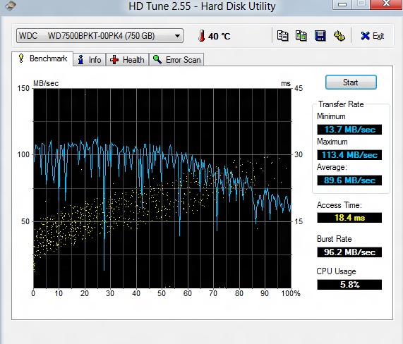

    Witam posiadam Acer Aspire 7750G i dwa dyski WD. testowałem to na dwóch Windows 7 i 8 (nowe instalacje) ze sterownikami z update microsoft i oryginalnymi nowymi ze strony producenta i efekty zawsze są takie same. Podczas kopiowania plików kopiowanie w obrębie jednego dysku spada na jednym do (dysk1) 24Mb/s a na drugim do 12MB/s a gdy kopiuje pliki z jednego na drugi to transfer wynosi 35MB/s. I nie rozumiem czemu podczas testu są takie duże prędkości? Czemu się tak dzieje ? Wydaje mi się że transfer podczas kopiowania powinien być dużo większy. Dodam że nie ma w tle jakiś dodatkowych aplikacji jak antywirus podczas testu.
    dysk 1:
    Niska prędkość kopiowania plików na dyskach WD w Acer Aspire 7750GNiska prędkość kopiowania plików na dyskach WD w Acer Aspire 7750GNiska prędkość kopiowania plików na dyskach WD w Acer Aspire 7750GNiska prędkość kopiowania plików na dyskach WD w Acer Aspire 7750G
    dysk 2:

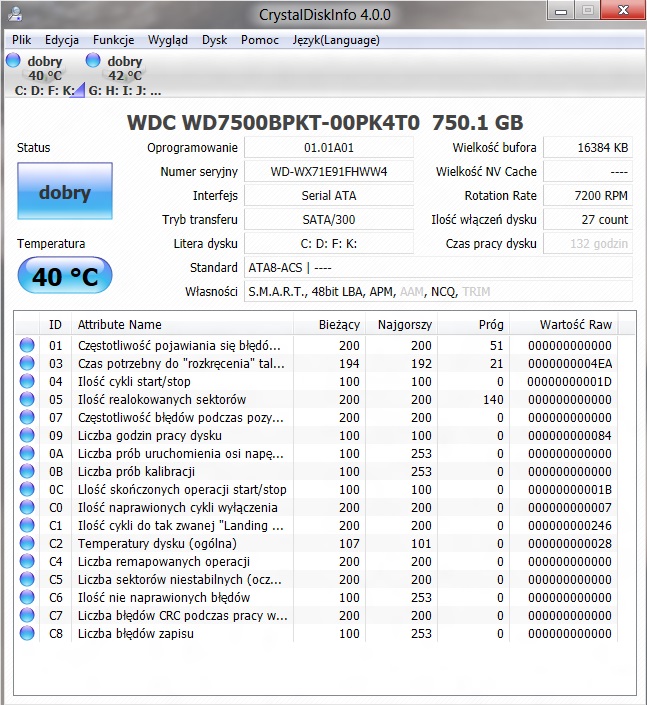

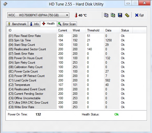

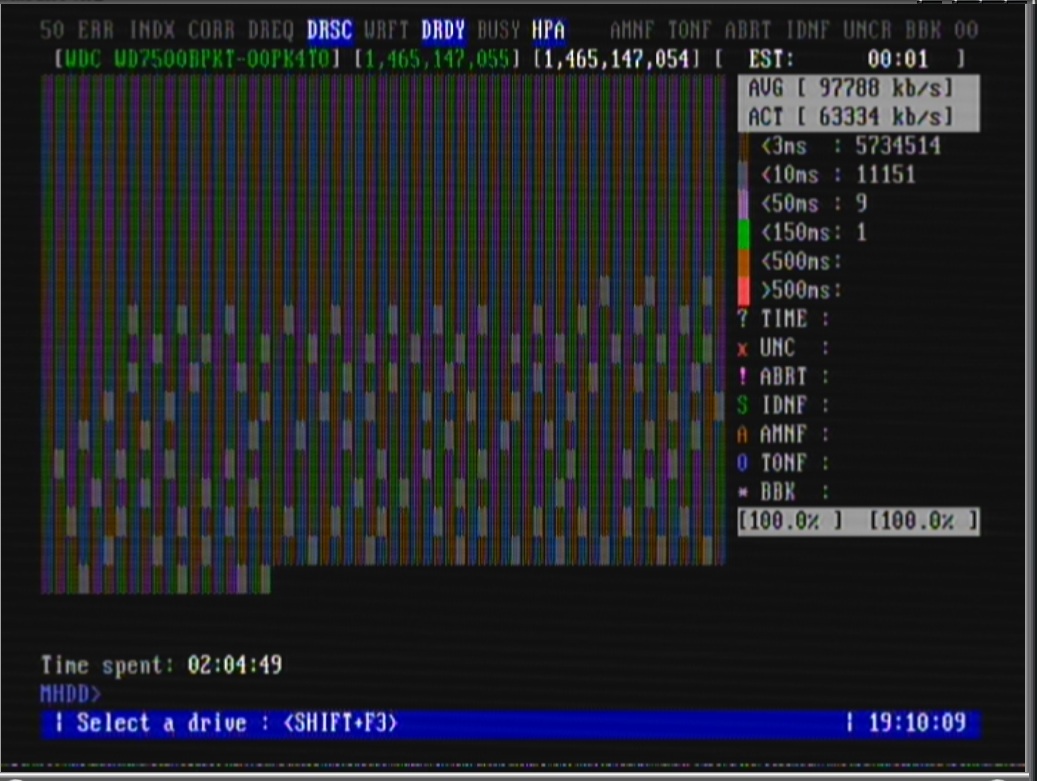

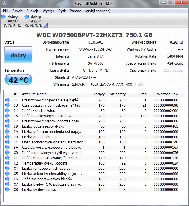

    dysk 1:
    smart - tak samo jak wyżej, czysto
    zerowanie - na razie tego nie zorbie bo nie mam gdzie przerzucić tylu danych
    ten sektor 150 jeden był na samym początku

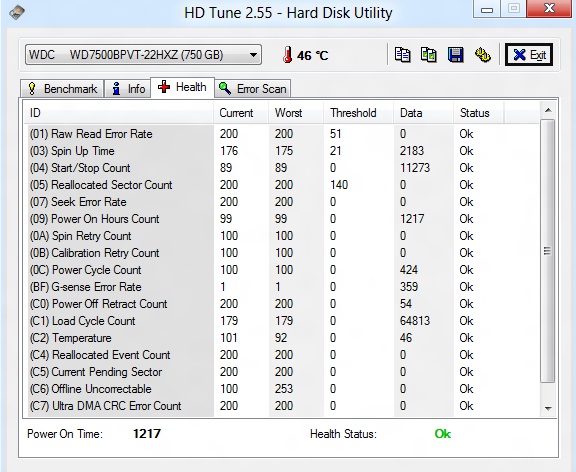

    dysk 2:
    jak co to piszcie co jeszcze wrzucić

    i nie rozumiem co jest grane wszystkie testy wychodzą dobrze a jak kopiuje pliki bardzo wolno, obojętnie co bym nie zrobił ...
  • #6 10857962
    helmud7543
    Posty: 12624
    Pomógł: 1216
    Ocena: 1563
    Daj jeszcze drugi. Potem się będziemy zastanawiać, bo możliwych przyczyn jest wiele i trzeba zacząć sprawdzanie od podstaw.

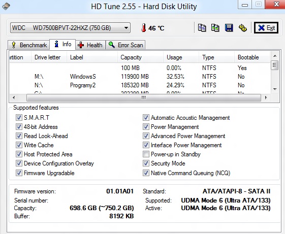

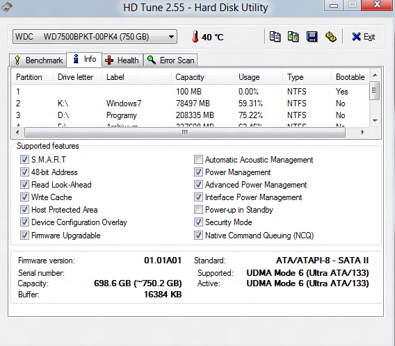

    ...i czym zakładałeś partycje na tych dyskach, bo ten dysk ma sektory 4KB a nie 512B i dla optymalnej wydajności partycje powinny być prawidłowo umieszczone, tak by zaczynały się i kończyły równo z fizycznym sektorem. Poczytaj sobie na temat "drive alignement".
    http://www.wdc.com/global/products/features/?id=7&language=1
  • #11 10858209
    nebus
    Posty: 23
    Na dysku 2 partycje były założone podczas instalacji windows 7 przez ten system w kreatorze. Partycje na dysku 1 powstały po przez sklonowanie innego dysku na ten przy pomocy HDClone. Jutro przyjże się dokładnie temu podziałowi i budowie partycji.

    nebus napisał:
    zastosowałem się do wszystkiego co tam pisze
    Czyli użyłeś WDAlign na dysku który był sklonowany z innego? Tak na marginesie, to na naklejce dysku powinna być informacja na temat 4KB sektorów/link do tej strony.
