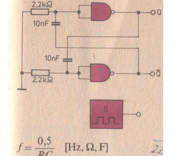

    MOje pytanie wygląda następująco jak wykonać generator impulsów
    z wykorzystaniem bramki Schmitta
    ostatnio miałem o tym alenie nienarysowałem sobie schematu i teraz załuje:(
    A dróga sprawa to jak obliczać rezystancje i pojemność kondensatora i rezystora w tym generatorze żeby otrzymać konkretną częstotliwość:)
    To znaczy chciałbym np uzyskać częstotliwość jednego herca ale niewiem jakich danych użyć:(
    A innym razem chciałbym inną częstotliwość i również niewiem jakich danych użyć:) czyli jakich wartości użyć ów elementów:( JAk to obliczyć:) i jak wygląda ów schemat dzięki z góry za pomoc:)

    masz
    • Generator impulsów z wykorzystaniem przerzutnika Schmitta skan.jpg (80.81 KB) Musisz być zalogowany, aby pobrać ten załącznik.
