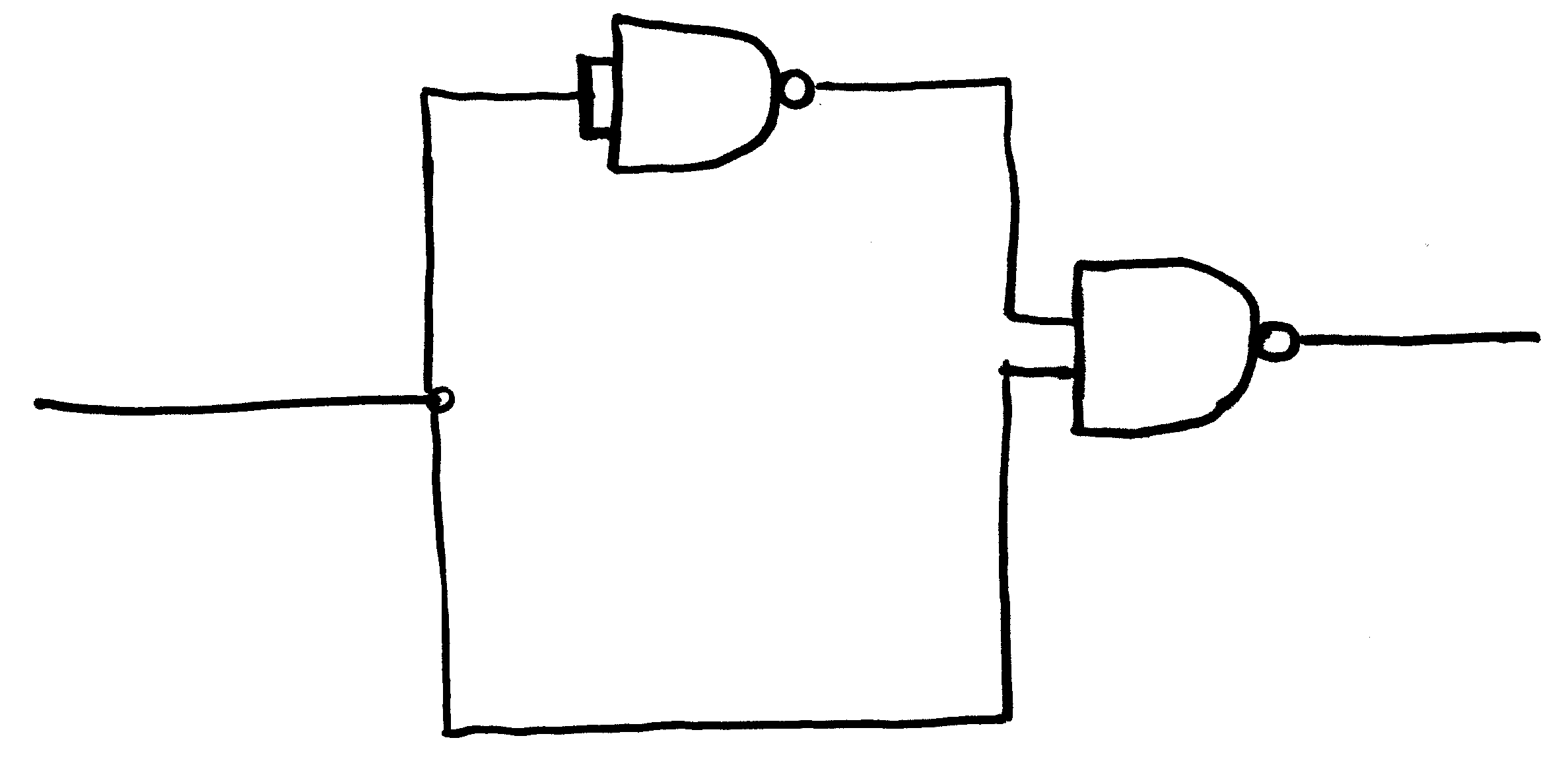

    Mam generator zmieniający częstotliwość ale brakuje mu funkcji zmieniającej współczynnik wypełnienia. Dlatego muszę wykonać urządzenie i w tym celu
    potrzebuję schematu (bardzo prostego bo jestem amatorem a będę musiał to wykonać). Będę niezmiernie wdzięczny za pomoc.
    Dowiedziałem się że można go wykonać na Nandach (podpięte jak na rysunku), wykorzystując uniwersalną płytkę i inne potrzebne do tego elementy. Ale co dalej i jak to ma wyglądać na schemacie?
    Za wszelką pomoc i ewentualne sugestie będę bardzo wdzięczny.

    Możesz na wyjściu generatora zastosować przerzutnik monostabilny z regulacją czasu trwania impulsu. Oczywiście wyzwalany sygnałem generatora. Jeżeli będziesz chciał uzyskać przebieg symetryczny względem osi X, możesz zastosować wzmacniacz operacyjny. Jednak istotna jest max częstotliwość generatora.

    Ponieważ max częstotliwość =15MHz, zastosowanie typowych układów CD4538,CD4047 itp nie wchodzi w grę. Trzeba zastosować uniwibrator na elementach dyskretnych. Na przedstawionym schemacie czas trwania generowanego przebiegu wynosi T=R2*C1*ln(2). Aby uniwibrator nie zniekształcił generowanych przebiegów,należy zastosować bardzo szybkie tanzystory. Masz podany przykład jak przy stałym R2=47kΩ, zmiana C1 z wartości 0.1nF na 1nF zmienia współczynnik wypełnienia.
    Nie wiem do czego to jest potrzebne. Czy chcesz takie coś wykonać?
    Symulacja wykonana w Orcad9.1 Professional. Jeżeli masz jakiegoś PSpice,możesz pobawić się w symulację. Jeżeli w library nie będzie tranzystorów BFG196 (Siemens),możesz zastosować inne,mniej szybkie, i analizę przeprowadzić dla mniejszych częstotliwości.

    A w jaki sposób mógłbym płynnie przekształcać ten współczynnik wypełnienia , dać np. stały kondensator a jakimś potencjometrem zmieniać.
    Wyjście uniwibratora ma być podłączone do modulatora który q-switchinguje laser.
    A tak przy okazji to dobrze by było żeby stan wysoki trwał np 100ns niezależnie od podanej częstotliwości z generatora HAMEG.

    Możesz dać szeregowo połączony rezystor z potencjometrem. A jeżeli chcesz aby długość impulsu T=100µs, to z podanego wzoru obliczasz wartości elementów. Ale uwaga! 100µs to częstotliwość f=10kHz. Czyli aktualna fgeneratora musi być dużo mniejsza od 10kHz.

    Przedstawiony układ generuje impulsy o czasie trwania prawie równym T=100ns. Jednak musisz zwrócić uwagę na jeden szczegół. Generację impulsów o T=100ns zapewnia twój generator podając sygnał prostokątny na tranzystor Q6. Oznaczmy okres sygnału generatora jako Tgeneratora. Aby występowało prawidłowe wyzwalanie Tgeneratora=T+tprzerwy;
    T=100ns; tprzerwy ->czas konieczny do powrotu uniwibratora do stanu spoczynkowego. Zależy od szybkości użytych tranzystorów, prawidłowego montażu (małe pojemności pasożytnicze) - czyli Tgeneratora>100ns.
    V1 reprezentuje twój generator, a R6 rezystancję obciążenia generatora.
