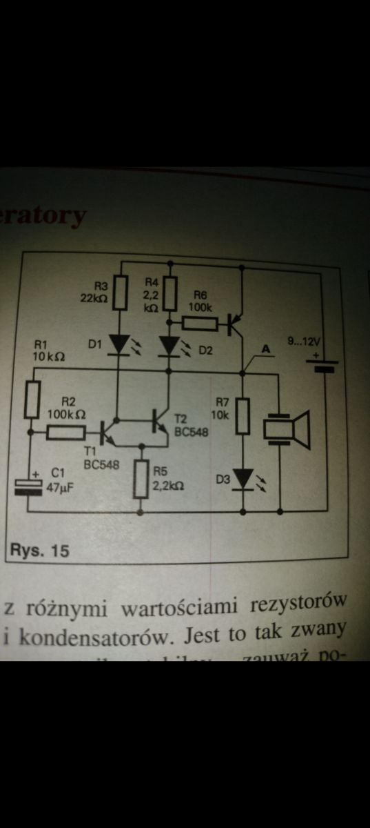

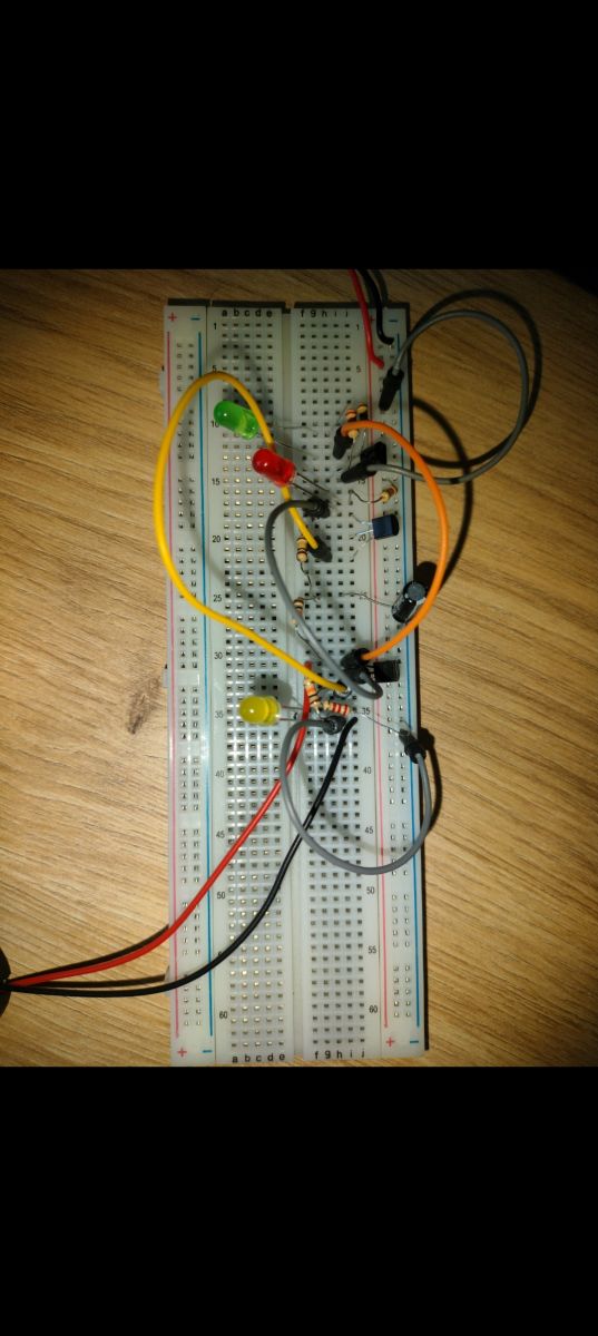

    Hej. Mam problem z tym prostym generatorem z wykorzystaniem przerzutnika Schmitta.
    Sprawdzałem wszystkie elementy i się zgadzają. Tranzystor PNP włożyłem odwrotnie, bo w bloku katalogowym zobaczyłem, że jego wyprowadzenia od strony ściętej ścianki to E-B-C. Sprawdzałem też ciągłość od katody diody D2 do innych elementów, których połączenie mogłem przegapić, ale też wszystko się zgadzało.
    Pewnie to jakaś głupota, ale nie mogę sobie z tym poradzić.
    Układ działa mi w ten sposób, że brzęczyk ciągle piszczy i wszystkie diody świecą.
    Z góry dziękuję wam za pomoc!

    Najprościej będzie rozłożyć i złozyc raz jeszcze, przed złożeniem sprawdź elementy i połączenia na płytce.
  • #3 21648870
    PATRO09
    Poziom 3  
    Posty: 71
    >>21648812
    Zrobiłem już to i efekt jest taki sam.

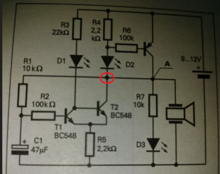

    Schemat elektroniczny z zaznaczonym błędem połączenia na wspólnym węźle kolektora tranzystora T2 i diod D1 oraz D2.
    Na schemacie jest błąd, w zaznaczonym miejscu nie może być połączenia.
