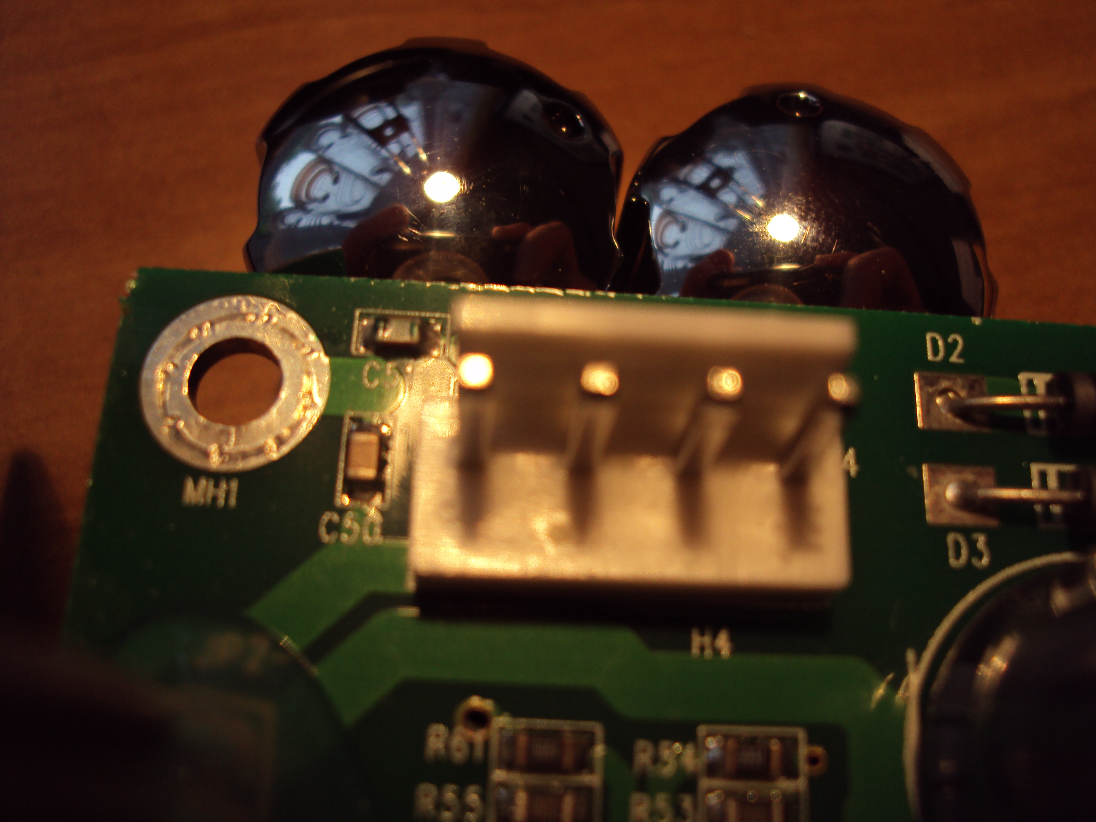

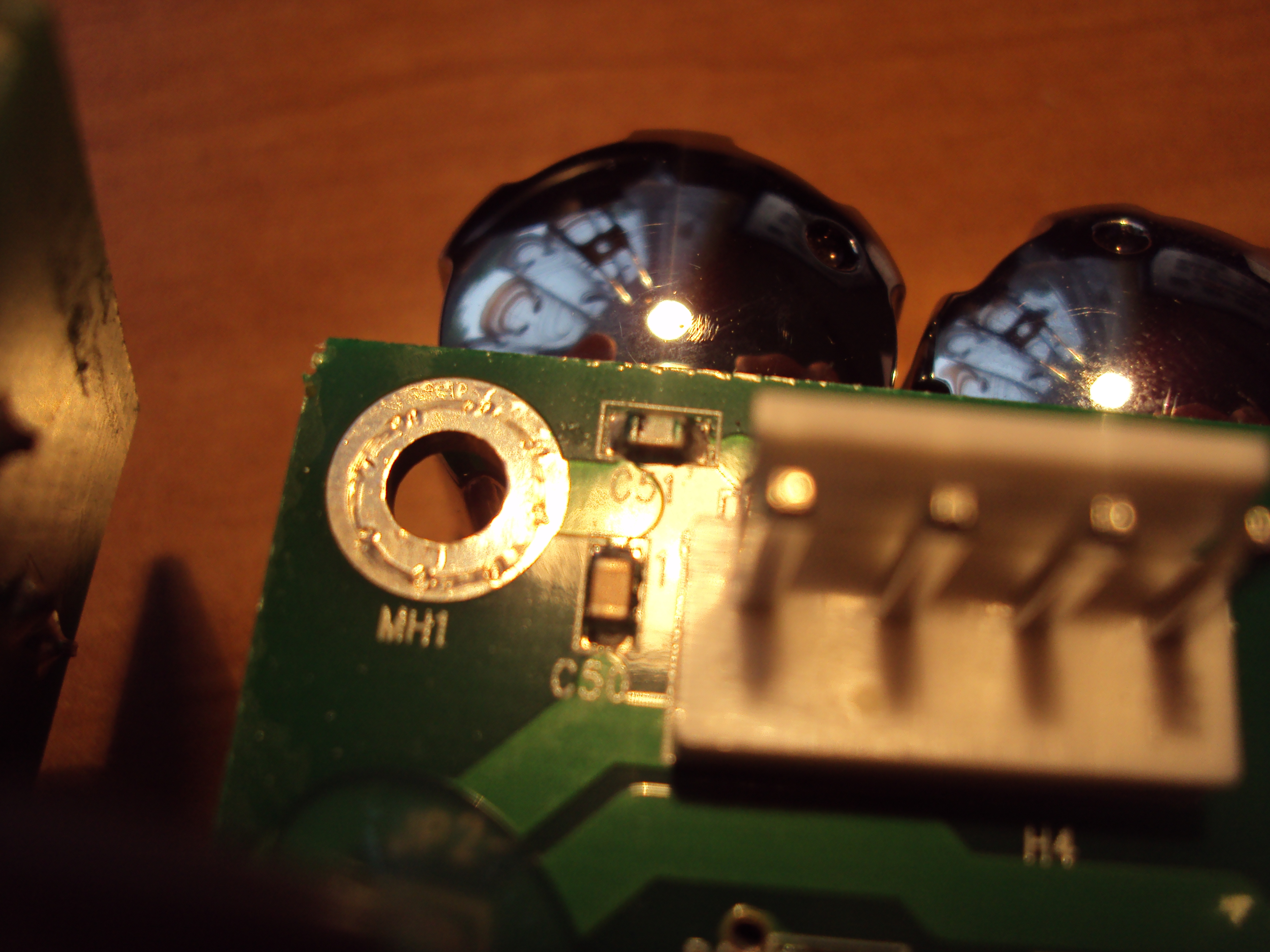

    Około tydzień temu mój wzmacniacz gitarowy (tranzystorowy, cyfrowy) zaczą się dławić na niskich częstotliwościach i przestał reagować na pokrętło głośności od połowy wzwyż.
    Dzisiaj rozebrałem cały wzmacniacz i na płytce ,,Power Supply" znalazłem podejrzany kondensator, który łączy ,,+" głośnika z obudową wzmacniacza.
    Podejrzewam również luty na SMD, ale raczej to bylyby zaniki dźwięku albo trzeszczenie, a jest ,,wub wub"- głośnik na 100% sprawny, sprawdzany.
    Zdjęcia (z BB:img nie chcą się pojawić):
    Spadek mocy wzmacniacza gitarowego - podejrzany kondensator na płytce zasilania Spadek mocy wzmacniacza gitarowego - podejrzany kondensator na płytce zasilania

    Na zdjęciach nie bardzo widać, ale jeśli elektrolity nie mają płaskiego dekla a wybrzuszony, to wymieniaj w ciemno, bez mierzenia.

    Chodzi mi o ten co jest u góry, on ma podejrzane czarne punkty, żadnych wybrzuszeń- Dodatkowo mierzyłem go omomierzem- Nawet do zakresu 2M wskazywało przerwę w obwodzie, a powinien wyjść choćby jakiś minus

    Nie widać tych czarnych punktów, poza tym kondensator, dla napięcia stałego, jest zazwyczaj przerwą.
    Chodzi Ci o C50, czy 51?
  • #5 10860896
    wdowa94
    Posty: 13
    Chodzi mi o C51, ja na nim widzę coś typu zwęglenia na stykach, a zauważyłem go przez wyróżniającą się barwę- ona jest taka ciemniejsza.
