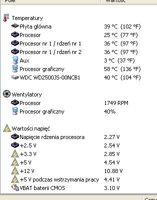

PC nie włącza się, czerwona kontrolka HDD, reset pomaga, raport z Everesta
06 Maj 2012 21:08 4308 50
Najlepsze odpowiedzi
Dlaczego komputer czasem nie startuje, resetuje się z czarnym ekranem i świeci czerwona kontrolka HDD, oraz co należy sprawdzić?

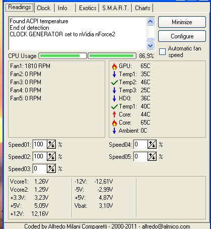

Najpierw sprawdź zasilanie i połączenia, ale w tym wątku najbardziej podejrzewano przegrzewającą się kartę graficzną z uszkodzonym albo zbyt wolno kręcącym się wentylatorem [#10868587][#10868872] Pomiar miernikiem dał napięcia w normie (+5 V, +12 V, +3,3 V), więc sam zasilacz nie wyglądał na bezpośrednią przyczynę [#10937304][#10937608] Wentylator GPU działał bardzo wolno, a temperatura karty dochodziła do 65–70°C; po dołożeniu bocznego wentylatora temperatura spadła o ok. 10°C, co potwierdziło problem z chłodzeniem/obiegiem powietrza [#10916315][#10952382][#10962761] Zalecano przetestować kartę w innym komputerze lub inną kartę w swoim, obniżyć taktowanie i w razie potrzeby wymienić chłodzenie lub pastę termoprzewodzącą [#10940616][#10949498][#10952504] Jeśli po tych testach resety nadal występują, wraca podejrzenie wadliwego zasilacza albo płyty głównej [#10869003][#10916517]

  • #7 10901215
  • #8 10901279

  • #14 10916315
  • #15 10916517

    Temperatury nie są takie aż tragiczne, chociaż chipset i grafika mogłyby być chłodniejsze. Proponowałbym podmienić zasilacz na Chieftec'a, albo inny renomowanej marki i sprawdzić czy będzie się resetować.

    Koniecznie pomierz napięcia miernikiem. Jeżeli program pokazuje prawidłowo, to zasilacz nadaje się co najwyżej na śmietnik.

  • #30 10937304
✨ Użytkownik zgłasza problem z komputerem, który nie włącza się, a po uruchomieniu wyświetla czarny ekran i czerwoną kontrolkę HDD. Po odłączeniu zasilania i ponownym podłączeniu komputer czasami się uruchamia, ale występują resety i problemy z temperaturą. Użytkownik podejrzewa zasilacz oraz kartę graficzną GF 7600GT. W dyskusji zasugerowano sprawdzenie zasilacza, kondensatorów na płycie głównej, pamięci RAM oraz wentylacji w obudowie. Użytkownik przeprowadził testy napięcia zasilacza, które wykazały normy, ale nadal występują problemy z przegrzewaniem się karty graficznej. Użytkownik planuje wymienić zasilacz na model Chieftec oraz poprawić chłodzenie karty graficznej.
