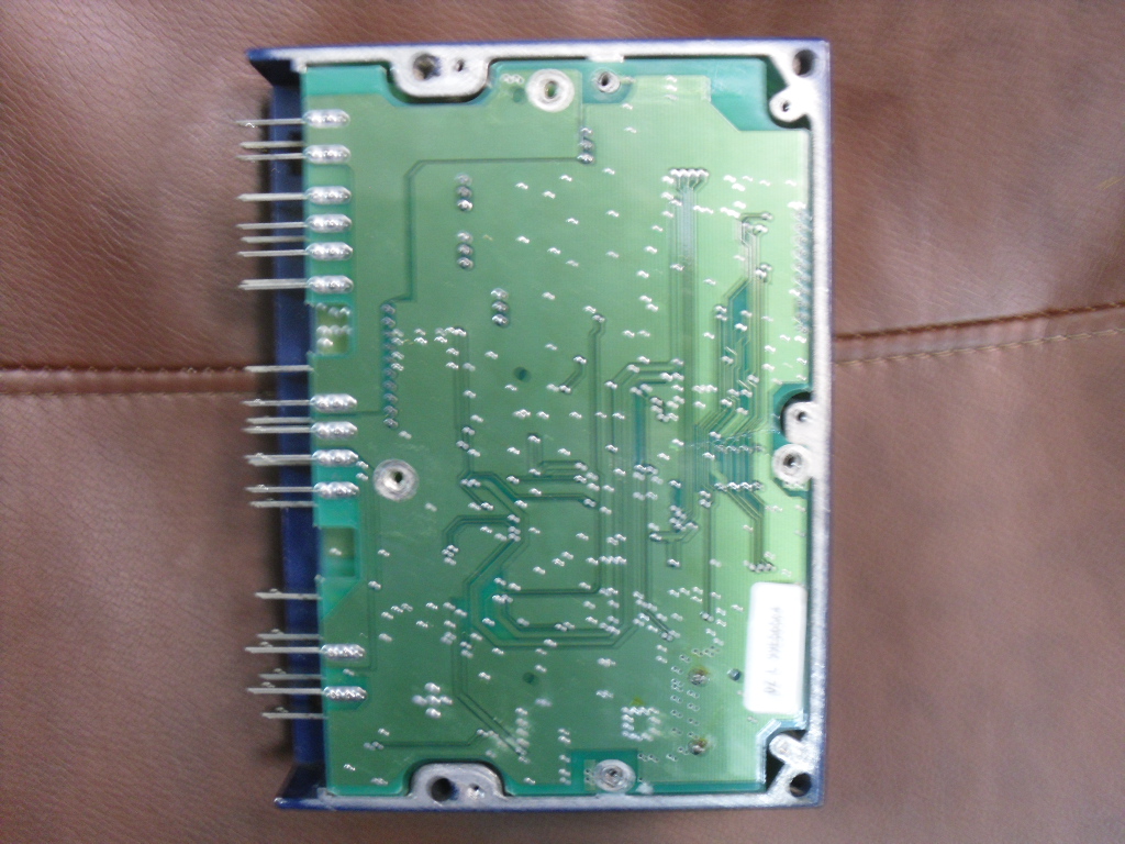

    Okazało się, że dioda świeci(drobny błąd w połączeniu), ale świeci tak samo pulsująco jak literka "E" Wstawiam fotki z demontażu sterownika w kolejności rozbierania.Sam nie wiem czy to coś da, ale mam jeszcze malutką nadzieję.

    Wyszły jednak rozmazane, ale tylko takim byle jakim sprzętem dysponuję. Może jednak da się coś rozpoznać

    Za dużo się nie naszukamy, druk wielowarstwowy .
    Możesz jedynie sprawdzić tranzystory.

    Po poziomie nie bardzo widać czy się chłopak zna. A tranzystory są też na wielowarstwie. Więc pójdą tulejki łączące. Można to naprawić ucinając nóżki tranzystorów (stabilizatorów) i do nich dolutowując nowe.
    A w druku nie będzie wiadomo co uszkodzone. Ciężko tak sprawdzić.
    Ale raczej nie powinno być nic innego chyba że przekaźnik. A jego raczej nie wymieni.

    Rozczytaj tego scalaka w czerwonej ramce, może to coś na kształt ULN.
    Schemat instalacji elektrycznej wózka inwalidzkiego Travelux - poszukiwania
    kompletnie nic nie widać na tych zdjęciach...
    Te mniejsze tranzystory to raczej kierunkowskazy, klakson... , skupił bym się na tych nad niebieską tekturką.

    Scalak to: HIP4082IB
    L9823FWFD Przekaźnik chodzi dobrze.

    Dużo się z tym scalakiem nie pomyliłem
    http://pdf1.alldatasheet.com/datasheet-pdf/view/67145/INTERSIL/HIP4082IB.html
    H-Driver , jednak bez oscyloskopu dużo nam to nie da.
    Z pewnością możemy go podciągnąć do grona podejrzanych.
