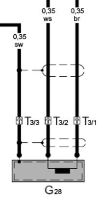

    W Caddy 2.0 SDI 51kW miga kontrolka świec żarowych i ciężko odpala, pali dopiero po długim kręceniu. Na kompie podczas kręcenia rozrusznikiem pokazało błąd P0321 a jak odpalił P0322. Jak już odpali to normalnie pracuje, wchodzi na obroty itd. ale kontrolka świec miga.
    Może miał ktoś taki przypadek.
    Z góry dziękuję za odpowiedź i pozdrawiam.

    opis błędów :
    P0321 - uszkodzony Czujnik prędkości wału
    P0322 - Czujnik G28 obrotów silnika, brak sygnału.

    Okazały się kabelki z czujnika G28.
    Polutowane i auto pali na dotyk.
    Temat można zamknąć

    witam mam pytanie poniewaz pewien mechanik podczas wkładania skrzyni biegów wyrwał kable z wtyczki czujnika wału i czy jest taka możliwość abyś przesłał mi kolejność tych przewodów według koloru
  • #5 11245764
    enauto
    Poziom 29  
    Posty: 977
    Pomógł: 120
    Ocena: 383
    powinno być tak
