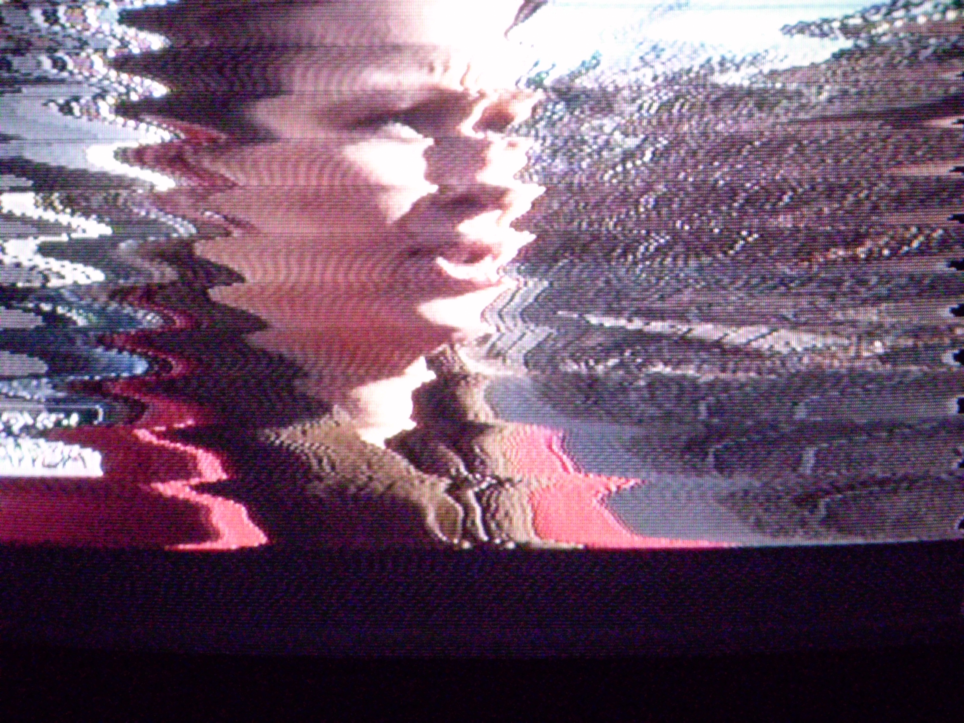

    Uszkodzony był rezystor R50048-10 ohm. Po wymianie, na nowy, nic się nie zmieniło. Nic się nie przegrzewa, wymieniłem elementy na płycie głównej, z wyjątkiem STV9306 oraz na module korekcji i bez zmian, może jakaś podpowiedz.
    Grundig ST70-713/8 Dolby - pofalowany obraz po wymianie rezystora R50048

    Kolega nie widzi symboli inżynierskich przy edycji postu? R50048-10oM Co to jest? Ja wiem, ale po co ktoś ma się domyślać? A odnośnie tematu to radził bym sprawdzić napięcia z przetwornicy. Najlepiej oscyloskopem.

    Napięcia z przetwornicy, bez składowych zmiennych. Po podłączeniu kondensatora 220µF równolegle do C53072, drgania prawie znikają, jest lekka beczka.
    TV naprawiony, poprzedni naprawiający, wymieniał STV9306 i przy pinach 13 i 15 była minimalna przerwa, na wskutek zmian termicznych zrobiło się zwarcie. Po ponownym oblutowaniu tych pinów, zwarcie ustąpiło i TV działa poprawnie.
